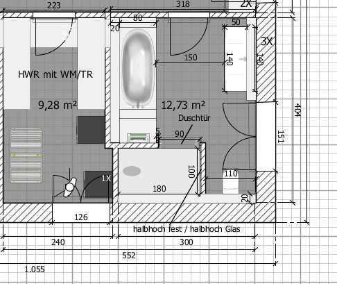

kbt09 3 November 2016 Teilen #7 Mir gefällt nach wie vor diese Aufteilung am besten: wie schon mal irgendwo erwähnt, mit Duschtür, die auch nach innen geschwenkt werden kann, planrechts angeschlagen. Nach dem Duschen das Praktischere, weil kein Wasser nach draußen tropft.
