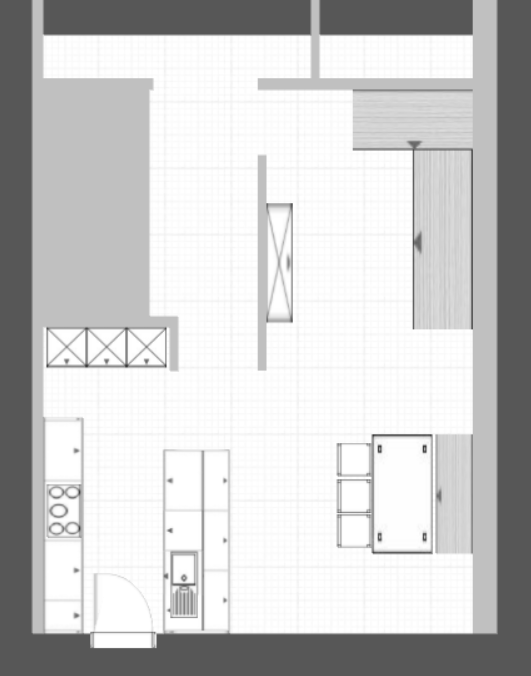

driver55
Wollt ihr euch wirklich 9 qm „Wohnen“ antun? :oops:
WC/Diele/Garderobe/Küche sind für ein RH (aus meiner Sicht) viel zu „groß“!
driver55
Bei insgesamt 38 qm Wohnen/Essen/Kochen muss mman halt auch Kompromisse eingehen. Und Kochen / Essen = Beisammensitzen, Spielen, Hausaufgaben, beim Kochen zugucken, sind da schon ein sehr guter Lösungsansatz. Sofa=Rückzugspunkt
Das ist ja nicht das erste RH (der Welt).
Bei Besuch kannst weder in Wohnen noch am Esstisch „vernünftig“ sitzen und für eine zusätzliche Sitzgarnitur (z.B. Bierbank) ist der Ofen im Weg.
Natürlich kann man es sich anders einrichten, als vermutlich knapp 100 % der RH. Die Frage ist halt, ob es (auf Dauer) sinnvoll ist.
