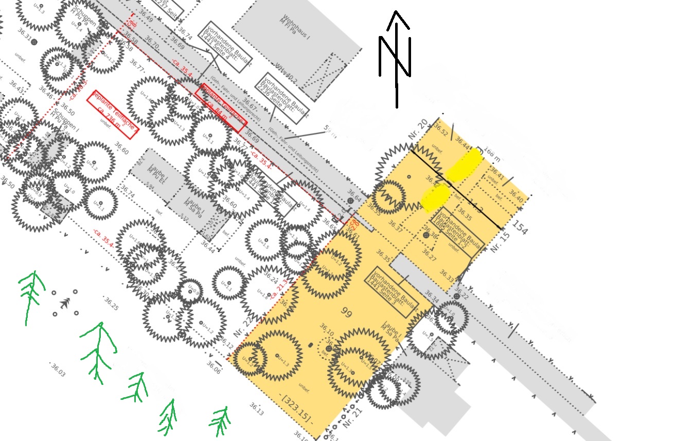

Flurkarte ist eingenordet. Hoffe es hilft, die beiden Lauben sind bereits abgerissen, der Schuppen im nordwestlichen Teil soll erhalten bleiben.
RomeoZwo
RomeoZwo
Grau ist der Privatweg, den sich Grundstück Nord und Süd teilen. Was genau ist Gelb? Das soll eine Straße / Wendehammer werden oder ist es schon (es sind ja Bäume eingezeichnet)?
@ypg war wohl schneller ;-)
