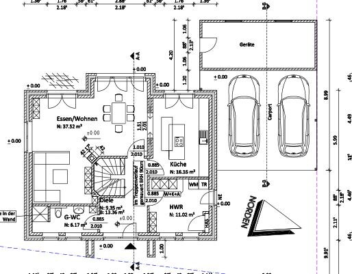

Küche Abtrennung offen

Und bei der Insel mal die Position des Durchgangs zum Essbereich überdenken ... mit Aufsatzbrett wird das rein GAR NICHTS, weil die Durchgänge zu eng sind.:
