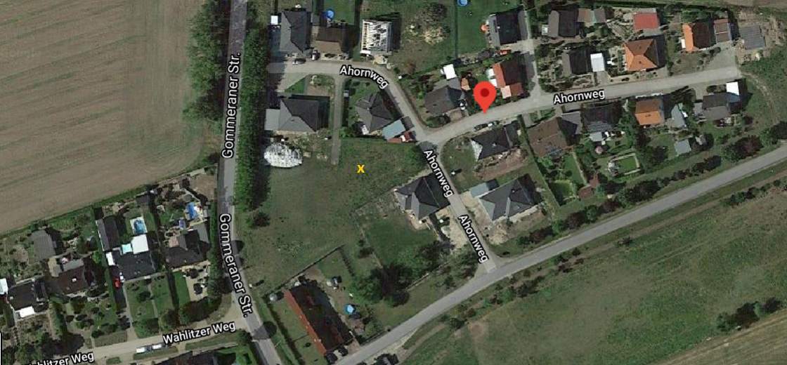

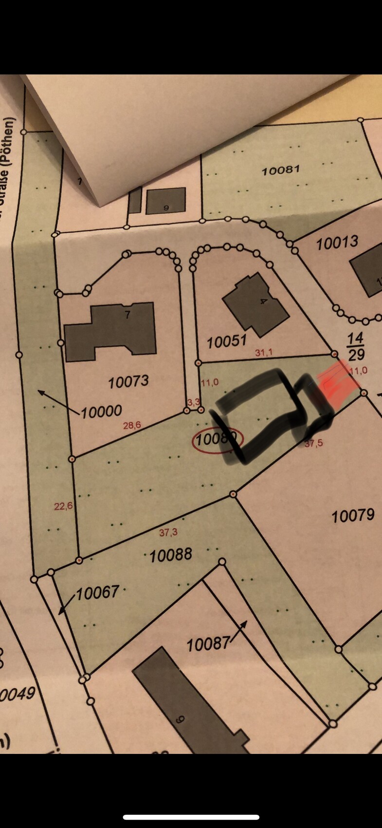

mir ist aufgefallen, dass ich versehentlich nicht mit reingeschrieben bzw. eingemalt habe, dass die Zufahrt von Osten (also über die 11m) erfolgen wird und nicht über die Stichstraße.
Dann teile doch entsprechend dem Vorschlag. Und wo Du schon so vorbildlich ohne die hier sonst üblichen Schwärzungskaspereien die Lage zeigst, bin ich so frei, noch ein Luftbild zu ergänzen:
Schniebi
Wir hatten daran gedacht, die Garage vor das Haus zu setzen ... dann hätten wir auch eine Zufahrt oder denken wir da falsch?!
ich hab hier auf dem Handy leider keine andere Möglichkeit, als das so schlecht darzustellen ... :(

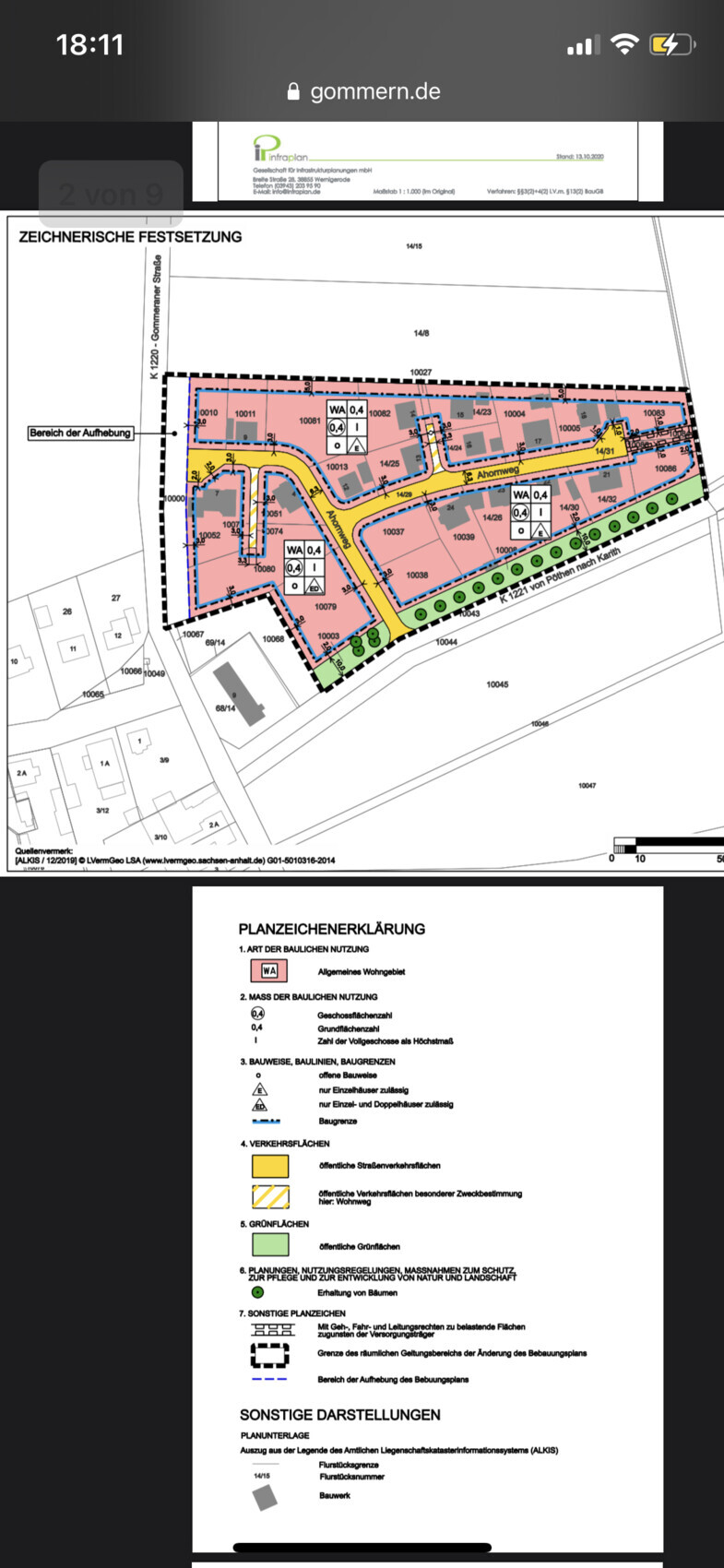

Das, was uns vom Bebauungsplan zur Verfügung gestellt wurde, habe ich Eingangs mit angefügt ... im August letzten Jahres wurde der nochmal in Bezug auf dachneigung und Begrenzung angepasst ... das habe ich nur auszugsweise mit hochgeladen ...
I
icandoit
Laut Bebauungsplan darfst die Stichstrasse benutzen. Theoretisch koenntest das Grundstück somit teilen. Aber wuerde ich nicht machen. Nur mein Haus wuerde ich so planen, dass man das spaeter problemlos teilen kann.
