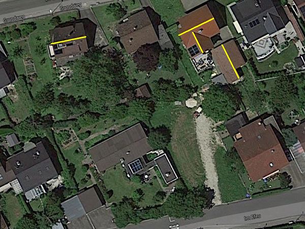

Und das das Haus nicht parallel zur Straße gedreht werden kann wegen der festgesetzten Firstrichtung, kann ich kaum glauben.
Ganz von der Hand zu weisen ist Deine Ansicht nicht - es sind zwar extrem wenige abweichende Firste dort zu sehen, die aber immerhin in direkter Nachbarschaft:
