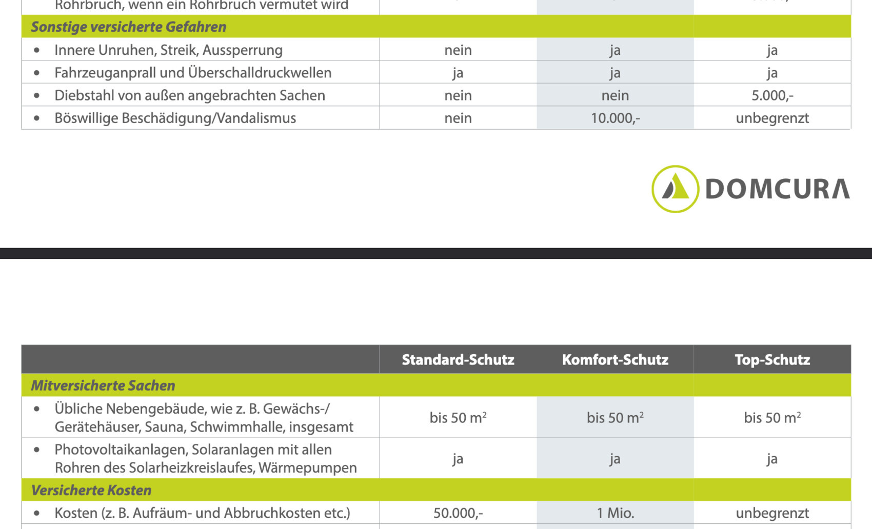

Bau-beendet14.05.23 21:24Ich habe hier mal einen Ausschnitt von meiner Gebäudeversicherung.
"Mitversicherte Sachen" sind Wärmepumpen, wahrscheinlich aber nicht gegen Diebstahl.
"Sonstige versicherte Gefahren" ist der Diebstahl von außen angebrachten Sachen, was ja ein Außengerät der Wärmepumpe wäre.
Würde aber bedeuten, weit unterversicht.
Naja, ich habe mal per Mail angefragt wie sich das verhält.

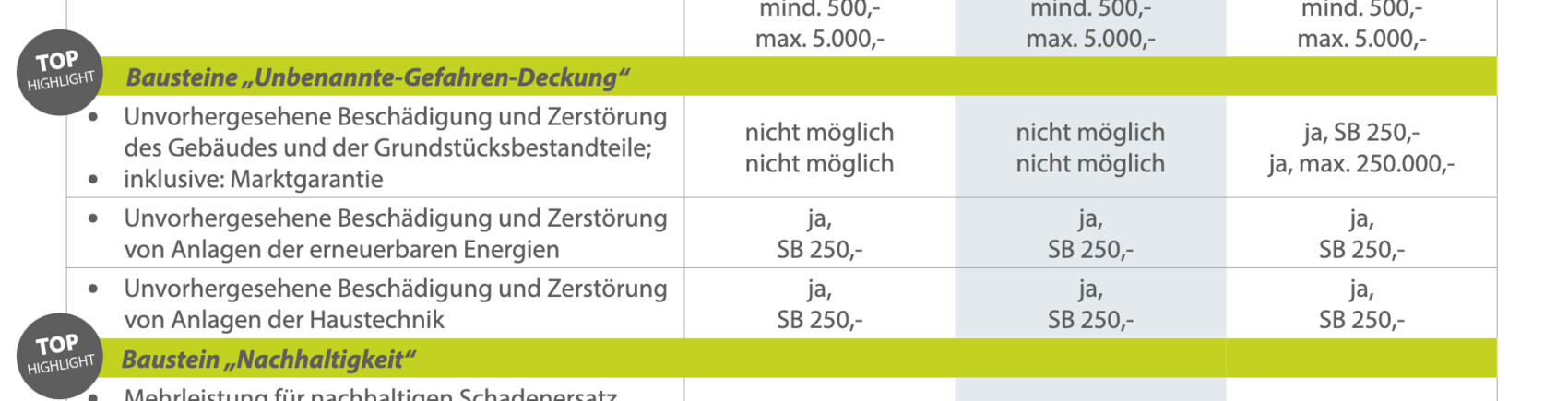

Eventuell würde das ja unter den Baustein der "Unbennante-Gefahren-Deckung" fallen.

Bau-beendet18.05.23 10:22Hätte gedacht hier kommen etwas mehr Rückmeldungen, oder spielt das eher gar keine Rolle bei euch?
Hatte die letzten Tage mal etwas geforscht. Scheint tatsächlich etwas stiefmütterlich behandelt zu werden das Thema.
Bei meiner Gebäudeversicherung würde das wohl tatsächlich unter die Rubrik fallen "Diebstahl von außen angebrachten Sachen", was mit 5K versichert ist. Wenn man mal bei den großen Portalen schaut, gibts in der Rubrik auch viele unterschiedliche Vorgehnsweisen. Manche versichern den Diebstahl von außen angebrachten Sachen mit genau 0€, andere wieder eben über 5K bis zu 10K, zumindest bei den stichprobenartigen Überprüfungen.
