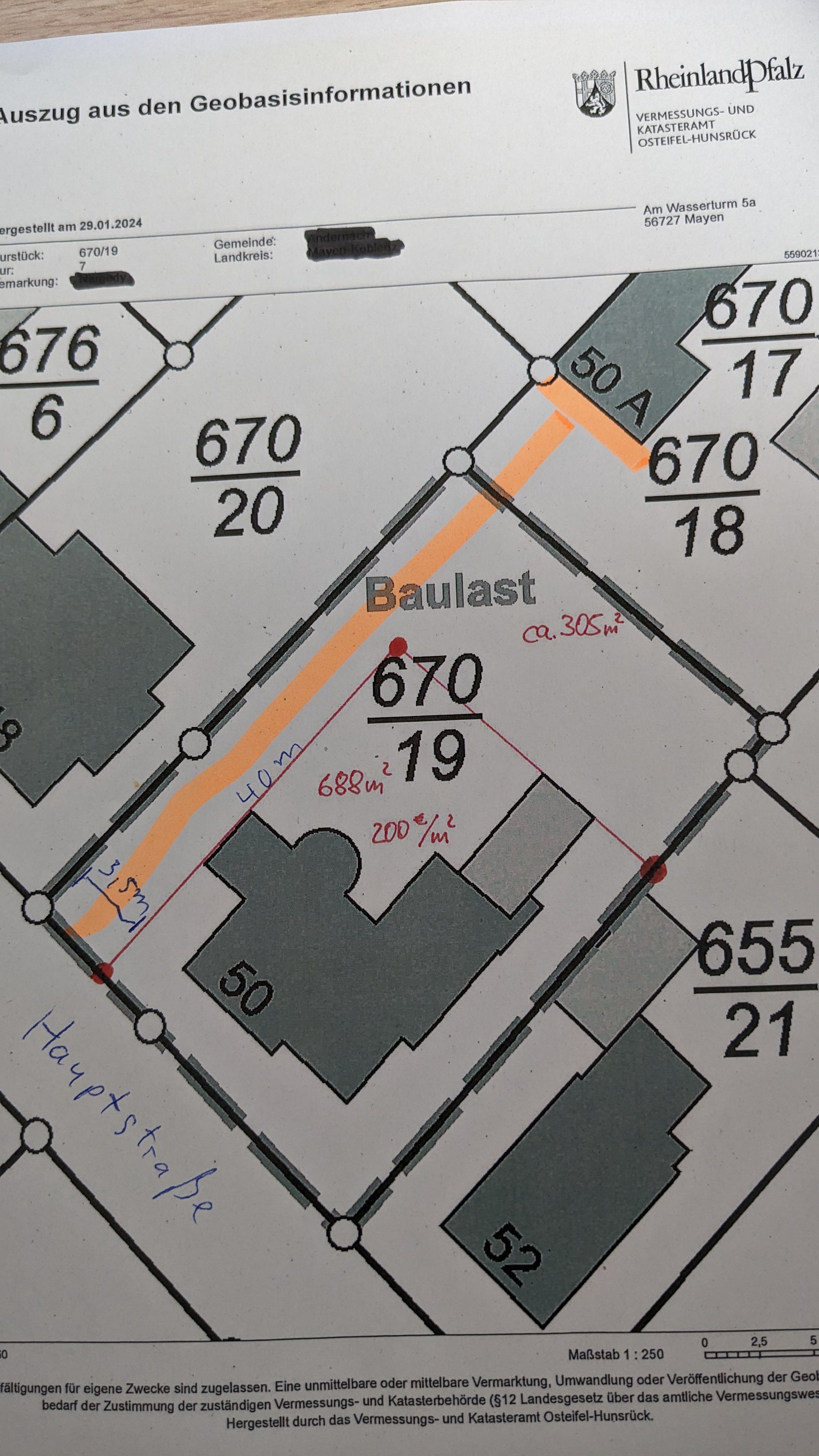

der einzige Grund so etwas nicht abzureißen wäre, wenn so nicht mehr gebaut werden darf. wegen Grenzabstand, Außenbereich etc.
Auch während einer kpl. Sanierung kann man nicht drin wohnen, zumindest nicht bei 80m²
Buchsbaum066
Stell doch mal einen Lageplan vom Grundstück mit dem Haus rein. Dann kann man schon mehr sagen.
cp03525
Haus 50 A dünne Wände, Flachdach EG und OG je 40qm, freistehend, kein Keller, nur Streifenfundament, soll abgerissen und über 40 m Länge, 3,5m breite, gepflasterte Zufahrt abtransportiert und entsorgt werden.

Buchsbaum066
Ein Abriss wäre sicher sinnvoll. Aber. Das steht genau auf der Grenze. Ein Abriss bedeutet dann den Verlust dieser Bebauung.
Man müsste klären ob man vielleicht das alte Haus stehen lässt und in einen Neubau einbindet um den Status zu behalten.
