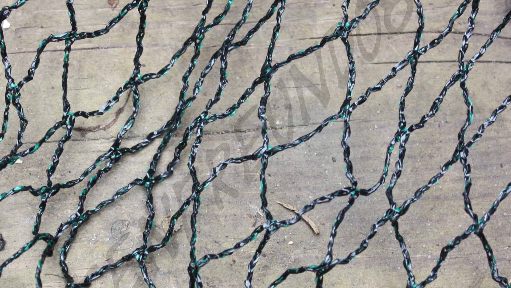

Gartenfreund
Ich würde ein Netz spannen.
Wenn man das richtige Netz nimmt und es stramm spannt so kann sich dort kein Vogel verfangen.
Es gibt so Vogelschutznetze/Teichnetze in verschiedenen Farben. Nimm aber nicht die Billigen Dinger welche meistens in Hellgrün angeboten werden, da kann sich wirklich ein Vogel drin verfangen. Sondern lieber so was (siehe Bild). Gibt es in vielen Baumärkten oder im Gartencenter zu Kaufen. Habe gerade mal auf der Seite einer Baumarktkette nachgeschaut dort kostet dieses rund 6 € für 20 m².
Alternativ könnte man auch einen Kaninchendraht nehmen.
