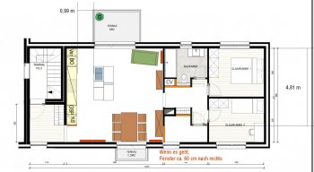

@Bertram100 ich halte die jetzt angedachte Mauer für nicht zielführend. Einen Raum mit weniger als 6 m Raumwandlänge, der sowieso noch als Durchgangsbereich genutzt wird, mit Mauern zu unterteilen, bildet kleine Kabinette und wirkt nicht mehr großzügig.

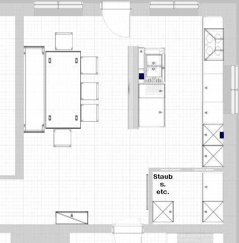

Eine Variante gleich am Anfang war ja z. B.:
Letzter Planungsstand war in etwa:
Vermutlich lassen sich ja die Fenster nicht verschieben. Wenn also jetzt doch evtl. nur eine L-Küche, evtl. mit Yvonnes Tresenansatz in Frage kommt, wäre die Länge das Wandstück rechts des planoberen Balkonfensters wichtig. Bislang sind wir da immer von Max. 180 cm ausgegangen.
Die Trennung des WCs ist zwar in gewisser Weise nachvollziehbar, ich halte sie jedoch immer noch verzichtbar, zumal du sonst das WC auch in ein Bad mit Fenster bekommst. Und so ein Mini-WC-Zimmer ohne Fenster auch nicht sehr angenehm ist.
Nicht erwähnt sind bislang die Heizkörper, die auch im Wohnraum untergebracht werden müssen.

Fenster: die planunteren lassen sich nicht verschieben (Vorderseite Ansicht), die planoberen schon. Da wo die Terrasse ist kann das Fenster nur ein paar cm innerhalb des Terrassenbereichs verschoben werden. Das Fenster im Bad ist flexibel, Schlafzimmer 1 auch.
Mauer: die Idee zur Mauer entstand aus dem Eindruck dass das Sofa so offen zum Raum steht dass es eventuell nicht gemütlich sein würde. Aber die Mauer ist bereits Geschichte
letzter Stand: ja, der letzte Stand gefällt mir immer noch recht gut. Ich finde die Küche an der Wand zu lang und würde die HS auf 3x60 beschränken (Geschirrspüler, Kalksandstein, BO), ohne Vorrat.
L-Form: die L-Form so wie von Yvonne vorgeschlagen, habe ich mit ausgeschnittenen Möbeln nachgestellt. Da habe ich gemerkt dass ich eine Max lange Zeile nicht so schön finde. Ein L ist auch so offen.
Gerade dachte ich dass ich das L eventuell auch in den Winkel Planungen rechts unterhalb des Leitungsschachts und links von Zimmer 2 probieren kann.
Wandlänge Ecke bis Fenster planoben. Die Rohbaumaße für die Ecken bis zum Terrassenfenster planeben sind jeweils 170cm Rohbaumaße rechts und links vom Fenster (ich kann kein Schlafzimmer auf meiner Tastatur. Blöd bei dem Wort...). Mein Sofa ist 160cm x 80 und könnte eventuell auch dort an der Wand stehen.

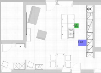

@ypg .. die Fernsehvariante hatte ich anfangs auch noch ... In Form einer halbhohen Trennwand an der Kücheninsel (orange)
... war dann aber ganz froh, als die Aussage "TV-frei" kam ... das erschwert es nämlich wirklich
Oder halt doch Insel mit ca. 140 cm hoher Wand nach planlinks, damit dann keine echte Insel, aber die Küche optisch etwas abgetrennt und doch TV-Möglichkeit.

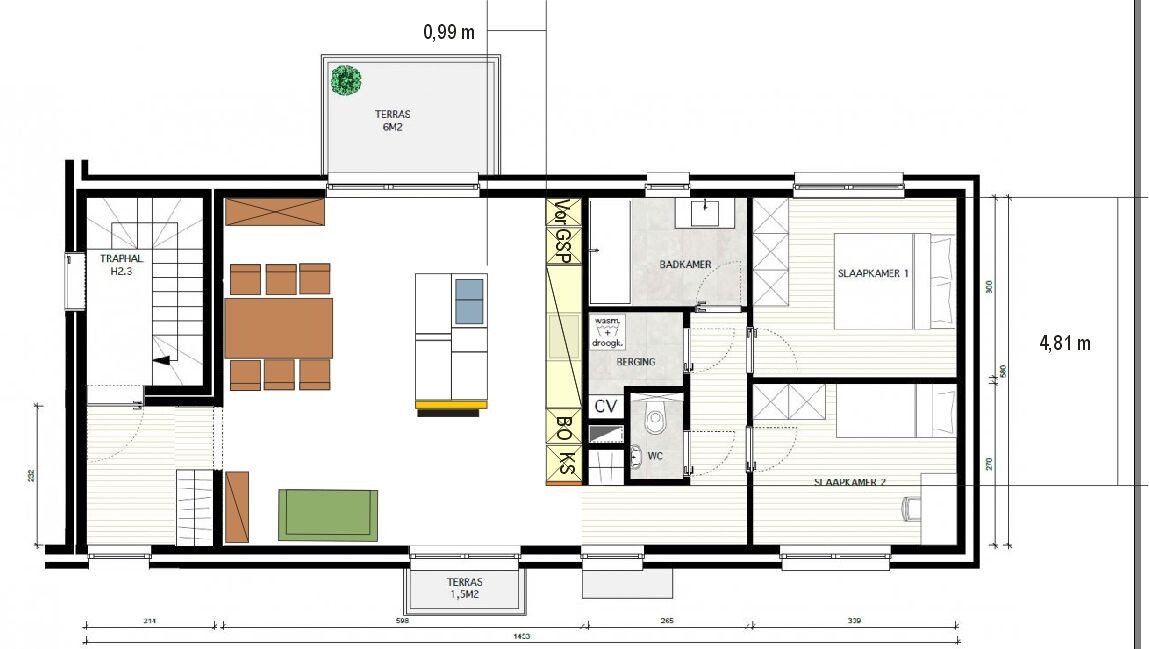

hier nur auf die Schnelle (bin auf dem Sprung zur Arbeit): ein vermasster Plan, Maßstabsgetreu. Leider sind nicht alle Abstände vermasst. Pff, Pappnasen. Aber immerhin kann man jetzt messen. Der interessante Abstand planoben links Ecke - Beginn Terrassenfenster ist 170 im Rohbaumaß. An der anderen Seite planoben rechts ebenso.
