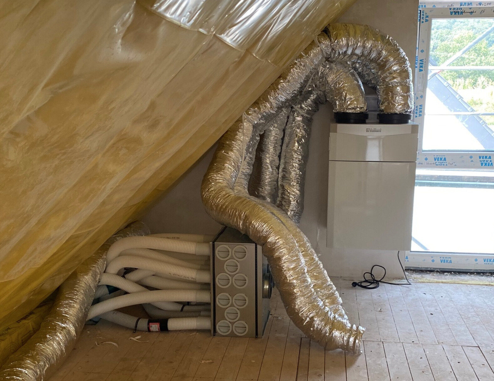

14,2°C ist die Zuluft in dem Zimmer mit den längstem Rohr.
So bzw. natürlich angeschlossen wurde mir die Anlage übergeben. Die Außen-/Fortluft wurde mittlerweile gegen Iso-Rohre getauscht. Den Rest werde ich am Wochenende versuchen mit z.B. xps-Platten einzuhausen. Iso-Rohr wird auch für Zu-/Abluft bis an Verteiler bestellt. Das ist aber dann eher was für die Weihnachtsferien.
Die Zu-/Abluft habe ich mittlerweile auch mit kaschierter Glaswolle umwickelt. Die bekommen jetzt noch eine Schicht.

Die flexiblen Schläuche waren durch das Knicken/Stauchen nicht mehr "vollisoliert" und auch an den Flanschen zu Außenluft und Gerät konnte man es nicht Diffusionsdicht dämmen, da alles flexibel war. Hatte kondensierende Feuchtigkeit zur Folge und somit eine komplett vollgesogene Dämmung des Schlauches.
Die Thermische Hülle ist eigentlich unsere OG-Decke. Während des Bauvorhabens haben wir dann spontan von Kaltdach auf Dämmung aufgerüstet - mit allen Problemen, die uns damals noch nicht klar waren.
Dachboden ist bei -5 bis 0°C zurzeit bei knapp 10°C. Also kühlen die Rohre schon gewaltig ab. Letztes Jahr hatten wir glaube ich ein Minumum von 7°C.

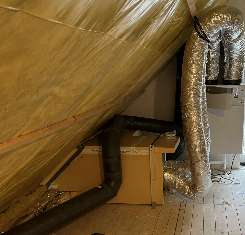

Die Schalldämpfer bleiben. Nur der lange Schlauch wird ausgetauscht gegen Isorohr. Ich bin mir nach all den Umbauarbeiten nicht ganz im Klaren darüber, wie oft die geknickt wurden. Die hängen da jetzt alle ziemlich müde rum.
So sieht es nun aus:
Mal gucken wie lange es dauert, bis es sich aufgewärmt hat. Im Schlafzimmer (kurzer Weg) ist die Zuluft schon 1,5K wärmer.
Das Fortluftrohr, werde ich noch diagonal an der Dachschräge entlang verlegen. Da hat der Herr Pythagoras behauptet, dass es klappt. Würde aber eine Frage weniger Zentimeter, da die Bögen auch schon ordentlich aufbauen. Habe ich mich nicht getraut gleich mit zu machen und es da wieder reingewürgt.
