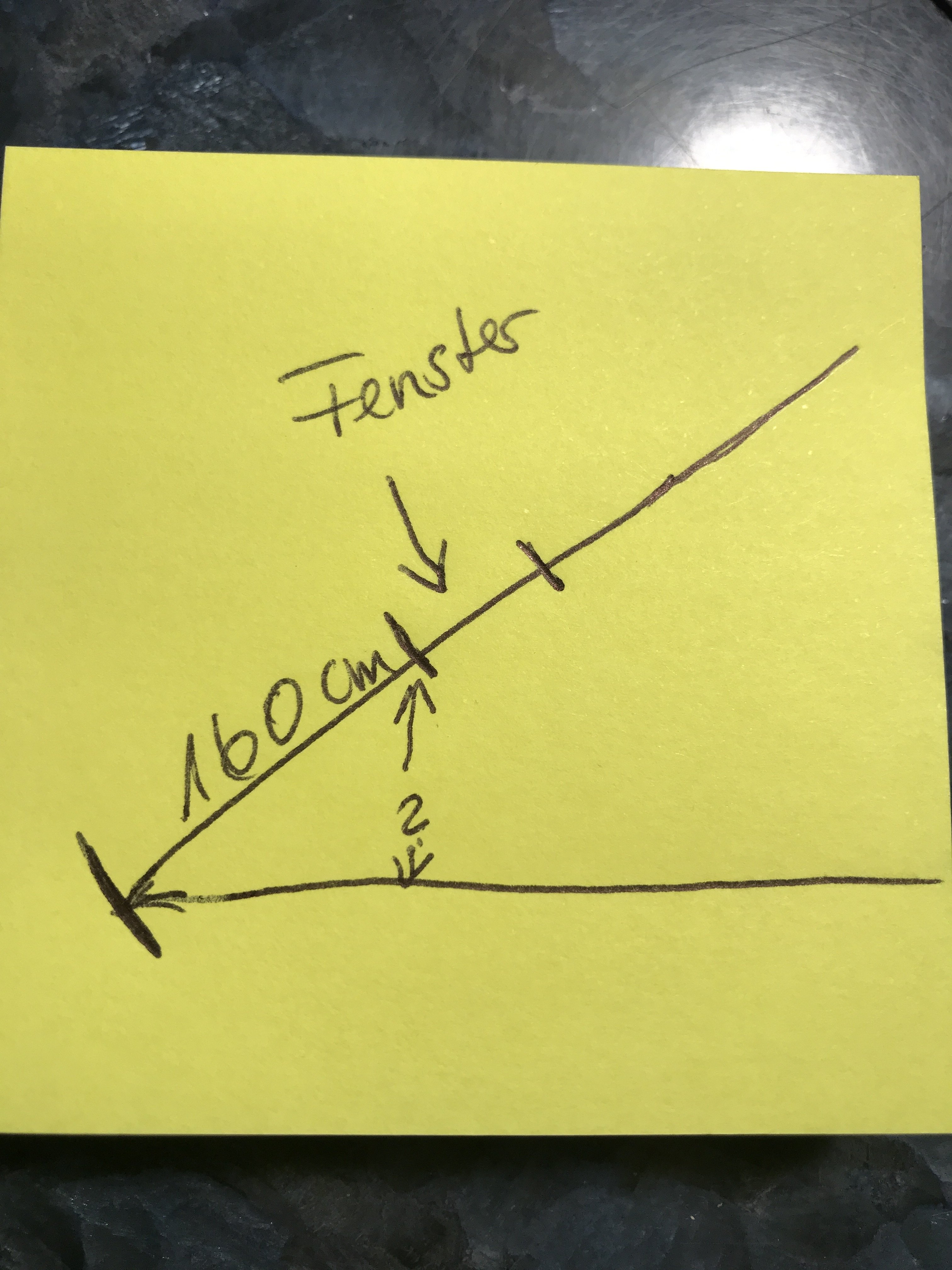

Fenster hab ich außen vorgelassen, da ich die Höhe nicht kenne.
Im Schnitt sind die 100cm Höhe erkennbar.
Schnitt: das große Dreieck. 4 Kästchen = 1 Meter = 100 cm.
Das Bett ist mit 200 cm eingezeichnet.
Ca. 1 Meter Höhe ergibt sich, wenn Du ca. 1,50 vom Fußboden wegnimmst.
...wenn das DFFenster tiefer ist, dann kannst Du auf dem Drempel eine Fensterbank vor dem Fenster machen

Das Doppelflügelfenster ist 160 cm von der Ecke entfernt (allerdings habe ich von der Ecke Unten an der Dachschräge entlang gemessen...also schräg und nicht vertikal)
kaho674
kaho674
Ach so meintest Du das mit den 1,60m. Nach Tangens dürfte die Höhe bei Steigung 33 dann bei etwa 1m liegen, oder? Das wäre ja viel mehr, als ich dachte.
