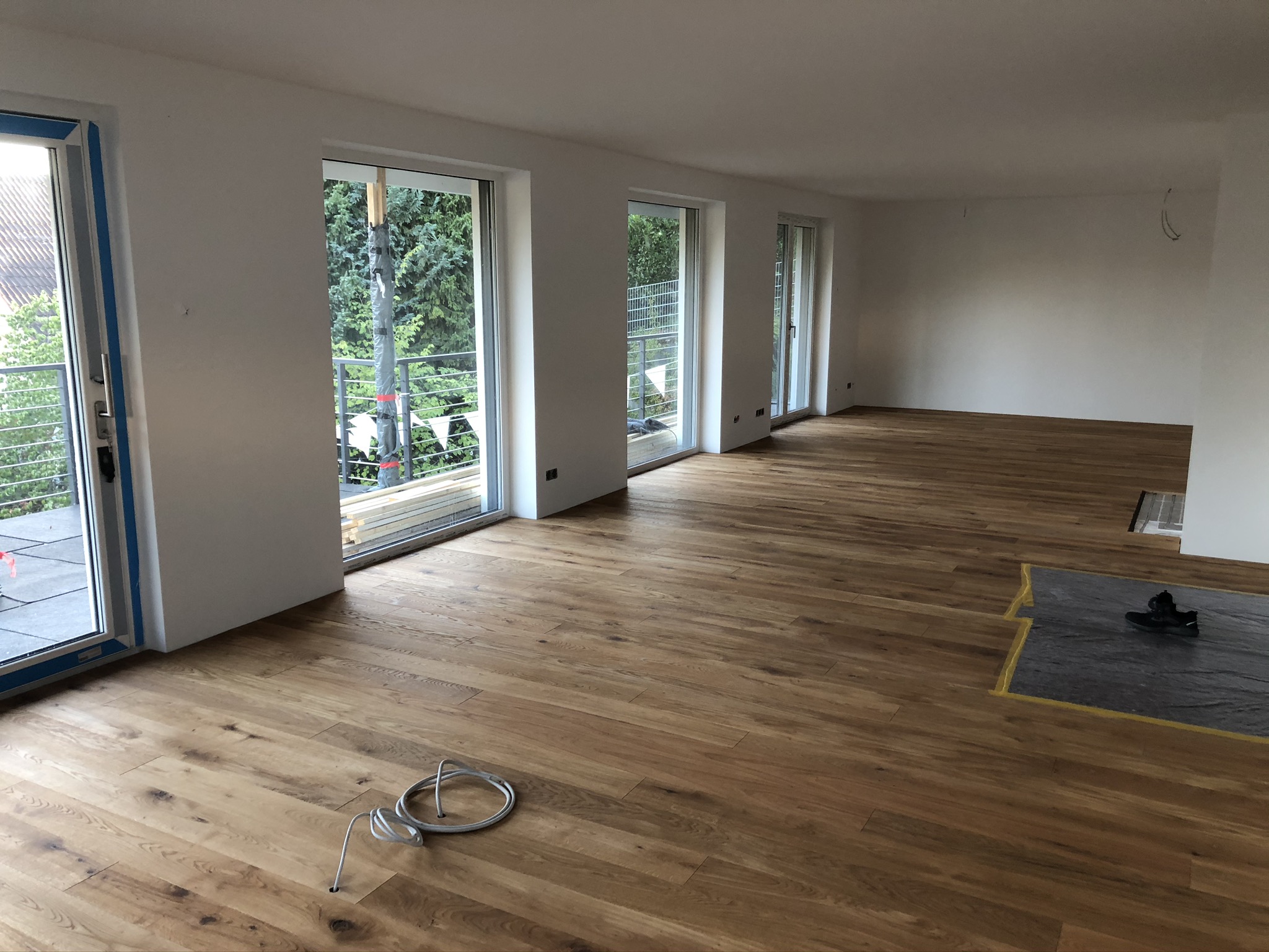

Anbei ein paar Konstruktionsbilder: Verschraubte Massivholzdielen (Eiche) mit Fußbodenheizung ohne Estrich
Anhang anzeigen 51502 Anhang anzeigen 51504
Allerbesten Dank für Deine Bilder.
Wie ich sehe, hast Du auch einen Neubau.
Mich würden Details interessieren, warum Du Dich für diese Lösung entschieden hast und freue mich über ein paar Infos auch über den Fußbodenaufbau u.a. Sehr gerne auch per PN
HarvSpec
PN geht leider nicht.
Es handelt sich hierbei nicht um einen Neubau, sondern um eine Kernsanierung eines schwedischen Holzhauses von 1967.
Daher die Hauptgründe für das System:
- Kein Feuchtigkeitseintrag in das Bauwerk
- Niedrige Aufbauhöhe (5-6cm inkl. Dielen und Ausgleich)
Wir wollten auf jeden Fall Massivholzdielen verlegen. Diese auf eine Dünnschicht Fußbodenheizung (mit Vergussmasse) zu kleben funktioniert nicht. Daher die Lösung mit den Lagerhölzern. Positiver Effekt: der Boden federt leicht (wirklich minimal) und hat dadurch ein für uns sehr angenehmes Laufgefühl. Negativer Effekt: Der Boden ist nicht lautlos, man hört, dass das Holz auch mal Arbeitet beim drüber laufen (kein quietschen oÄ aber doch anders als verklebt) finde ich aber nicht schlimm.
Die Bauzeitverkürzung wenn der Estrich wegfällt ist natürlich enorm. Dafür kostet das System aber mehr in der Anschaffung.
Fragen immer gerne
