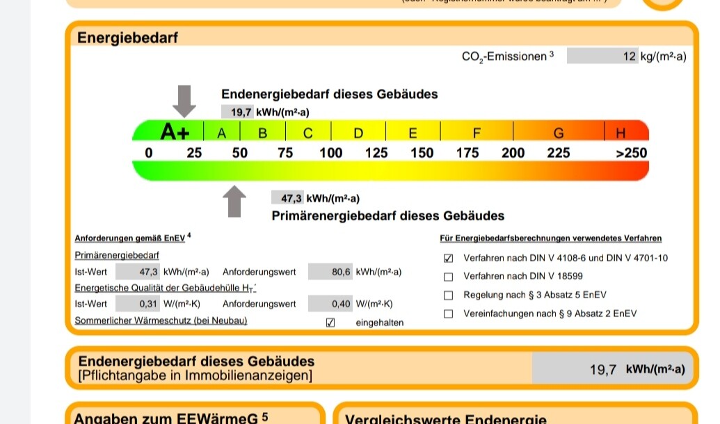

Ich Blick das mit den Daten nicht so wirklich. Fließt da jetzt die Photovoltaik mit ein in die Werte? Das sieht bei @Zaba12 ja wirklich sehr gut aus. Kann das sein, dass das schon an KFW40 kratzt?
Edit: Was für einen ht‘Wert hat denn deine Gebäudehülle @Zaba12?
