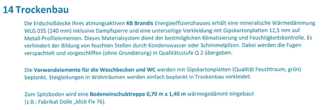

Hier der Aufbau laut Bauleistungsbeschreibung. Trockenbau kommt in ca. 2 Wochen.

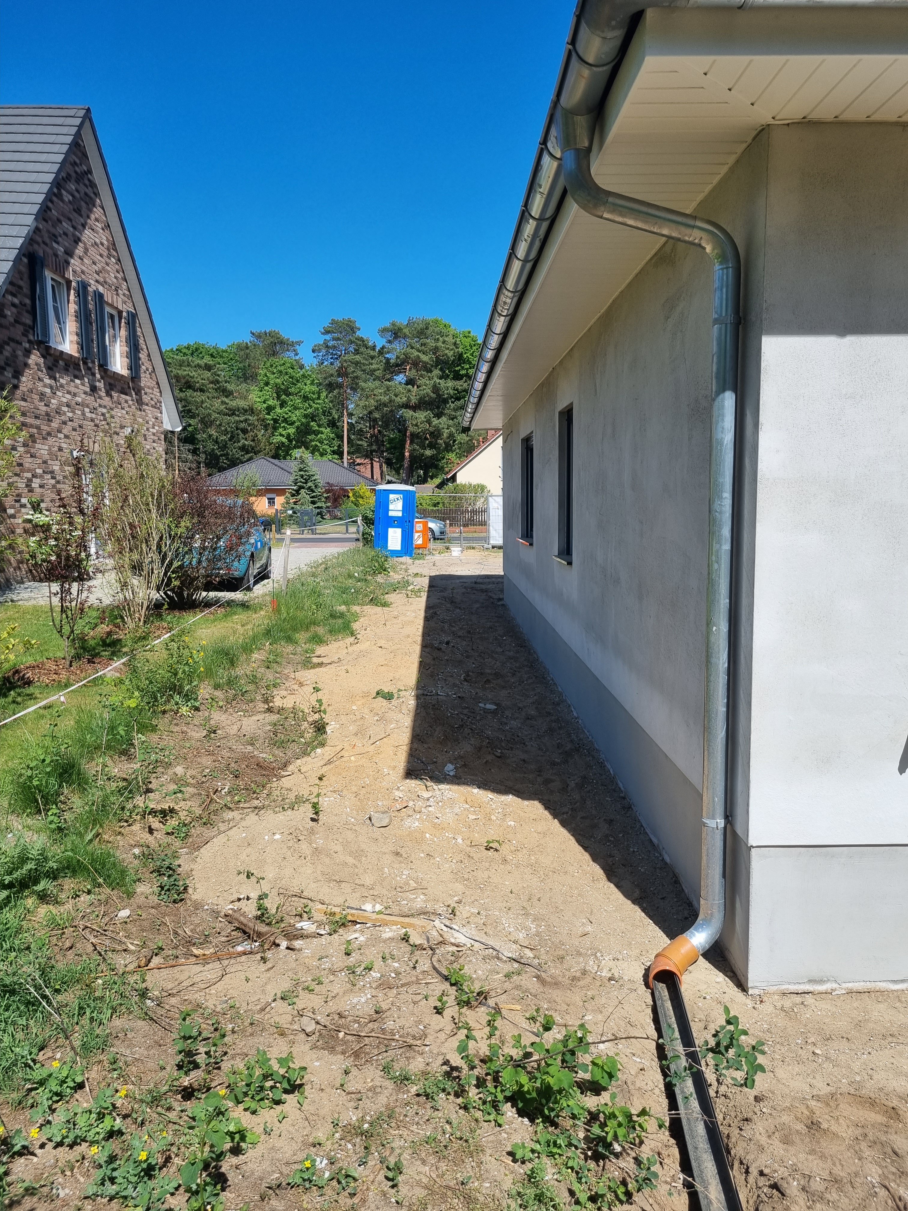

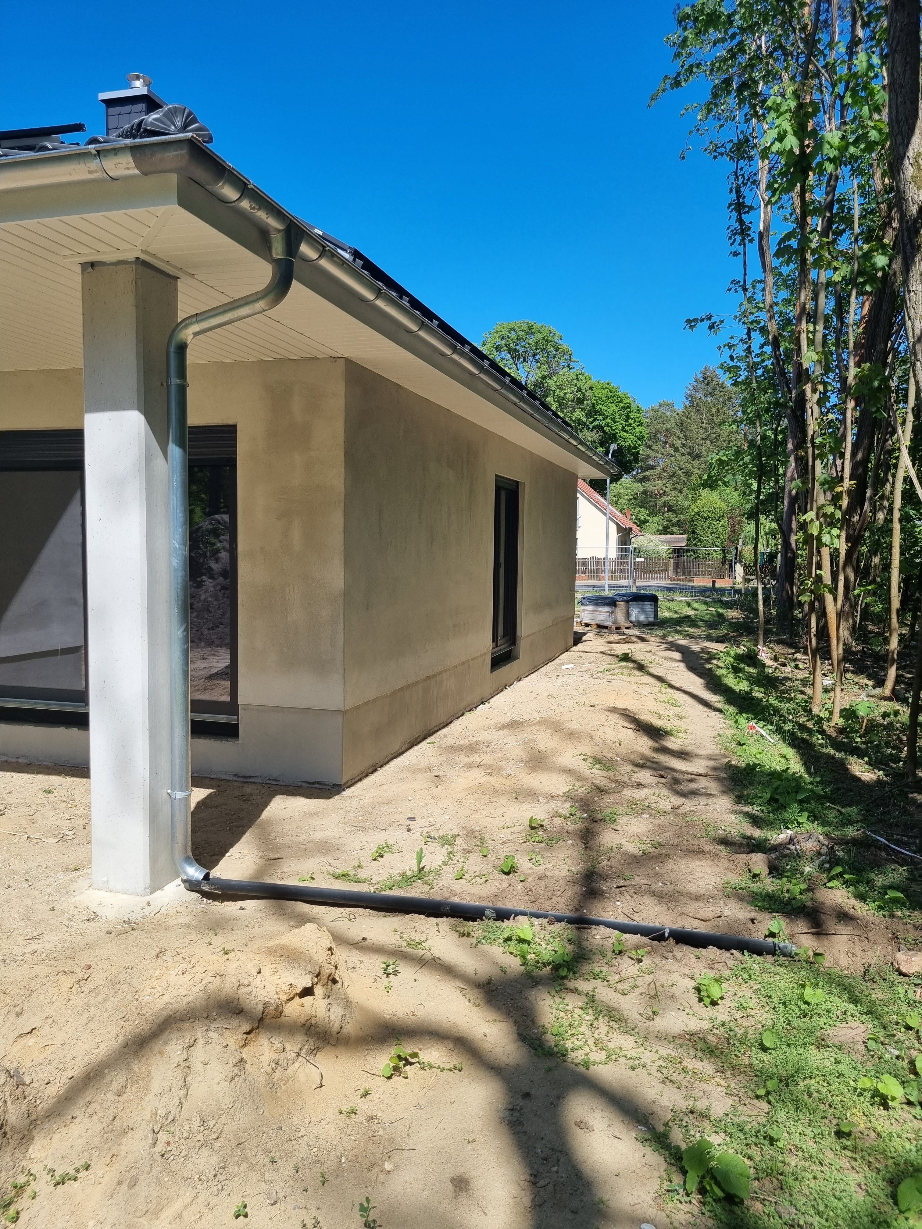

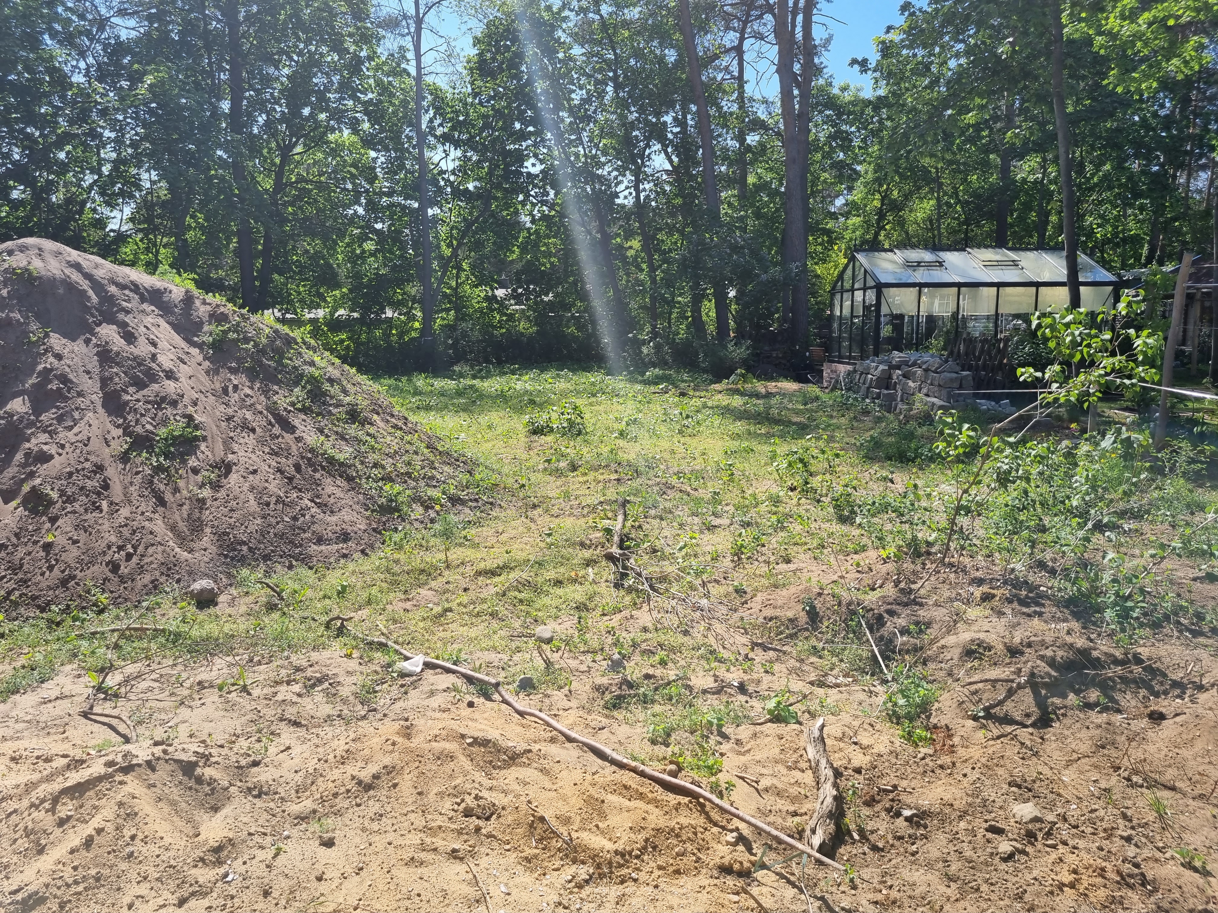

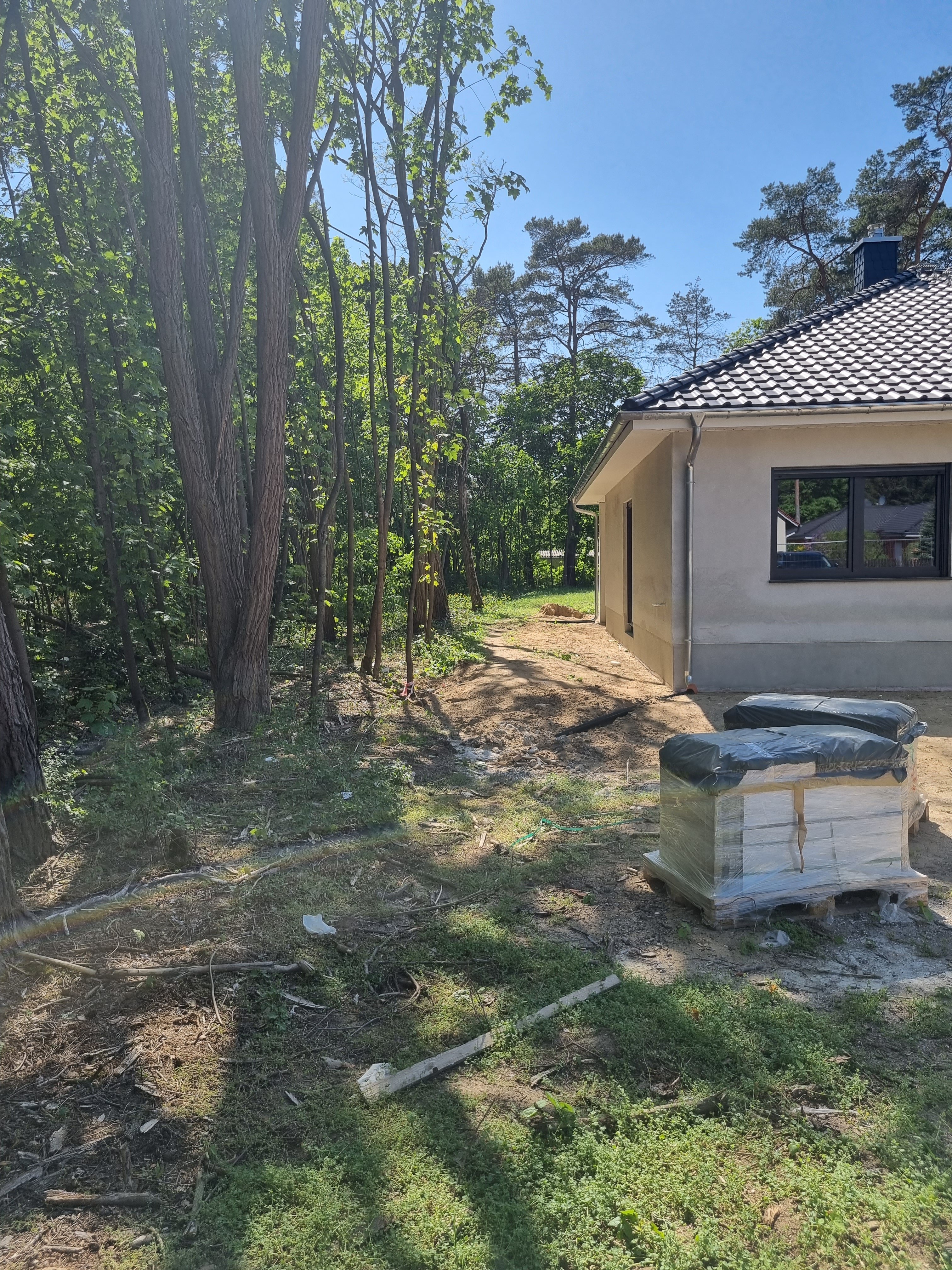

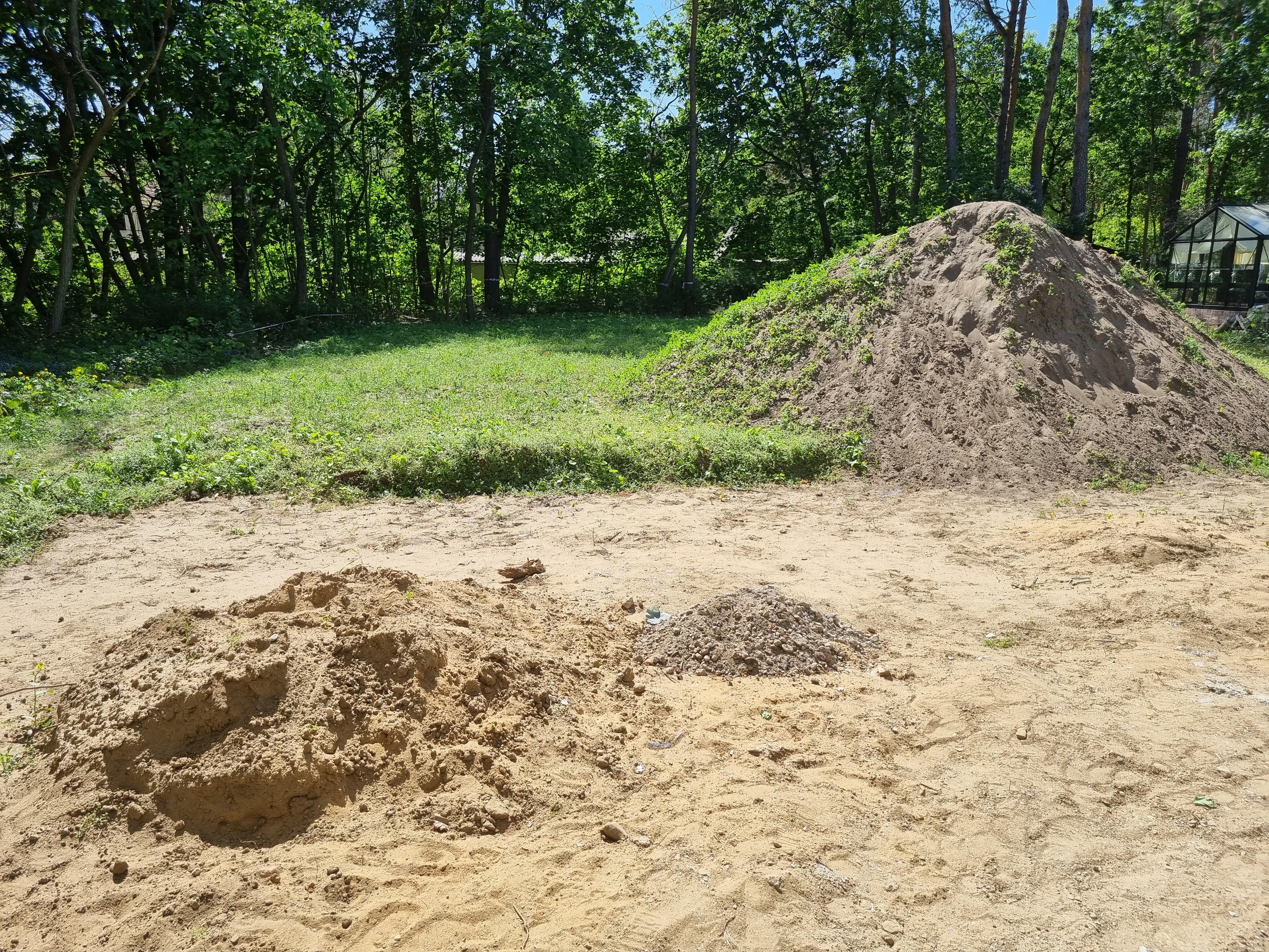

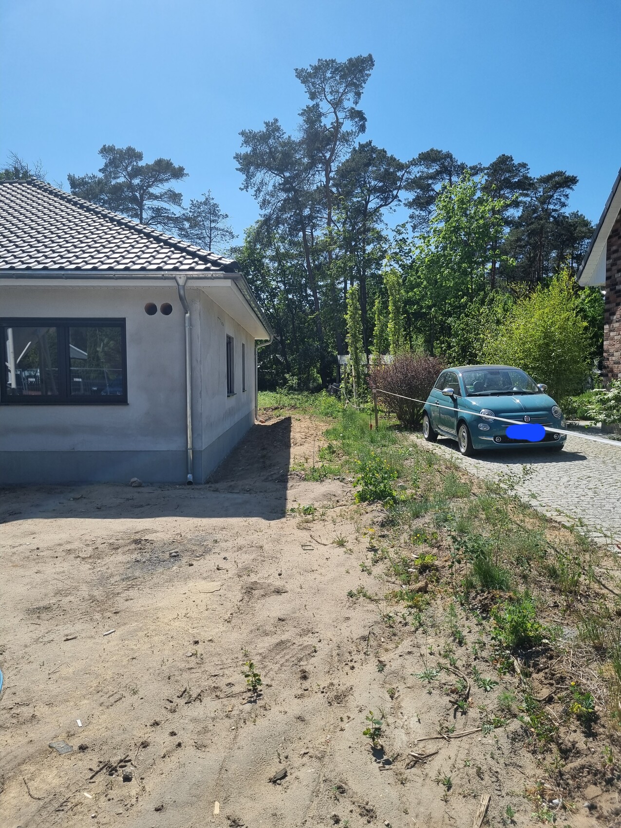

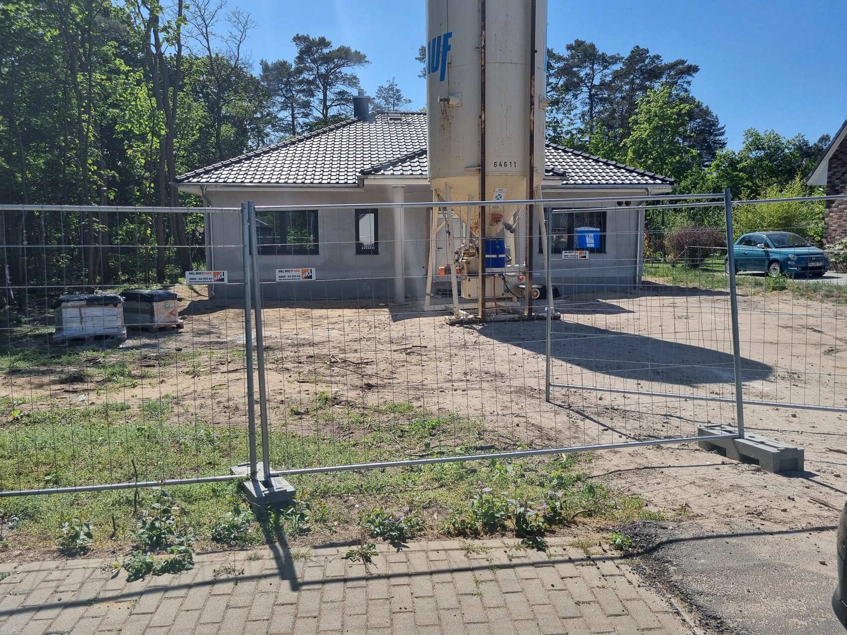

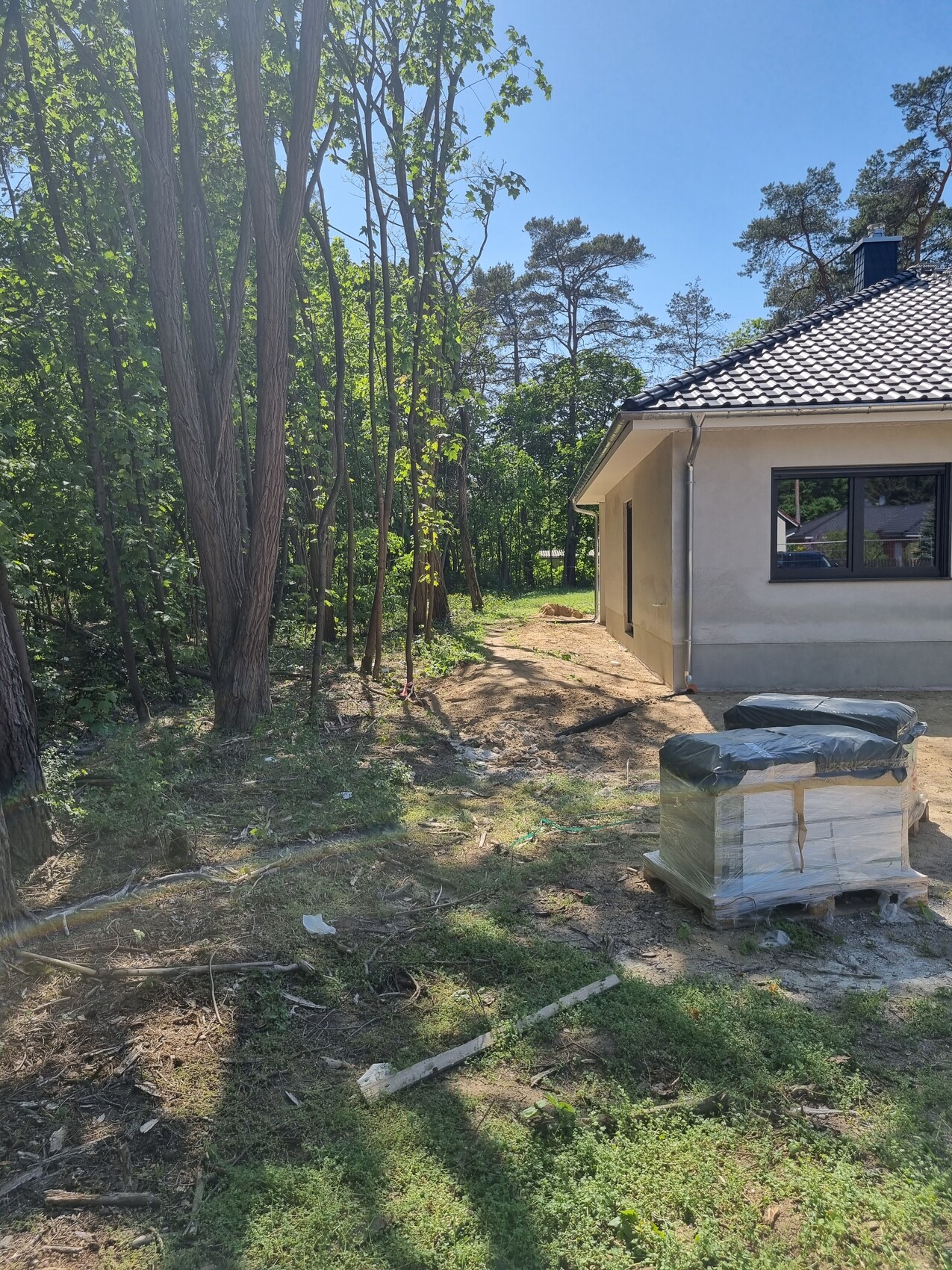

Bin gerade auf der Baustelle um paar Fotos für den Architekten der wahrscheinlich die Galaplanung übernimmt.
Hier paar Fotos von allen Seiten.

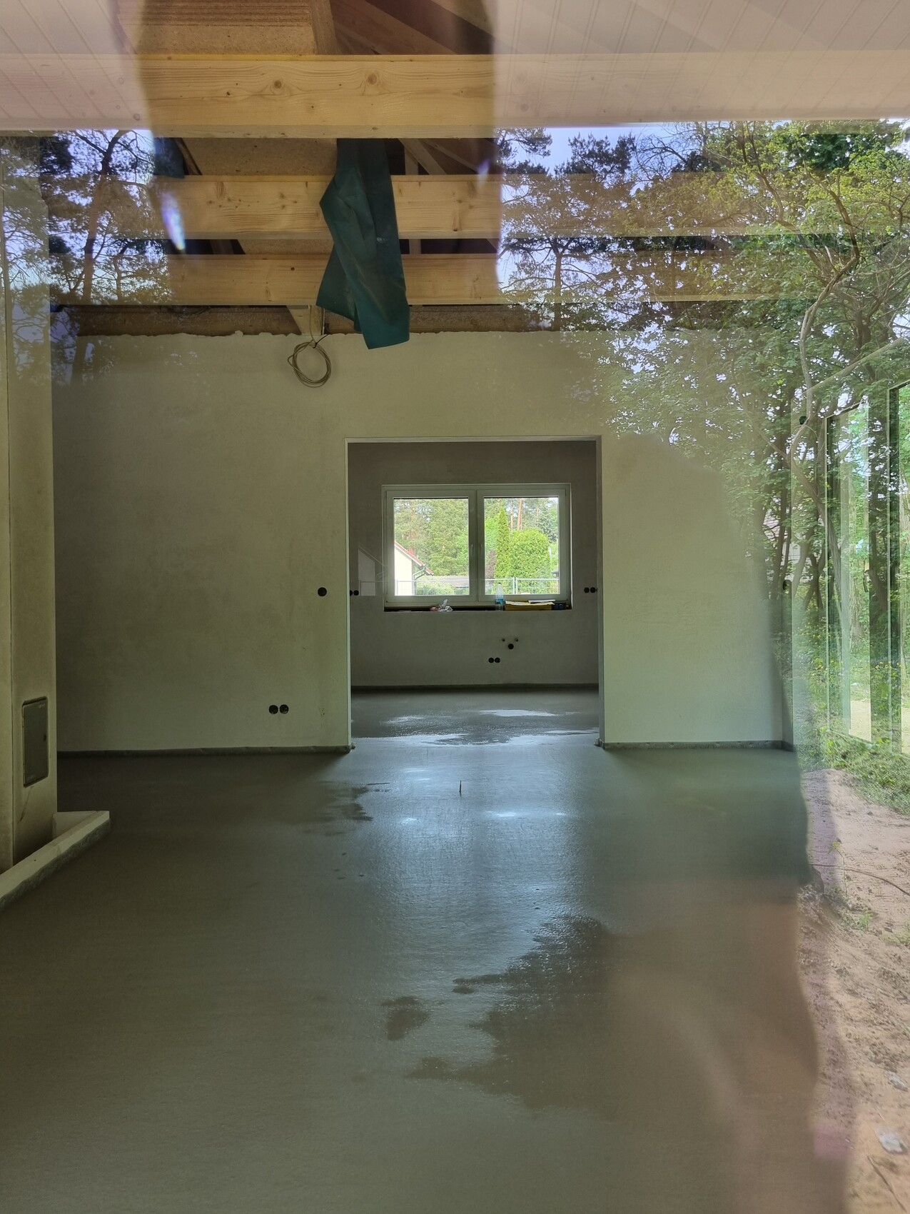

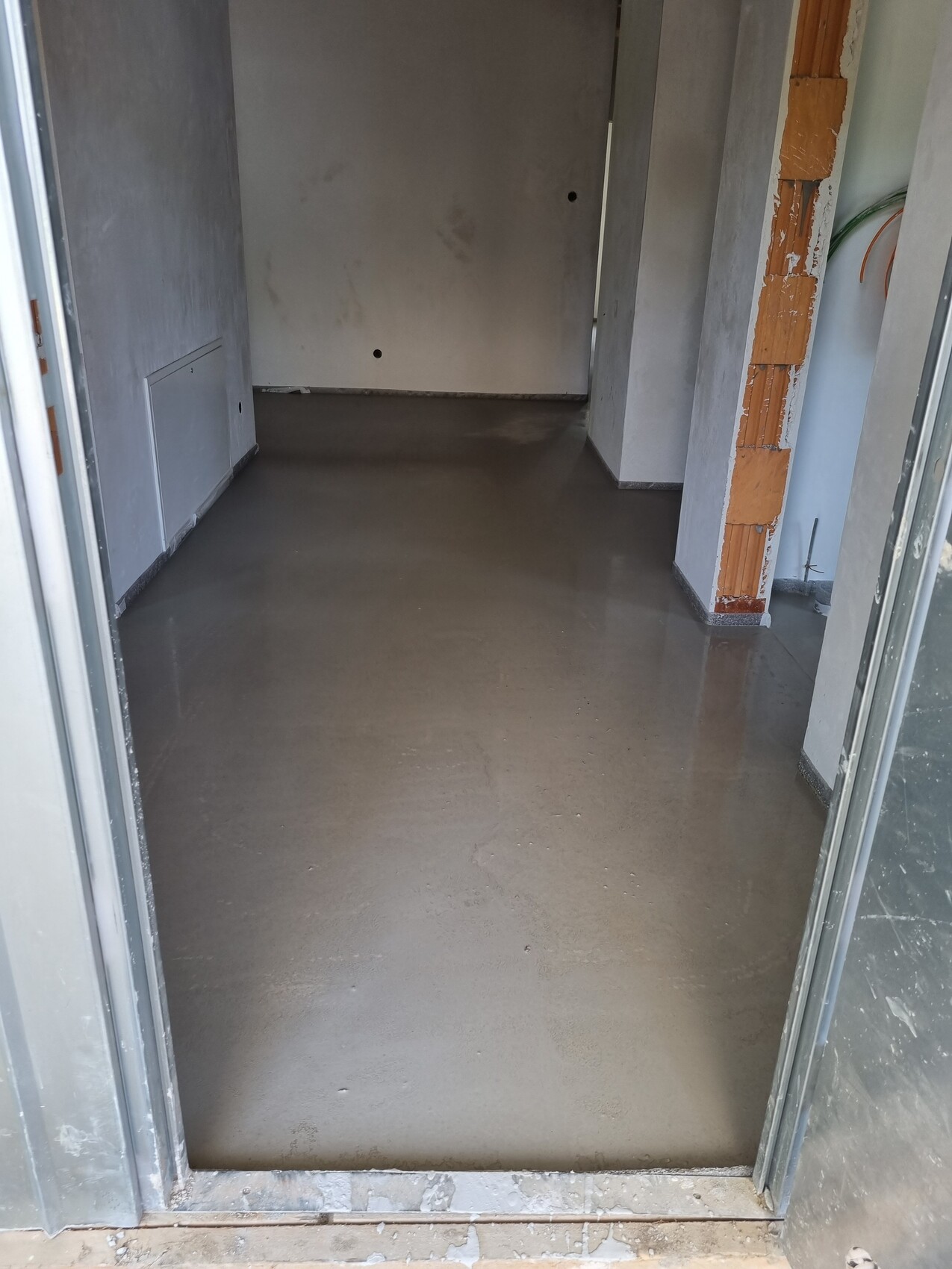

Soviel zum alles läuft glatt :-)
Heute ein Anruf vom Bauunternehmen erhalten. Im Anhydrit wurden seitens von Knauf Chemikalien nicht beigemischt, die das schnelle trocknen ermöglichen. Somit kann man erst morgen den Boden begehen und die Trocknungszeit dauert 2 Wochen länger. Einerseits gut, weniger Chemikalien, anderseits blöd weil 2 Wochen längere Trocknungszeit. Für die 6cm mehr Trockenbau an der Decke hat er sich auch entschuldigt, er hat es der Planerin nicht mitgeteilt. Solange es bei den beiden Sachen bleibt, ist es noch halb so schlimm :-)
Neubau2022
Eine Information habe ich noch erhalten. Es wird über die Fußbodenheizung das Anhydrit getrocknet. Dies geschieht mit Hilfe einer Heizpatrone.
