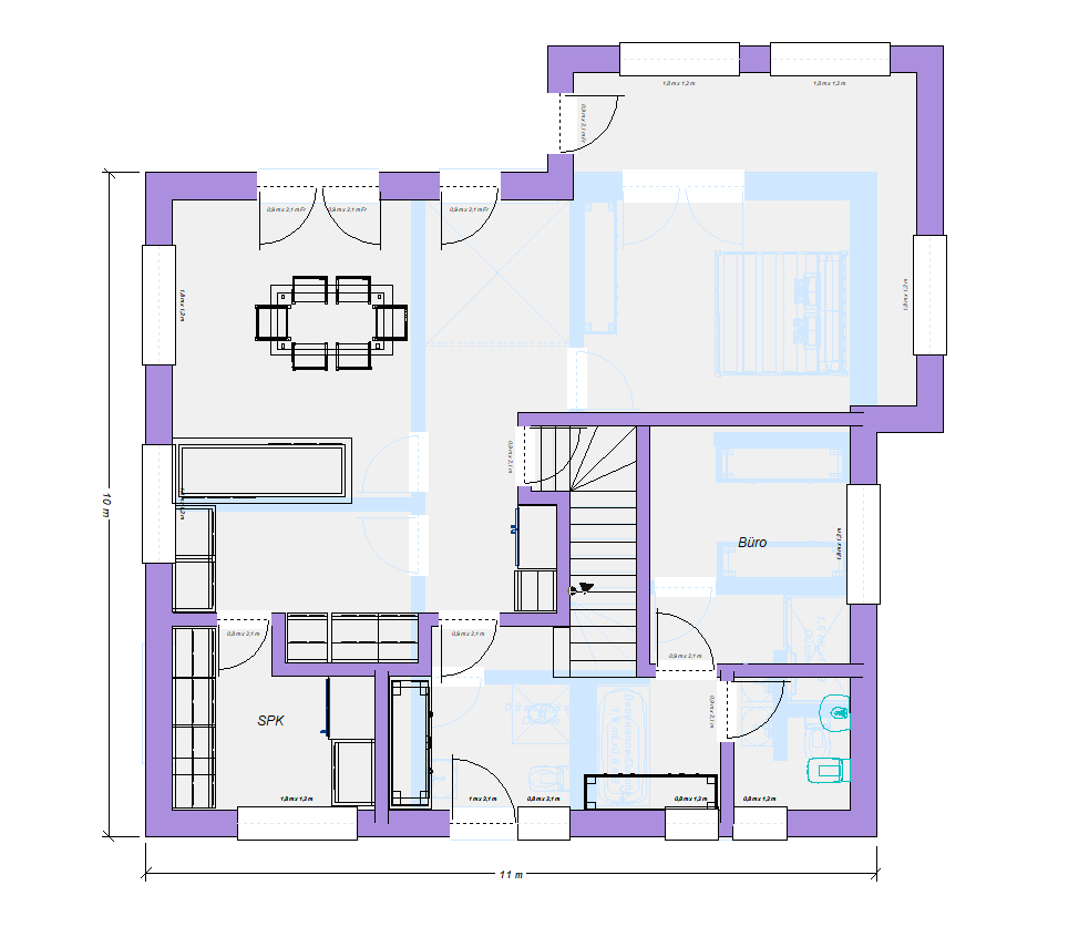

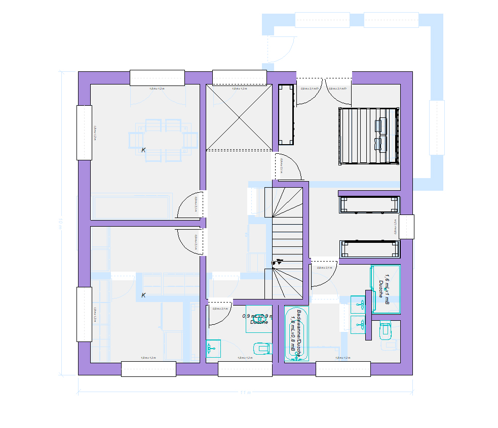

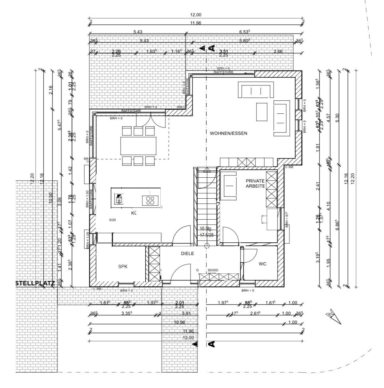

Die Verbesserungen von @ypg solltest du dir wirklich gut ansehen. Mir war z. B. auch aufgefallen, dass der Luftraum im OG quasi die schönste und beste Sonnenposition hatte, sofern der Nordpfeil in der ersten Zeichnung stimmt. Mit Yvonnes Verbesserung kommt eines der Kinderzimmer in den Genuß.n
Beachten musst du noch eine Neupositionierung der Fenster. Insbesondere im Elternschlafzimmer gut prüfen, wie Bett etc. tatsächlich stehen, damit eine Balkontür, vorzugsweise ziemlich planlinks, passt. Hier auch der Hinweis, dass du dir mal die Detailplanung des Balkonausgangs zeigen lassen solltest. Ich vermute da von innen eine Stufe nach oben auf die Balkonfläche, zumindest eine ca. 20 cm hohe Schwelle.
Auch die Anpassungen im EG lassen eine wesentlich bessere Küchenplanung zu.

Wenn außen alles bleiben soll und nur das ein oder andere Fenster versetzt werden soll, könntest du es auch mal mit einer 1/4 gewendelten Treppe probieren (Kellertreppe gerade). Wirkt alles etwas aufgeräumter und die Kinderzimmer sowie das Kinderbad sind größer, dafür Elternteil kleiner (finde ich bei dir auch unausgewogen). Flur oben wird schön hell und nicht so ein kleines dunkles Loch. Eingangsbereich einladender finde ich, mehr Raum für Küche, Essen und Speisekammer.

Ich würde die Eltern und Kinderseite tauschen und den Kindern die Terrasse gönnen. Den Luftraum als Galerie anstelle der Ankleide.
In die Richtung ging auch mein Gedanke. Allerdings find ich in Deinem Entwurf den Treppenaustritt oben zu knapp.
Ich würde den Luftraum auch eher wie Yvonne verorten.
Würfel*
Da finde ich ihn sinnlos, weil man vom Esstisch nicht nach oben schauen kann. Ich habe ja selbst so einen Luftraum "über Eck", das ist ein komplett anderes Feeling als nur zu einer Seite. Das kenne ich von Freunden. Ansonsten hast du ja genau die gleichen Gedanken gehabt. Die Alternative mit dem Kinderbad unten und Schlafzimmer, Ankleide und Bad rechts hatte ich auch, hat seine Vor- und Nachteile und ist sicher auch eine Überlegung wert :)
Allerdings müsste ein Kinderzimmer Zugang dann planoben sein und der andere unten. Bleibt also nur noch die Fläche der ehemaligen Kinderzimmer (planlinks) für Elternbad, Kinderbad, Schlafzimmer und Ankleide. Wie hast Du dir das vorgestellt? Ich bin mit dem Ansatz gescheitert ;-)
Myrna_Loy
Warum sollte man vom Esstisch nach oben schauen? Du hast davon nur einen Schalltrichter nach oben, musst Beleuchtung von fast 6 m Höhe nach unten ziehen und hast dafür dann in geselliger Runde beim Gespräch die Akustik einer Unimensa. Mittiger hast du das luftige Raumgefühl vom Wohn- wie Essbereich, aber trotzdem das Gefühl, geschützt zu sitzen.
