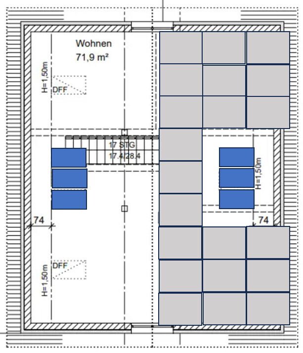

Anzahl der Dachfenster und Positionierung der Fenster.
4,70 Stern(e) 6 Votes
Ja das tun wir parallel. Daher auch die Frage nach den Mengen an Dachflächenfenster.
Es ist jetzt nicht Dein Ernst, dass Du Deine Eingangsfrage wiederholst???
Wir können jetzt auch wieder bei Beitrag 2 anfangen o_O
Wie schon gesagt: Deine Grundfläche braucht Licht. Und wenn nicht Dachfenster (aus welchem Grund auch immer), dann über Giebelfenster bzw mittige Fensterlage. Dein Brain musst Du jetzt auch mal selbst ankurbeln. Ich hätte hier schon längst eine eigene Platzierung und Korrektur von Dir erwartet.
Ich kann @ypg nur zustimmen. Aktuell sind die Fenster ja nach Gleichmäßigkeit verteilt. Irgendwo hattest du schon mal geschrieben, dass wohl eines ggü. dem Treppenaufstieg sein soll.
Also, mal rangehen, checken wo welche Bereiche in dem Raum sein könnten und wo da dann Fenster schön wären. Und wg. Photovoltaik ... wo ist denn nun Norden?
hanghaus2023
Wenn Photovoltaik geplant ist dann besser 2 grosse Dachflächenfenster als 6 kleine. Oder zumindest nicht so auf der ganzen Fläche verteilt. Wo ist Norden? Da dann besser die Dachflächenfenster platzieren.
hanghaus2023
So würde ich das planen, wenn die Nutzung nicht etwas Anderes verlangt.
Photovoltaik gehen dann max. 2 * 21 Module. 42 * 440 Watt = 16,8 kWp. Was bei O/W Ausrichtung leider nicht optimal genutzt wird.
