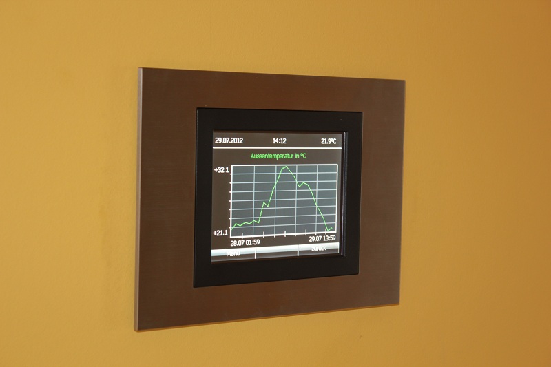

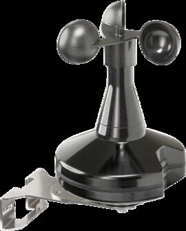

Wetterstation? Wie muss ich mir das vorstellen? Ist da Jetzt ein Windrad auf dem Dach oder eher so ein Wetterhahn?

Die Wetterstation bei mir besteht aus einem Multisensor (Wind, Dämmerung, Regen, Ost-Süd-West Helligkeit, DCF) auf dem Dach
und einer Station im Haus, welche die Daten dann verarbeitet und auf den Displays im Haus anzeigt...aber auch da gibt es eben tausend Varianten.
So in etwa schaut es im Haus aus:
