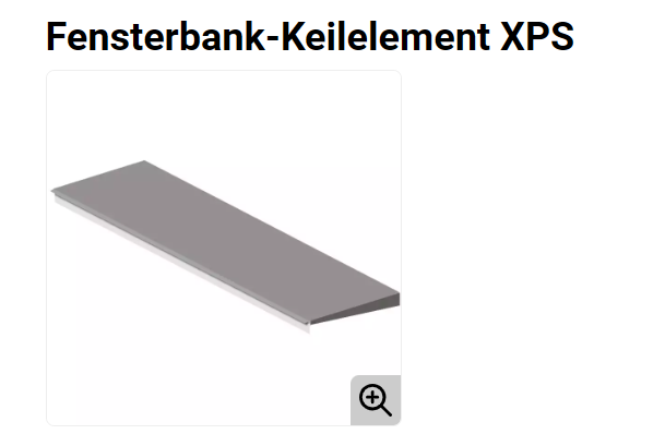

Nach XPS (das sind die harten, oder?) sieht das leider nicht aus. Nach meiner jetzigen Recherche nach müssten das irgendwelche Sockeldämmplatten von STO sein. Dem muß ich nochmal auf die Spur gehen... Das mit dem XPS-Keil habe ich noch nicht ganz verstanden
Es gibt solche Keilelemente für Fensterbänke. Die sind zumindest hart und so hat man in der Vergangenheit gerne mal die Probleme kaschiert, die Du gerade hast.
Danke dir vielmals für das Beispiel, jetzt hab ich es auch kapiert.
