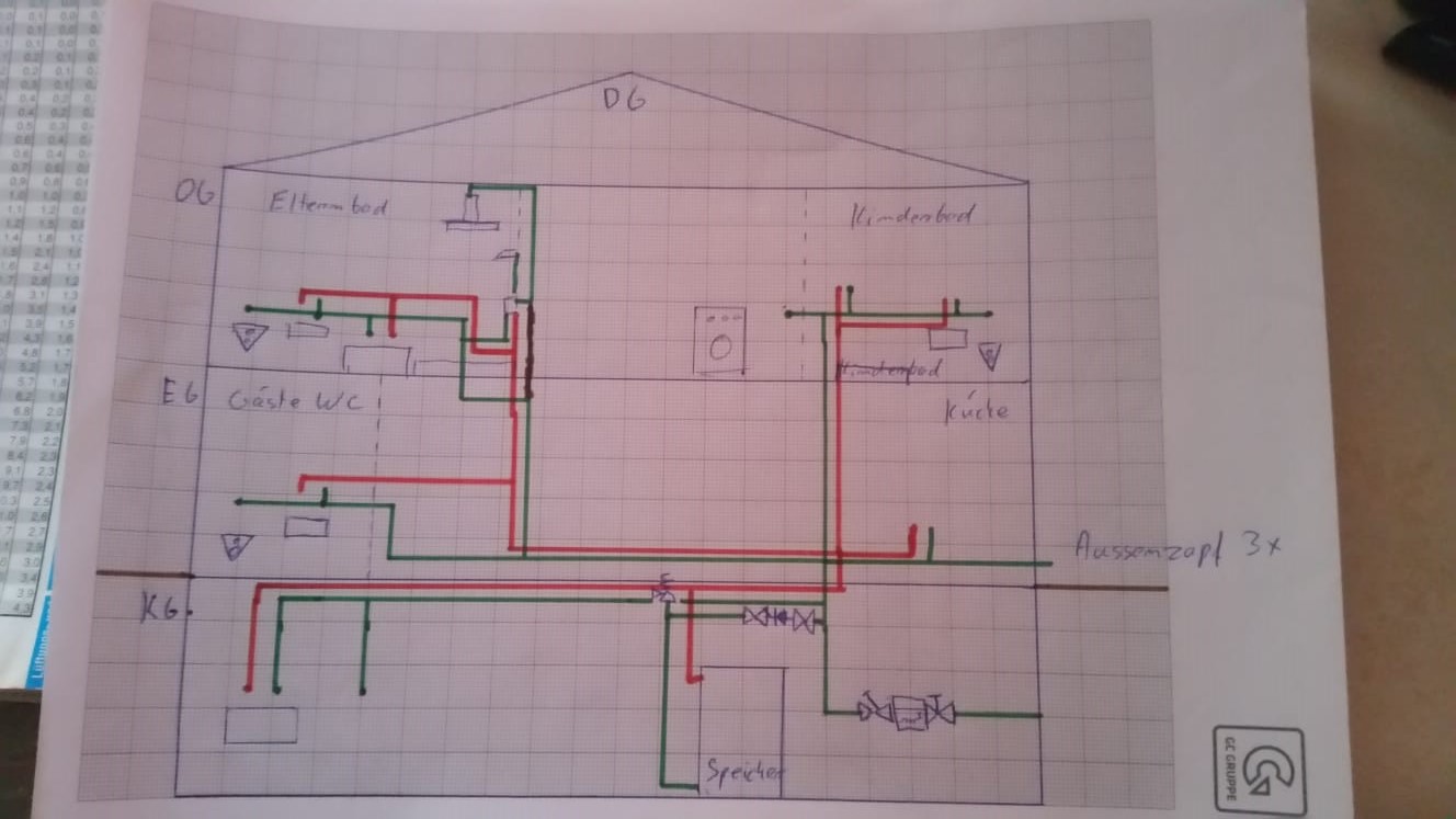

Wir haben ja im Elternbad das Problem, dass wir leider mangels Platz im Bad keine Abkofferung für eine Ablage mehr vor den Waschtisch setzen können.
Daher haben wir überlegt, ob ein Spiegel mit Ablage eine Alternative ist.
Zu finden z. B. bei Zierath, Modell Vegas.
Was meint ihr dazu? Anders fände ich es besser aber das geht jetzt nicht mehr. Hätten das Waschbecken an die planuntere Wand setzen müssen, wo man noch in die Entwässerungsplanung eingreifen konnte.
R.Hotzenplotz
Folgendes hat der Feininstallateur mir übermittelt. Er meint, die Rohinstallation sei nicht richtig ausgeführt und gehöre korrigiert.
Jetzt muss ich schauen, wie ich das formuliere, so dass ich es fachlich korrekt an den GU übermittele.
