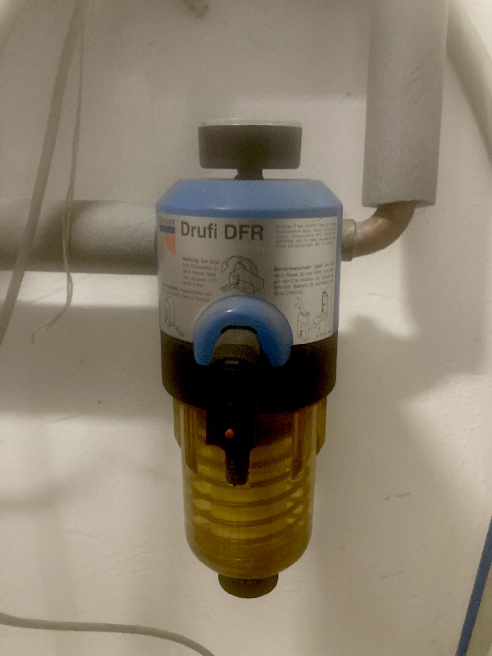

Mein erster Versuch hat nicht so richtig zu einem Erfolg geführt, vermutlich habe ich nur einen kleinen Teil des Rohrsystems erreicht. Ich werde wohl auch den ganzen Warmwasserkessel leeren müssen, weil dieses Wasser sonst gegendrückt, so dass der wohl relevante Abschnitt auf der Kaltwasserseite nicht erreicht wird. Diesmal werde ich nicht am obersten Punkt, sondern an einem Waschbecken im Erdgeschoss ansetzen, wo ich den Perlator rausdrehe, und die Schlauchkupplung über ein Zwischenstück anschließe, was an beiden Seiten ein Halbzoll-Außengewinde hat.
Aber etwas anderes ist passiert: Seitdem tropft der Rückspülfilter, und ich muss dran denken, alle paar Tage einen 10-Liter-Eimer zu leeren. Wofür ist denn nun eigentlich dieser Rückspülfilter? Und muss der deshalb nun ausgetauscht werden? Auch dafür muss ja dann wieder das ganze System geleert werden..
