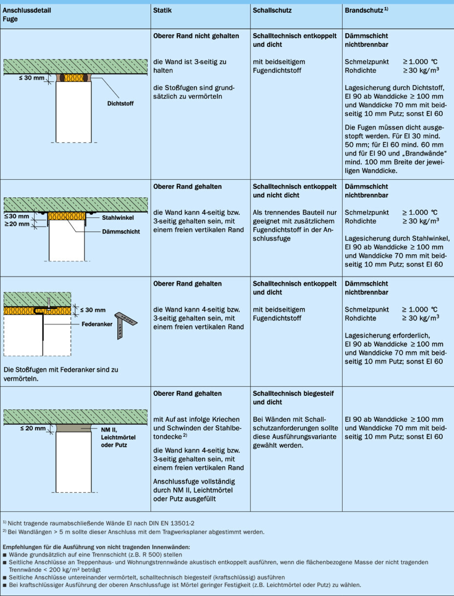

Vermutlich nicht tragend. Damit die Mauer nicht versehentlich tragend wird, werden die entweder erst komplett nach dem Gießen der Decke gemauert oder man lässt die letzte Reihe weg und macht die später
Sorry, aber so einen Quatsch liest man wirklich selten... musste mal angemerkt werden. Aber lustig wars.
WilderSueden
WilderSueden
Ich weiß ja nicht, wie bei dir auf der Baustelle gearbeitet wurde. Aber eine nicht-tragende Mauer darf nicht vollständig stehen, wenn die Decke gelegt wird, da die nicht bis zur Decke gehen darf
