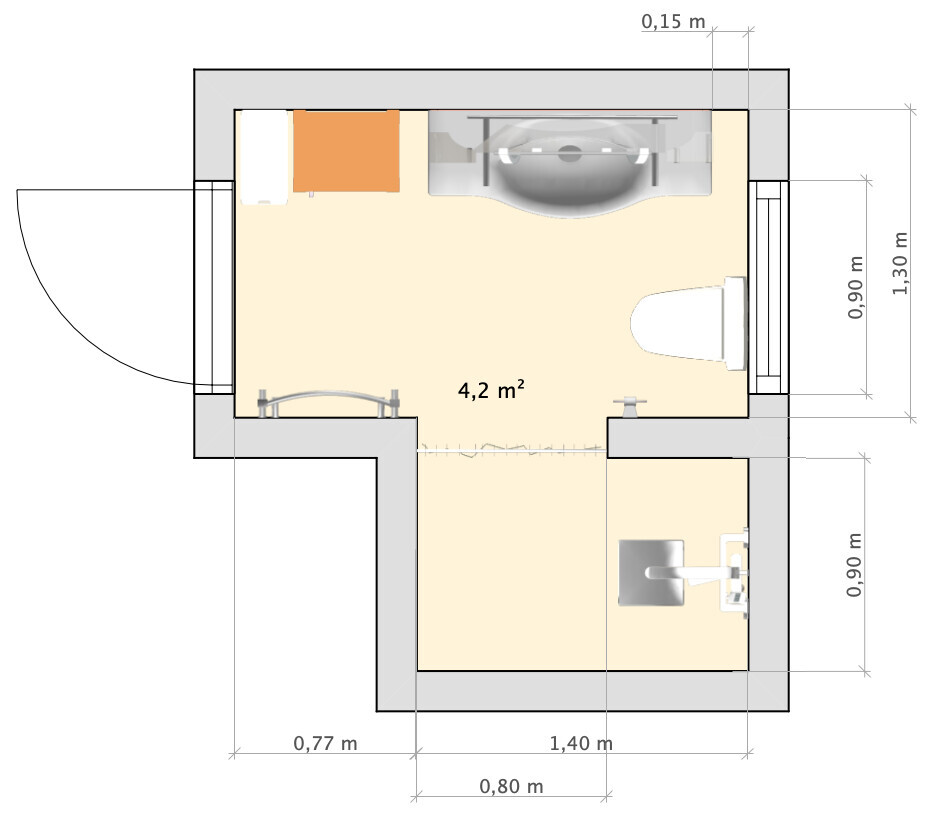

mir wäre das Duschbad im EG als Elternbad zu klein. Das Bad im OG wird von den Kindern benutzt, da ist dann auch kein Platz mehr für die Eltern.

Ich muss dies hier nochmals aufgreifen weil du @netuser darauf bisher ja auch keine adäquate Lösung kennst und ich es als wichtiger empfinde als es hier bisher den Eindruck macht.
Da ich nicht davon ausgehe (gerne korrigieren), dass die beiden Eltern täglich nach oben stapfen um das von 3 Kids belegte Bad mitzunutzen handelt es sich bei dem Gäste-WC (Absicht) im EG um das elterliche Masterbad...1,13 breit und 1,80m lang...mit einem 40x28 (Außenmaße!) Waschbecken und de facto keinem Platz für einen Schrank o.ä. um das Mindeste an Badzubehör unterzubringen. Seid ihr euch im klaren darüber bzw. ernst gemeinte Frage, ist euch das nicht wichtig?
Es muss sicher nicht immer die "Wellness-Oase" sein, aber für mich/uns ist das Bad ein absoluter Wohlfühlbereich, im Winter gerne mollig warm im Vergleich zum kühlen Schlafzimmer, ein Platz, an dem man sich gerne Zeit lässt um in den Tag zu starten und ihn Abends abzuschließen. Hier sehe ich das null. Wenn das für euch okay ist, alles klar. Aber wenn nicht: unbedingt ran setzen.
Wir haben auch eine Luft-Wasser-Wärmepumpe im Technikraum und ca. einen qm mehr als ihr, aber wir machen dort noch die Wäsche. Sprich, Waschmaschine, Trockner und Wäscheständer sind noch drin. Würden wir das, wie bei euch geplant, in einem separaten Raum machen würden uns auch 6qm Technik reichen wenn gut geschnitten. Daher: nehmt was ihr kriegen könnt um das "Bad" zu vergrößern.
Sicherlich nicht unwichtig, daher hast du natürlich recht.
Obwohl wir keine Wellness-Oase brauchen, zumindest nicht im kleinen Bad, werden wir uns noch dran setzen...
Sofern wir das mit der Verkleinerung des HW-Raums hinkriegen, ggf. so etwas in die Richtung!?
