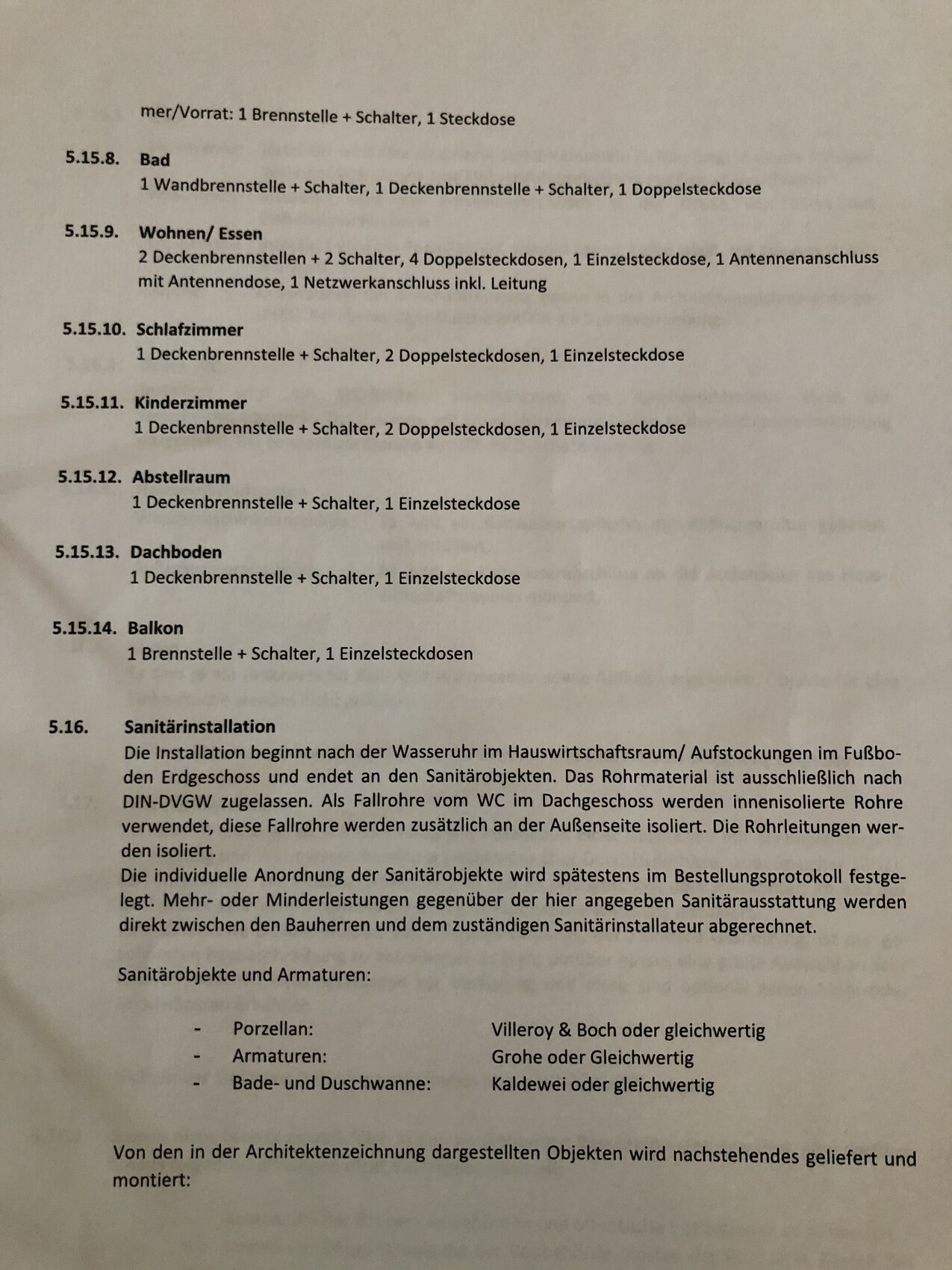

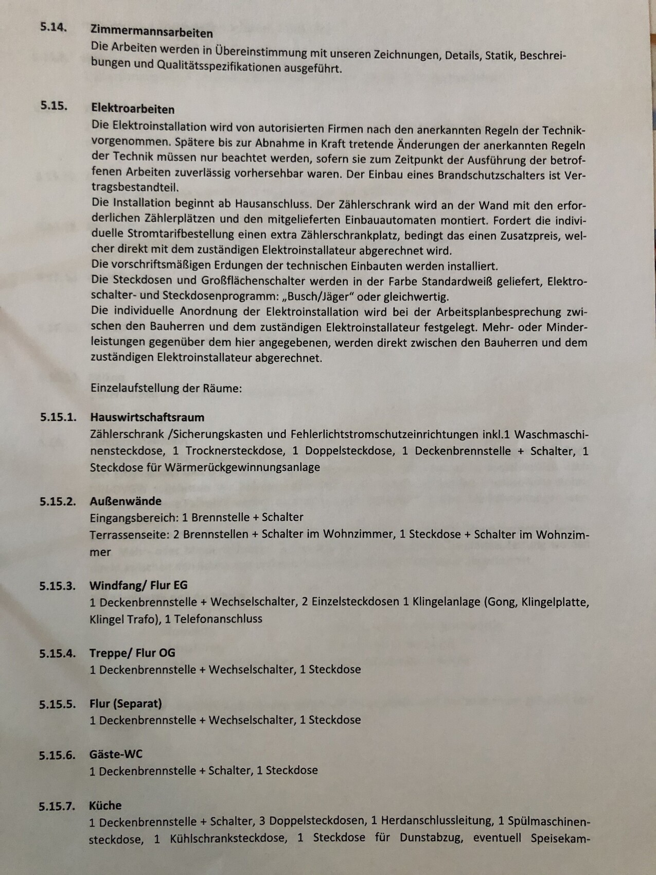

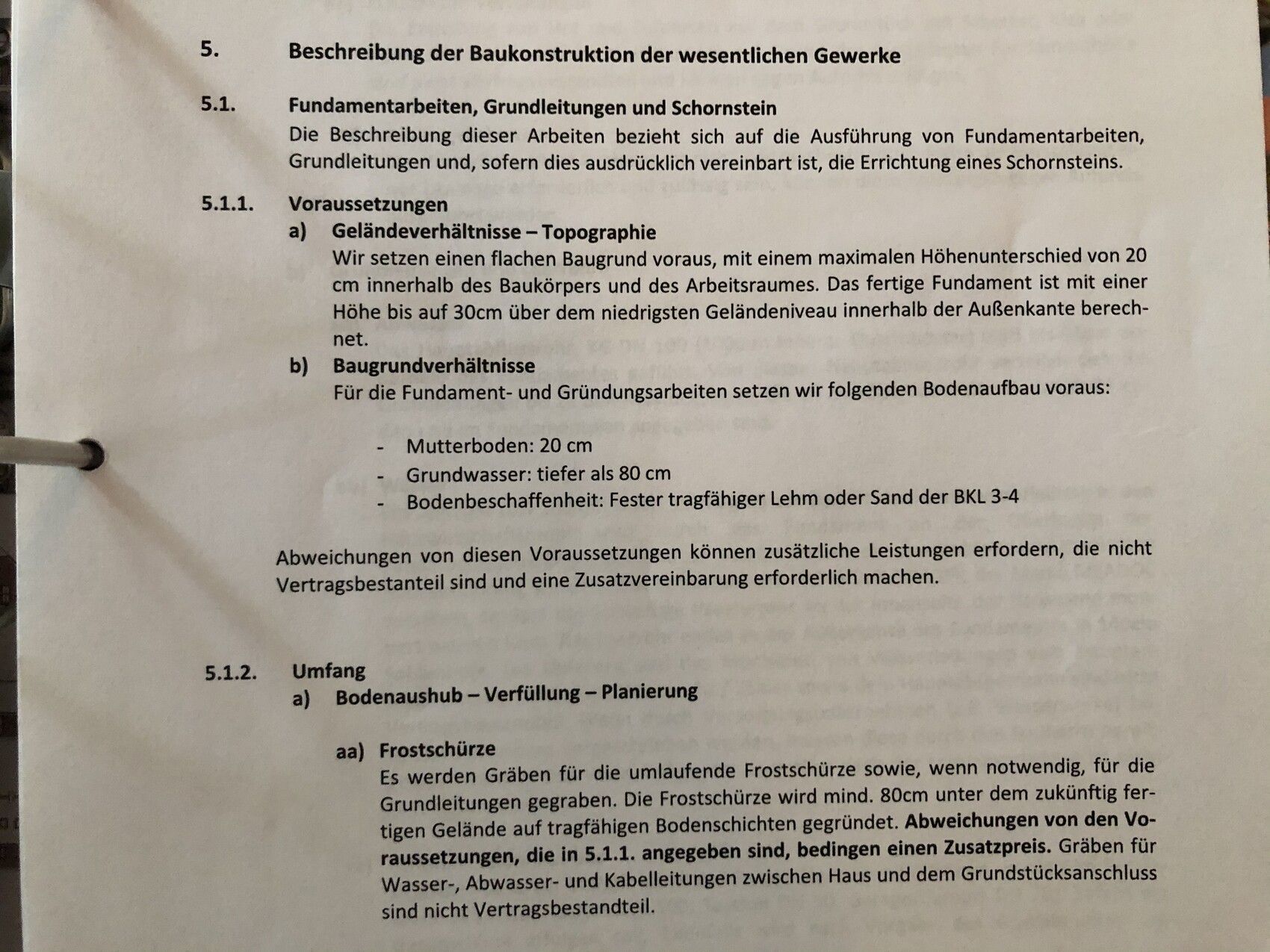

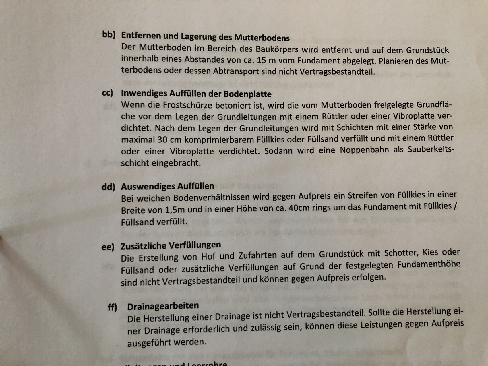

Habe hier mal, weil bzgl. der Formulierungen in der Bauleistungsbeschreibung gefragt wurde ein paar Screenshots angefügt.

Kriegst genau das was Du bestellt hast, nämlich nix außer Aufpreise, weil vieles fehlt. Ich lese in fast jeder Position das Du draufzahlen darfst. Elektrik ist auch richtig wenig von allen.
Ich sag nur jeweils 100€ für den Baustromzählerschrank oder Bau-Klo pro Woche.
