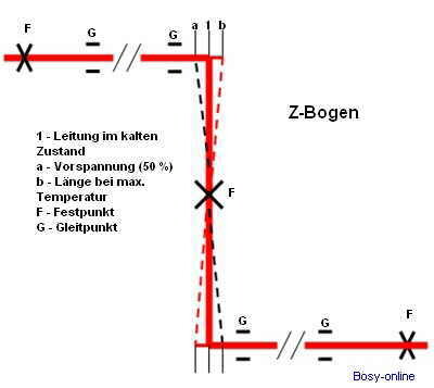

Wie gesagt,du mußt schauen was an den Enden passiert. Ab wann wird dort die Ausdehnung zum Problem.

@hegi___ endlich mal ne Aussage! Aber auch in Deiner Darstellung kann ich keine Längen un dgl abnehmen. Habe Leitungslängen bis 14 m und jeder sagt etwas anderes. Bin eben verunsichert. Momentan heizt es und alles ist gut aber komme ich mal früh und alles ist geflutet?

Das selbe habe ich ein paar Posts vorher schon mal geschrieben
Also bei 14 Meter hast du ca.10 mm Ausdehnung bei einem Temperatur Delta von 40k.
Da würde ich erfahrungsgemäß Kompensatoren einbauen.
