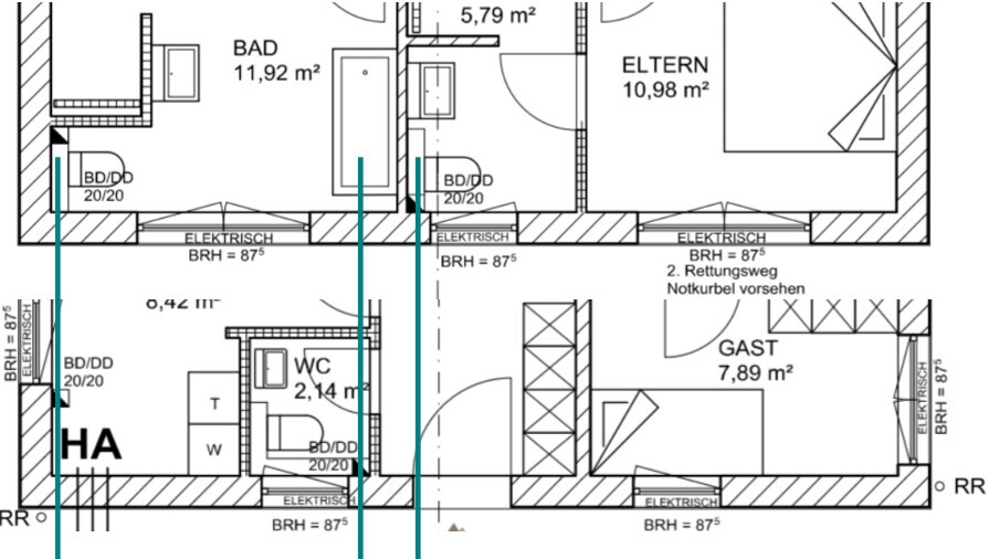

Was meinst du damit? Bitte noch mal in einfacheren Worten. Ich sehe da keinen Fehler? Da ist an der Toilette bd/dd eingezeichnet und der Vorsprung ist darunter im Hauswirtschaftsraum. Vor deinem endgültigen Abschied wäre es klasse, wenn du mir die Problematik kurz erklärst.
Mit Textverstehen hast Du es ja nicht so, aber im Bild ist es wohl nicht übersehbar, daß einer der BD des OG NICHT über dem DD des EG liegt:
Shiny86
Danke. Was hat das denn für Nachteile, wenn das Rohr da umgeleitet wird? Ist das ein No go? Oder warum findest du es schlimm? Ernst gemeinte Frage! Kriegt man das nicht eleganter hin?

Wegen der Brüstungshöhe des treppenhausfensters werde ich mich noch mal informieren. Das Problem ist, dass neben der Treppe ein Carport geplant ist... Deswegen ist die Brüstungshöhe nicht frei wählbar.
Mit der TV Ecke und dem Licht ist es total schwierig. Damit es nicht verplant aussieht wollen wir extra nur das festglaselement zustellen und nicht die Türen. Mein Mann findet es sieht dann gewollt aus.
So ein Lichtband quer über dem Sofa mögen wir nicht.
Hat hier vielleicht noch jemand dazu eine Idee?
Total viele Leute stellen ja Türen mit Sofas zu. Sieht man in vielen mustergrundrissen. Das will mein Mann eben nicht.

man kann das Fenster hinter dem Sofa doch fest verglasen, muss doch kein zu öffnendes Fenster sein.
LG
Sabine
chrisw81
LG
Sabine
Genau das wollen sie doch machen, das feste Glaselement zustellen.
Oder meintest du das Lichtband fest verglasen?
Ich sehen schon, Küche und Wohnzimmer werden bald wieder getauscht damit das Wohnzimmer heller wird
Curly
nein, ich meinte hinter das Sofa ein einzelnes doppelflügeliges Fenster und kein Stück von einem großen Fenster, das mit einem Sofa zugestellt wird.
