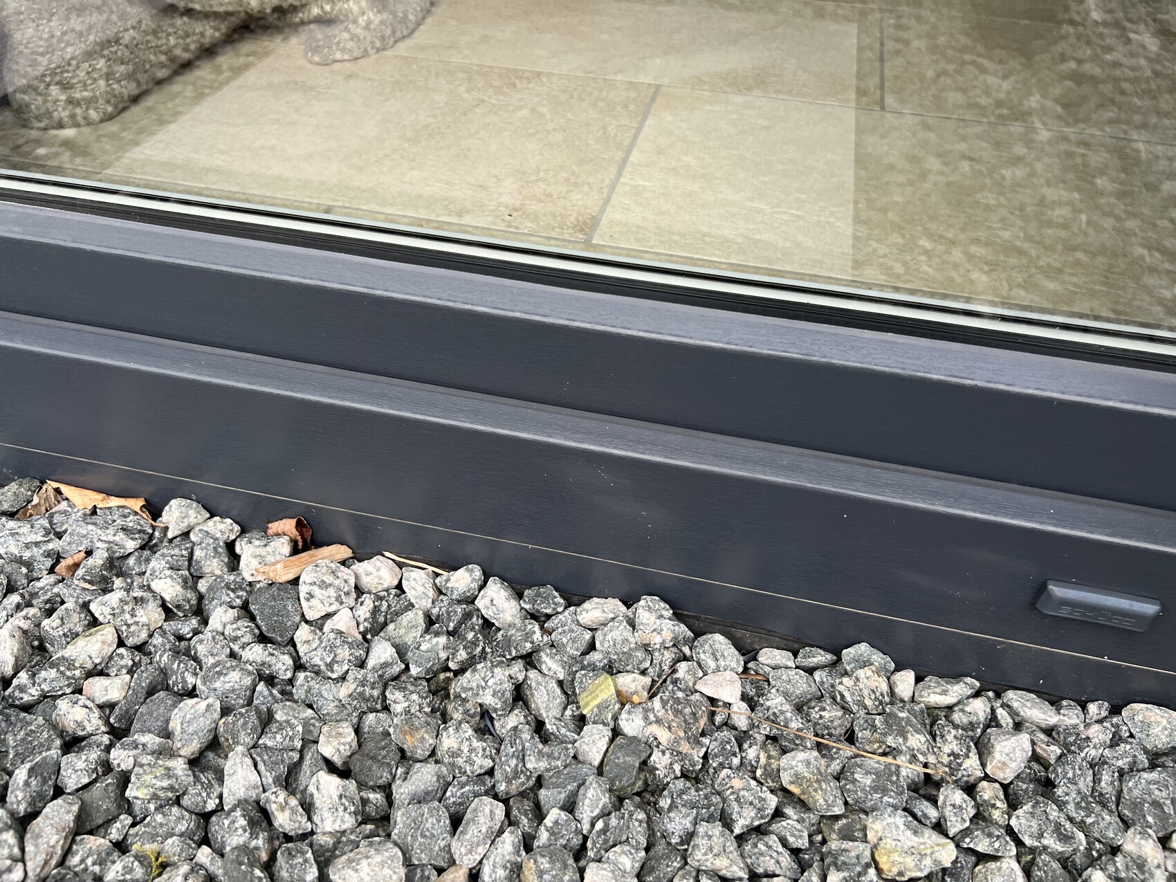

@Pinkiponk wie so oft wenn nicht gesagt wird gilt der Standard und der ist nun mal mit Schwelle. Da du ja ehr preisbewusst bemustern musstest war es für den Verkäufer wohl er klar was es wird und einem Mann egal.
Ob man noch so einfach umbestellen kann? Übrigens Fensterbretter habe ich auch an der schwellenlosen Tür.
Oh, hast Du dazu ein Foto? Denn wir haben ja auch überall im EG die Fensterbretter, von denen mein Mann meint, man könnte sie betreten und ich der Ansicht bin, dass "normale" Fensterbretter eher nicht zum Betreten gedacht sind und sie vor dem Außenputz entfernen möchte. Es geht um 7 Fensterbretter ... vielleicht kann ich sie nach dem Ausbau noch verkaufen. ;-)
Am einfachsten ist, wenn man schon vorher für jedes Fenster weiß, wie man es haben möchte.
Das wusste ich vorher, nämlich alle Fenstertüren im EG schwellenlos. Habe ich aber anscheinend falsch kommuniziert. Zwischen Fenstertüren und Terrassentüren habe ich keinen Unterschied gemacht, weil mir dieser nicht bekannt war.

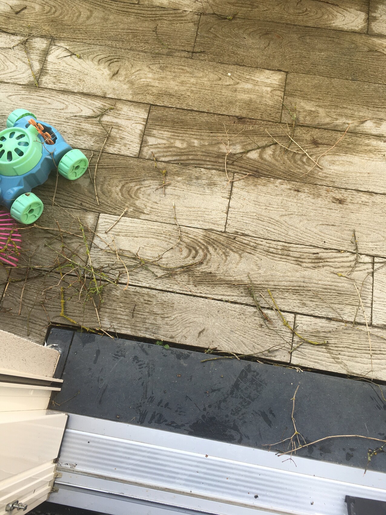

In sauber, trocken, ohne Kind und mehr Fensterbrett habe ich jetzt nicht zur Hand

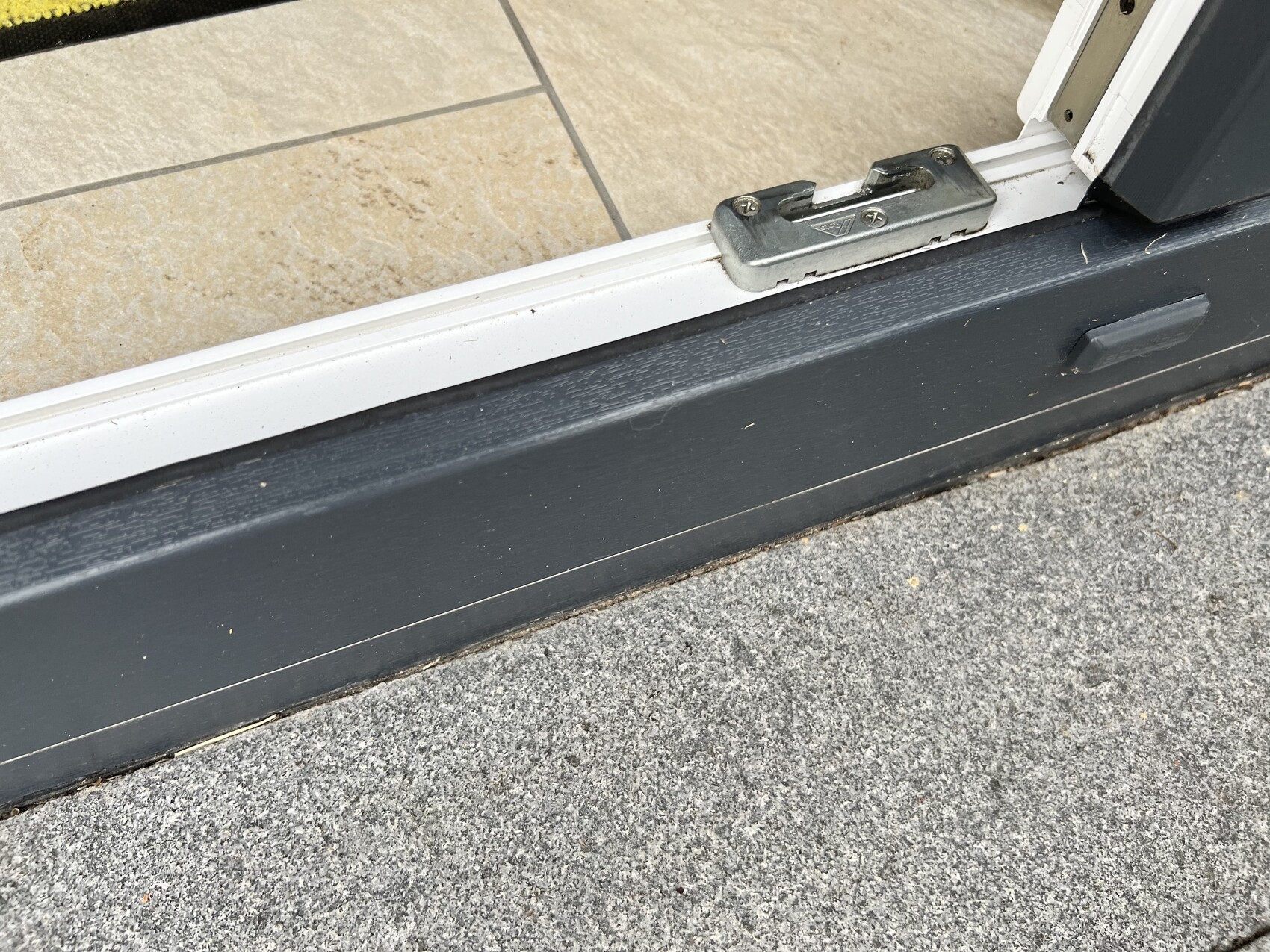

Den gibt es auch in dem Sinne nicht. Die meisten Terrassentüren sind Fenstertüren, der Unterschied ist eher zwischen Normalschwelle (unten mit Fensterrahmen) und Flachschwelle.
Ich wollte nämlich schwellenlos, aber kippbar.
Davon würde ich abraten, Flachschwelle und Drehkipp ist keine gute Kombination. Klassisch würde ich die der Zimmer- bzw. Wandseitenmitte nähere (und breiteste) Tür als Austritt mit Flachschwelle nehmen, und die äußeren als Drehkipp (bzw. ein Flügel DK und einer D, bei Rechtshändern der von innen rechte DK).

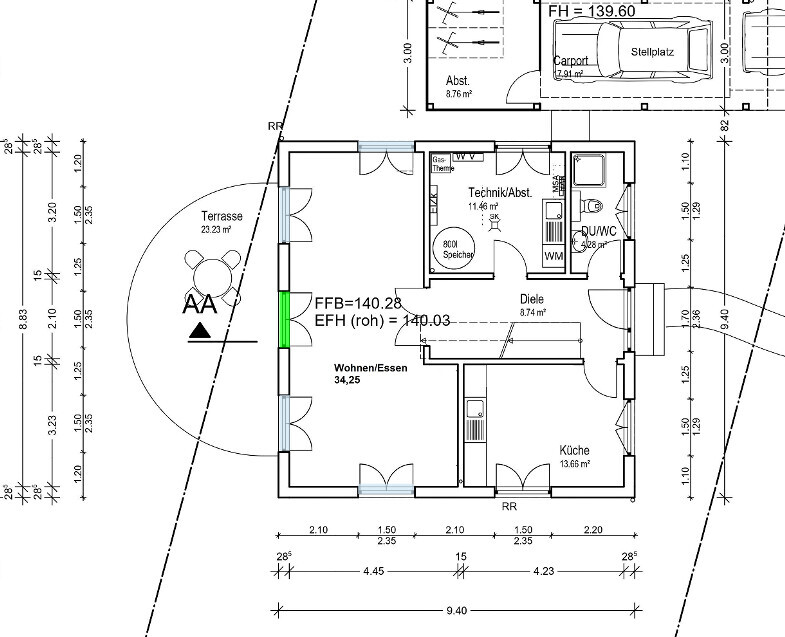

Etwa so (blau = klassisch D/DK, grün = Flachschwelle D/D) wie dargestellt:
