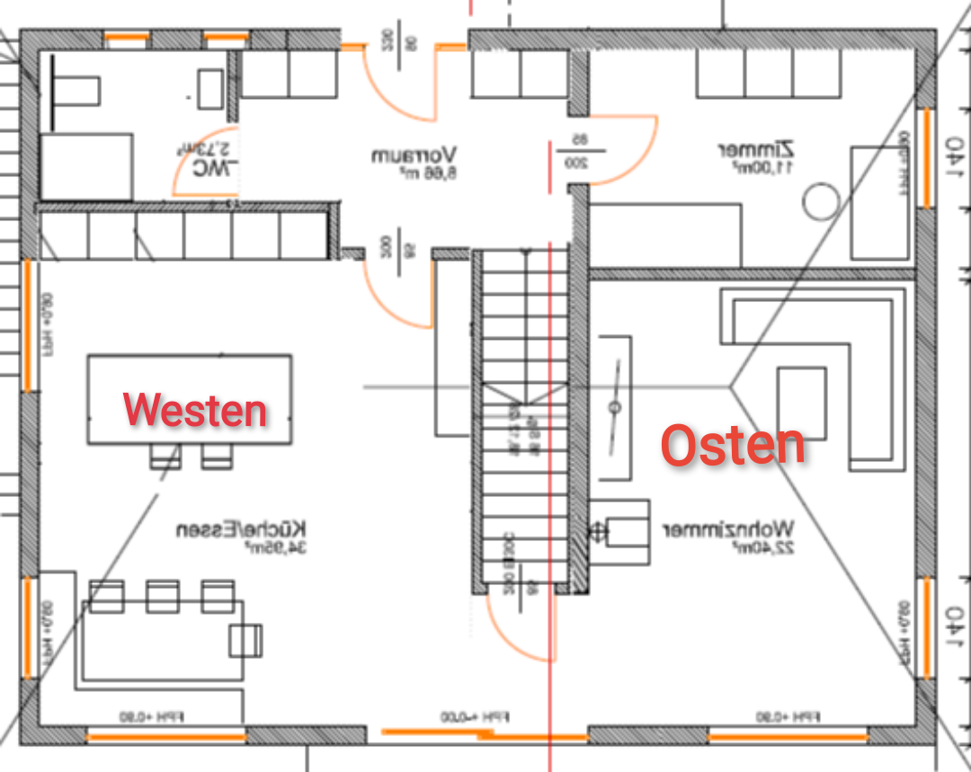

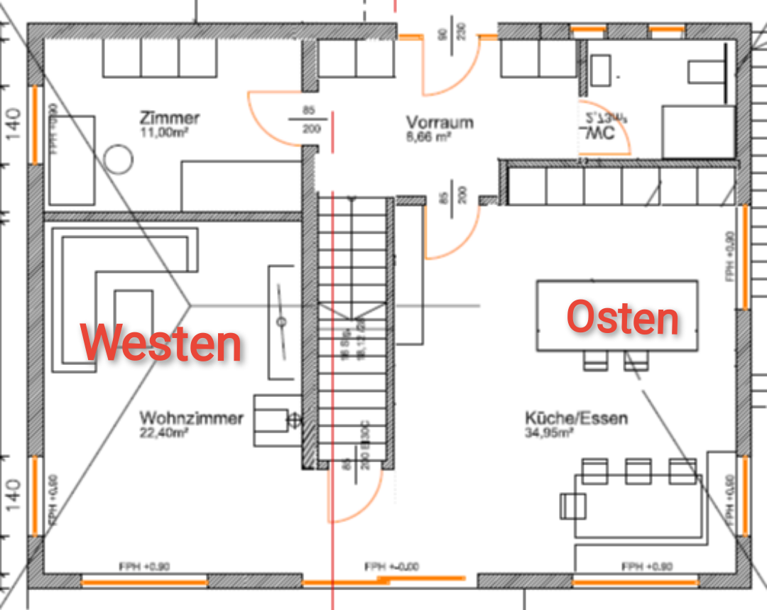

wolverine1987
Hallo!
Habe noch eine Frage an euch.
Wie würdet ihr das Haus innen ausrichten, da wir uns überlegen das komplette Haus zu spiegeln. (West-Ost)
Uns stellt sich dabei die Frage was besser ist, das Wohnzimmer im Osten oder im Westen. Das gleiche gilt natürlich auch für Küche und Esszimmer.

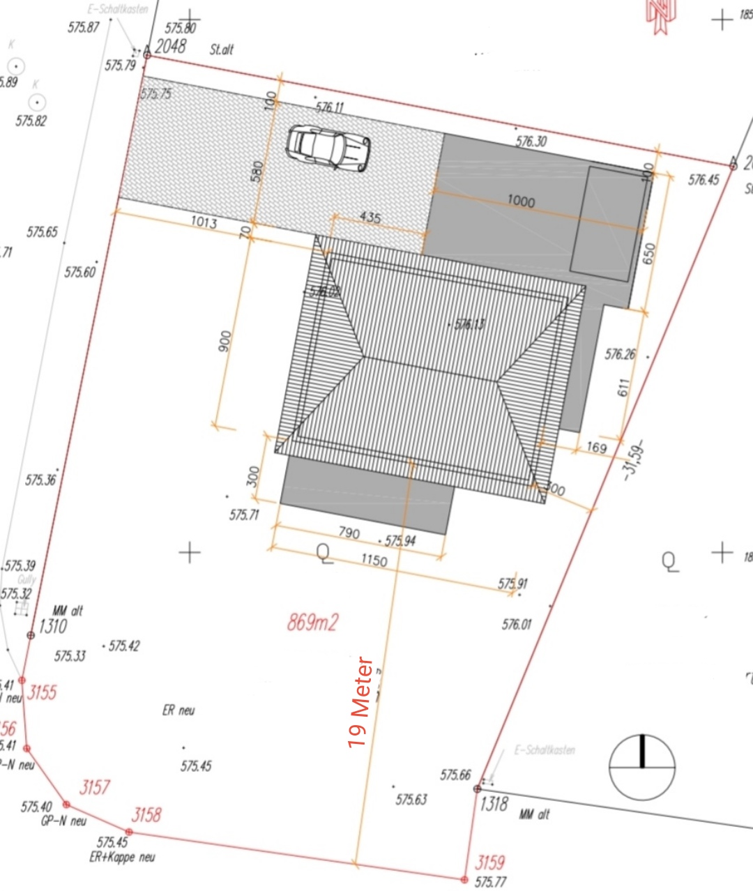

Anbei beide Ausrichtungen plus den Lageplan vom Haus.
Das Haus ist am Lageplan noch zu östlich mit den 3 Metern, das haben wir bereits auf 5 Meter geändert. Somit bleiben noch ca. 8 Meter im Westen
Vielleicht habt ihr diesbezüglich auch noch Ideen,Meinungen oder Erfahrungen dazu. Danke für eure bisherige Hilfe!
Frühstückszeit ist für Tagschichtler Ostsonnenzeit, und für Wohnzimmer ist meist die Abendsonne relevanter. Ich staune über die noch immer nicht weiter geplante Küche - oder findet das nur in einem Spezialforum statt, wo ich mich zu selten herumtreibe ?
