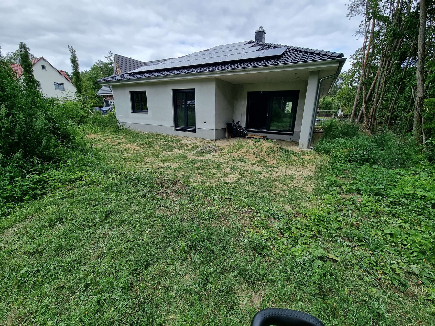

Wenn Du das meinst, hier eine Zusammenfassung zum Bau:
- Grundstück: 1.472 qm (20m * 73m)
- Bungalow: 138 qm (nach dem verputzen) + 12 qm überdachte Terrasse
- Monolithische Bauweise (Poroton). Außen: 36,5 cm, Innen: 17,5 cm.
- Ausziehbare Treppe zum Dachboden. Dachboden wir als Nutzfläche genutzt. Ca. 23 qm bei einer Deckenhöhe von mind. 2m. Höchster Punkt hat 2,65m.
- elektrische Rollläden mit Bosch Smart Home Rollladensteuerung
- Erdwärmepumpe mit Flächenkollektoren und Temperierung /Kühlung (Bosch Compress 7800i LW)
- Lüftungsanlage mit Wärmerückgewinnung (Bosch)
- Deckenhöhe (2,72m nachdem der Trockenbau erledigt ist).
- Einseitig beklebte Fenster (RC3; außen anthrazit, innen weiß)
- Hydraulischer Abgleich der Fußbodenheizung
- Bewegungsmelder innen und außen + Rauchmelder von Bosch (Twinguard)
- Photovoltaik-Anlage 13,26 kwp (komplett schwarz), inkl. Vorbereitung Batterie
- Klingel inkl. Videofunktion (wird vermutlich das neue von Eufy sein)
- Wallbox-Vorbereitung
- Außenbeleuchtung inkl. Bewegungsmelder
- Entwässerungsdrainage über den Flächenkollektoren
- Zaun inkl. elektrischen Tor, dazu 73m Seitenzaun Doppelstabmatten (selbst beauftragt; polnisches Unternehmen)
- ca. 40 qm Terrasse (selbst beauftragt; polnisches Unternehmen)
- Innen- und Außentüren (selbst beauftragt; polnisches Unternehmen)
- bezugsfertig (Böden und Malern werden ebenfalls erledigt).
- Möbeln wie Küche, Einbauschränke, Ankleide, Speiseraum (selbst beauftragt; polnischer Möbelbauer)
Komplett mit allen (Grundstück + Haus) kommen wir (Finanzierung + Eigenkapital) auf ca. 620.000 €.

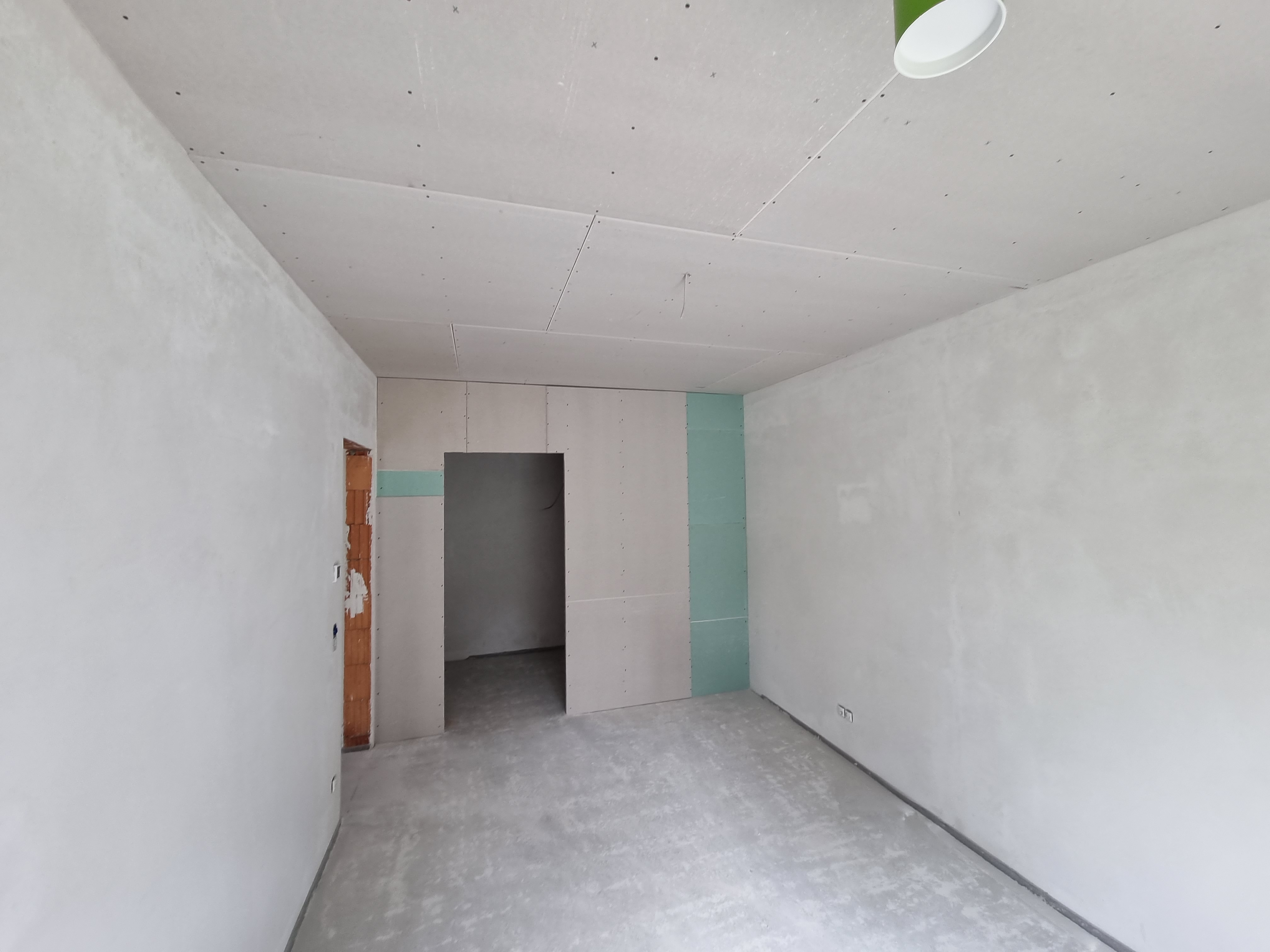

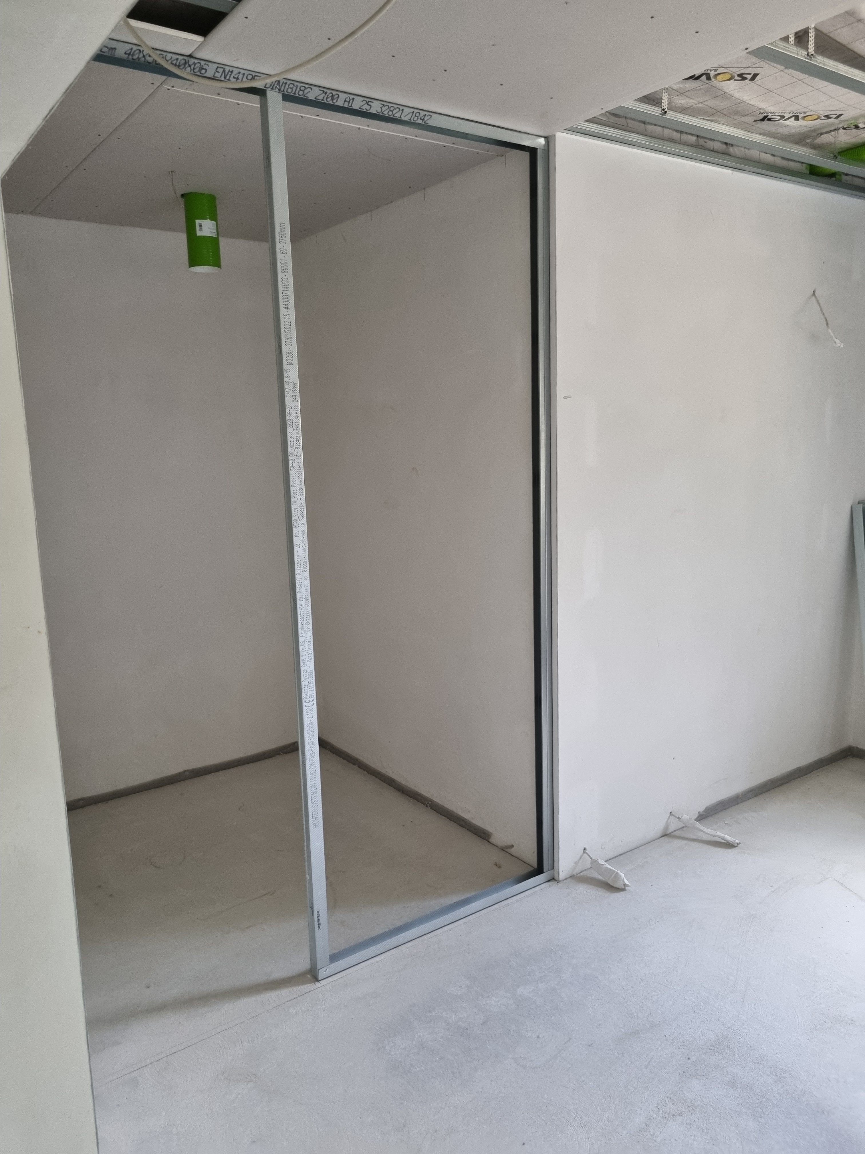

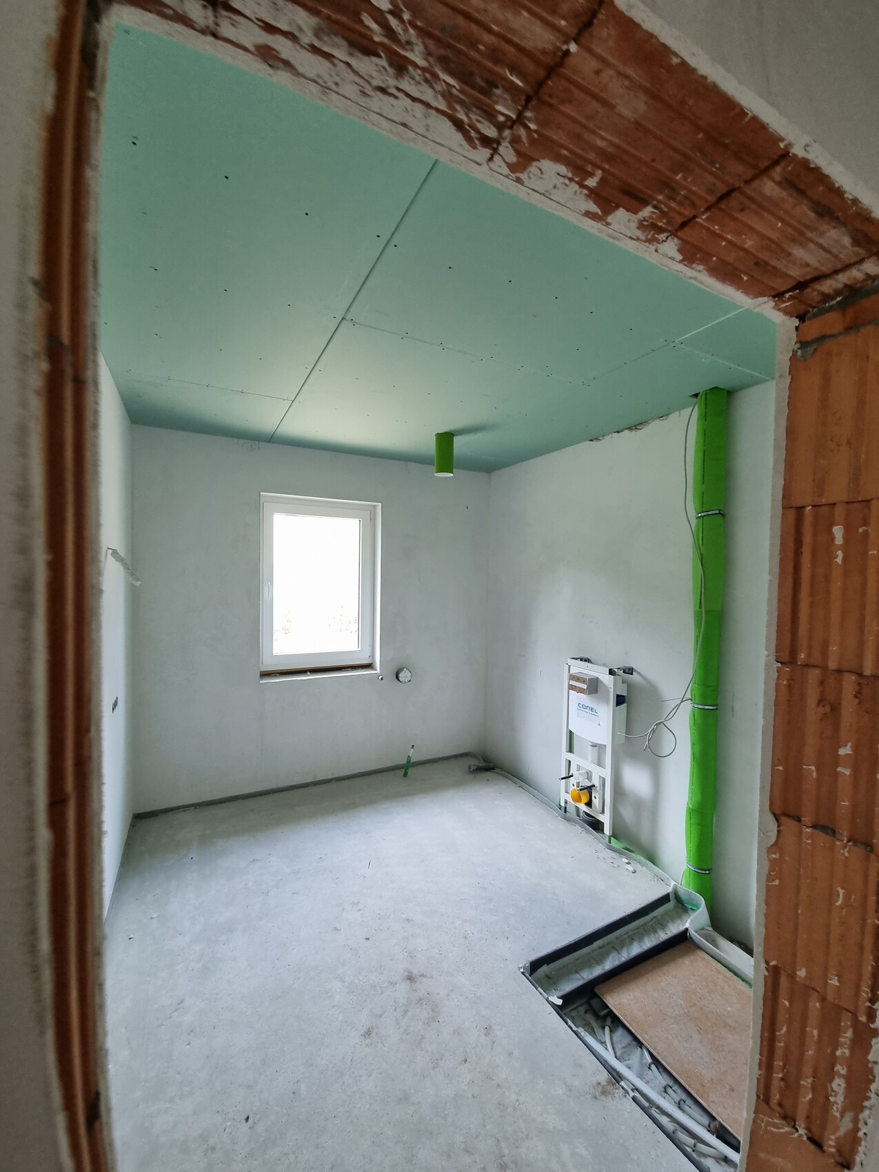

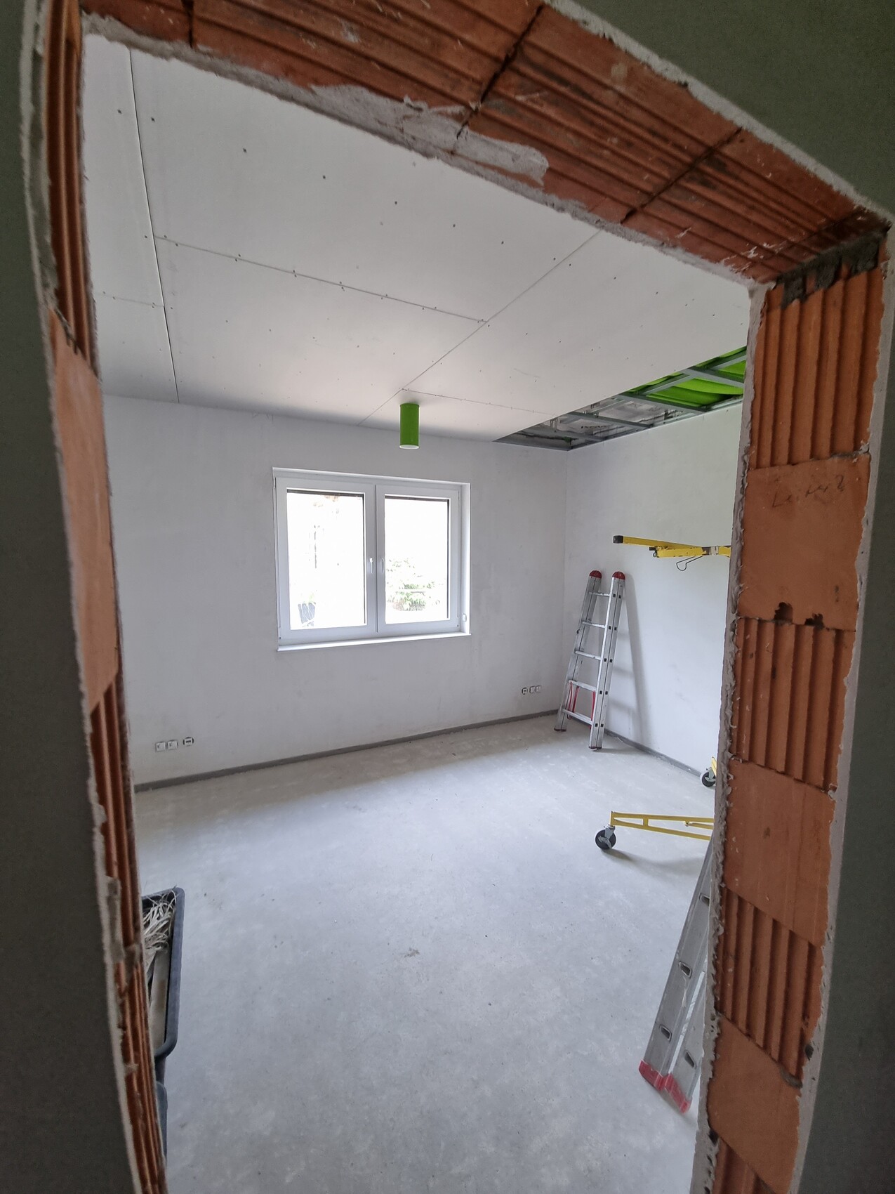

Innenausbau geht weiter. Jetzt ist offiziell seit Dienstag der Estrich trockenund die Bautrockner und die Heizpatrone abgestellt *HURRA*
Der Trockenbauer is in the house :cool:

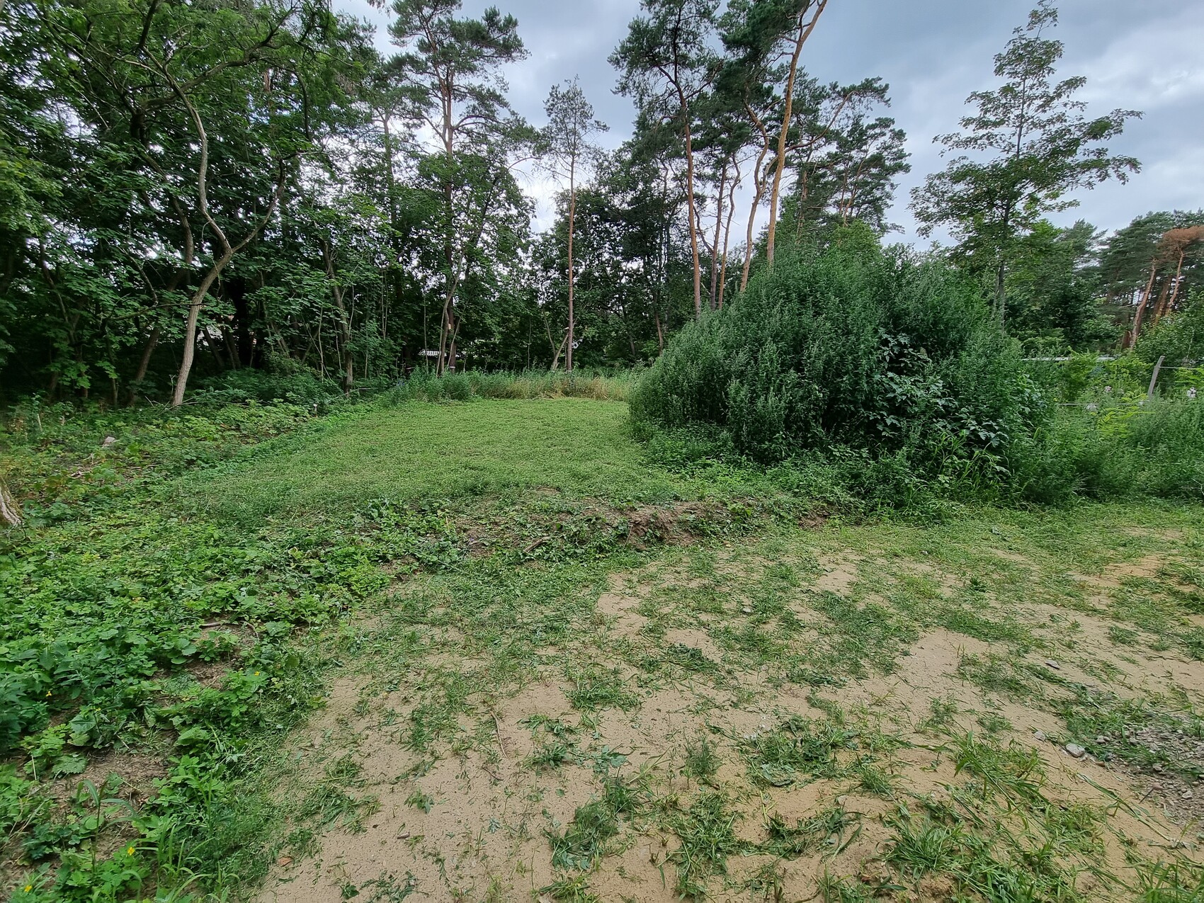

Ab Montag werden die Flächenkollektoren, die Entwaesserungsdrainage, sowie die Gartenanschlüsse für Strom und Wasser verlegt. Donnerstag kommt dann der Telekom-Anschluss.
In ca. 2,5 Wochen soll der Fliesenleger kommen und ab 09.08. der Außenputz inkl. Säulen fertiggestellt werden.
Laut dem Bosch-Vertriebler soll die Lüftungsanlage Ende des Monats kommen (unverbindlich). Für die Erdwärmepumpe gibt es noch keine Lieferzeit. Die Hausübergabe wird also von dieser entschieden.
