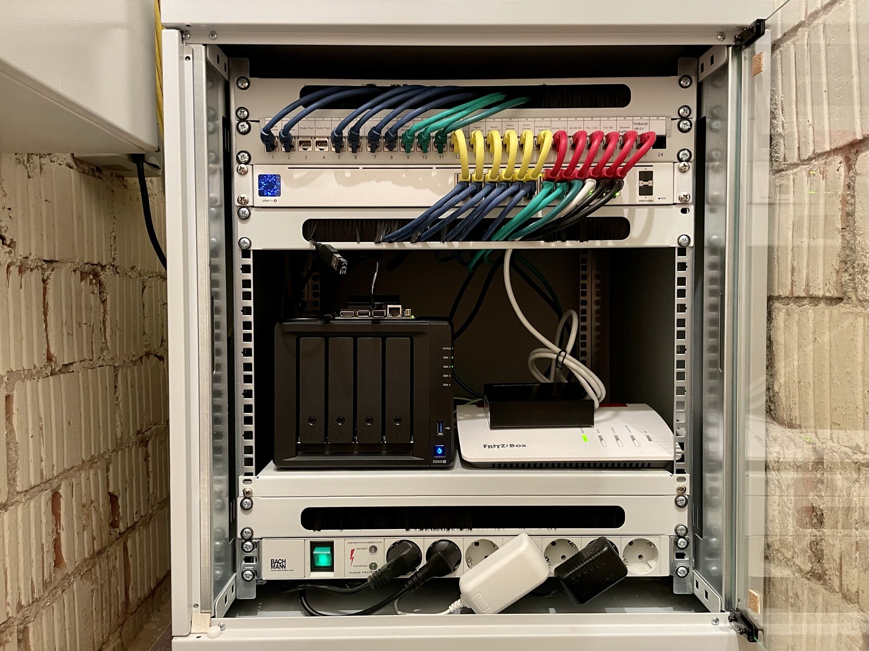

Insgesamt führen so 23 Verlegekabel zu einem Patchpanel in einem kleinen Abstellkammer im Keller. Dort steht dann auch ein 19"-Netzwerkschrank, in dem ich die restliche Infrastruktur zusammenführe:
  • 24-Port PoE-Switch (Unifi USW-Pro-24-POE)
  • Eine Fritzbox (WLAN deaktiviert)
  • Ein NAS
  • Ein Doorbird E/A-Controller
  • (manchmal ein Raspi oder Jetson Nano) :)

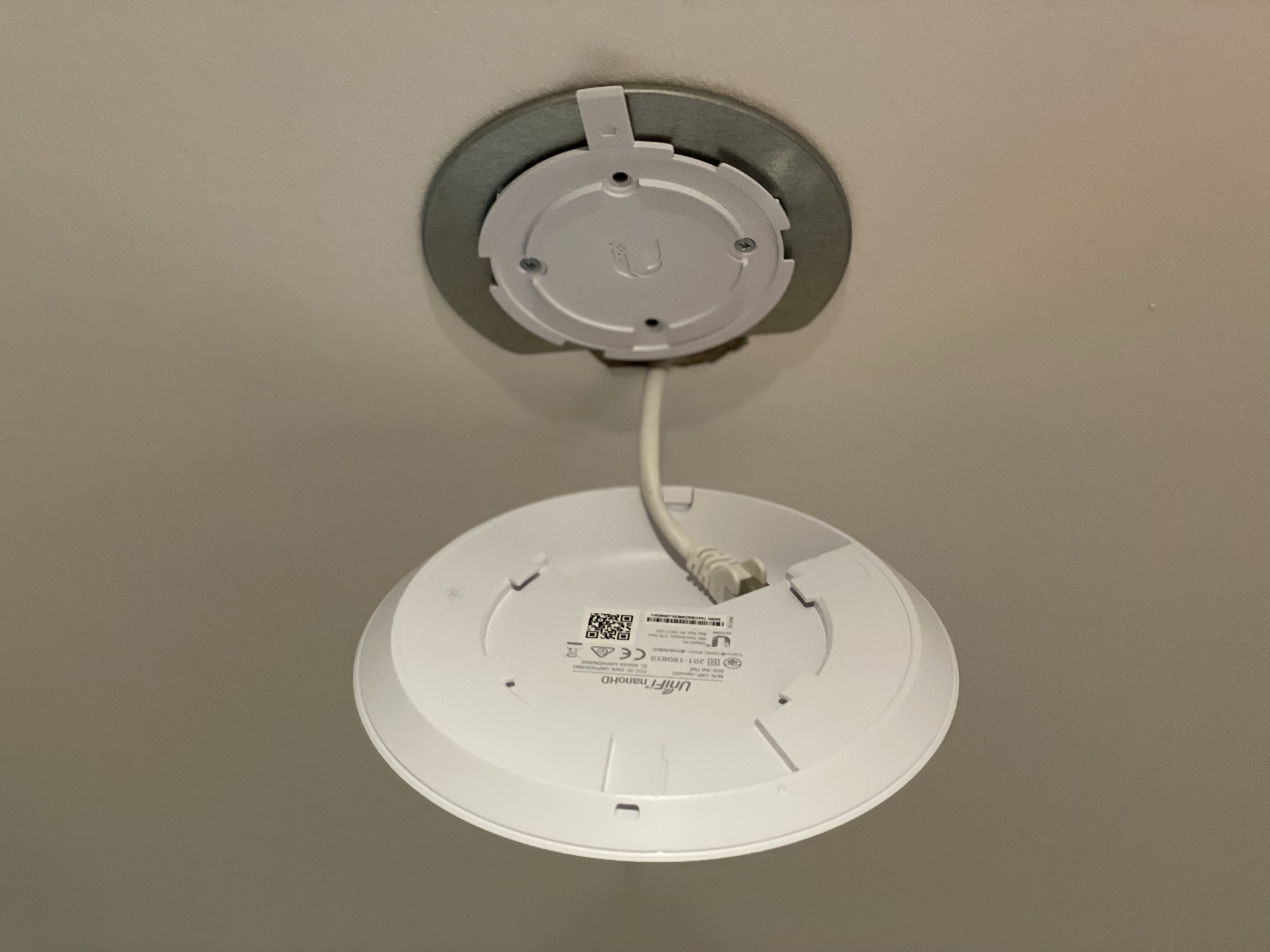

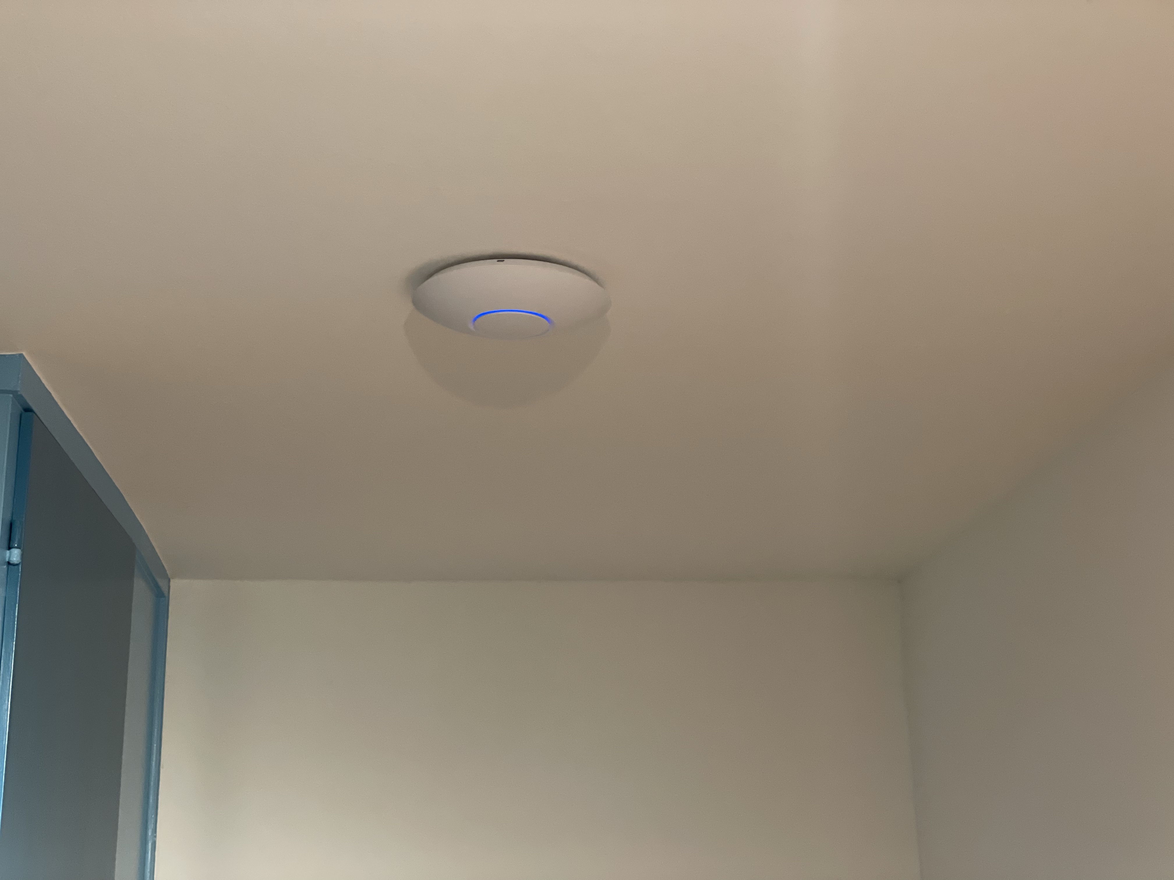

Zu den Access Points kann ich Dir auch nur raten, für diese direkt in die Decken Verlegekabel verlegen zu lassen. Das sieht dann gut (bzw. unauffällig) aus und bietet eine gute Abdeckung. Du solltest dem Elektriker mit auf den Weg geben, dass dafür eine tiefe Unterputzdose gewählt werden soll, weil man das terminierte Verlegekabel dann noch mit einem kurzen Patchkabel zum Access Point führen muss.
Das geniale daran ist, dass die Access Points per PoE schon den Strom von meinem Switch geliefert bekommen und so ein einziges Verlegekabel reicht. Neben Unifi gibt es aber auch gute Lösungen von anderen Herstellern.

Das Patchfeld ist ein separater Kasten neben dem normalen Elektroschaltschrank?
Ist dies letztlich so oder so zwingend notwendig, sobald ich diverse LAN-Anschlüsse plane? Die Kabel müssen ja logischerweise von allen Räumen zentral in den Keller geführt werden.
Den Switch benötigst du, bzw. benötigt man, da die Fritzbox als Anschlussmöglichkeit für diverse LAN-Kabel letztlich nicht reicht, korrekt?
Somit benötige ich einen Switch mit entsprechender Anzahl an Ports und Übertragungsrate, so dass alle LAN-Kabel den entsprechenden Platz im Patchfeld finden.
Wie ich dann die MAGENTA-TV-Box anschließe, dazu muss ich mich dann noch separat einlesen, da aufgrund des Switches ja dann höchstwahrscheinlich die Fritz-Box, bzw. der Speedport weg fällt? Sprich ich brauch hier ein Gerät was mit der Magenta Box kommuniziert?
