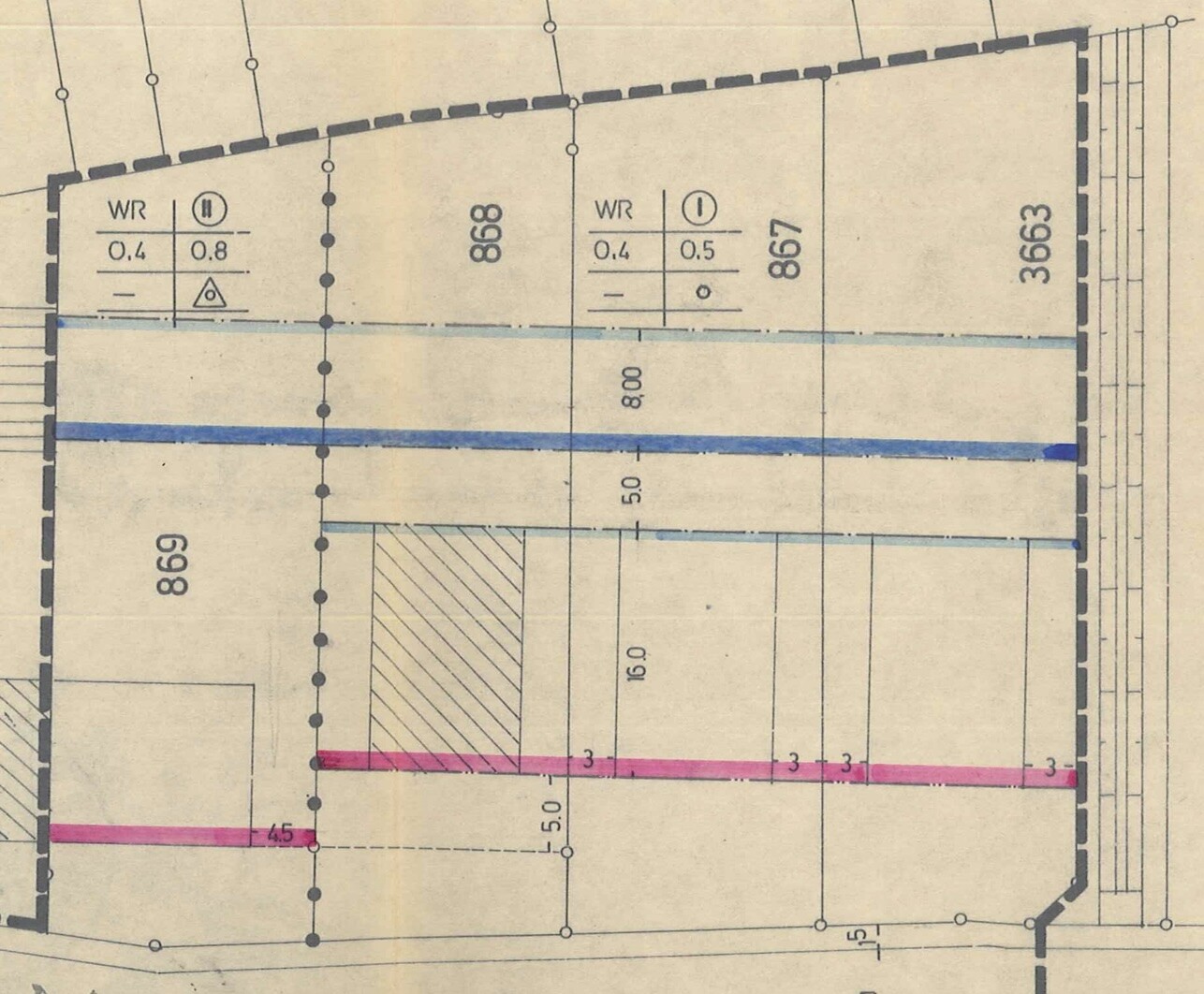

Es geht um das Grundstück 867 aus dem Plan. Nach unten hin liegt die Straße, nach oben ein Feldweg und dahinter dann Acker.

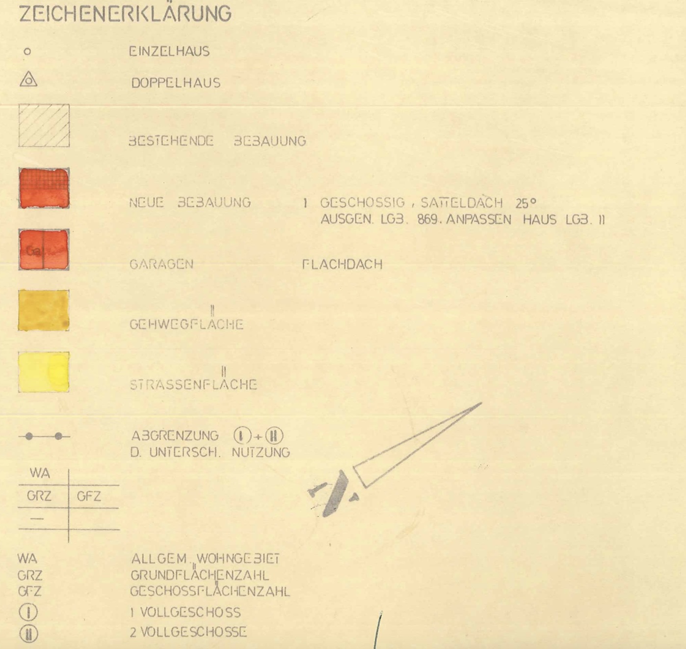

Die relevanten Infos aus dem Bebauungsplan habe ich hier (hoffentlich) alle zusammengetragen. Er ist insgesamt eher kurz.
  • Giebelstellung zur Straße
  • Grundrisse müssen ein langgestrecktes Rechteck bilden
  • Gebäudelänge bezogen auf Dachtraufe kann max. 16m betragen
  • Sockelhöhe (Erdgeschossfußboden) max. 1m über Gehweg
  • Dachneigung muss 25° betragen
  • Kniestockhöhe muss einheitlich 60cm betragen
  • Dachgauben nicht zugelassen
  • Ein Nebengebäude zugelassen, nur eingeschossig, nur Flachdach, max. 2,5m bis Oberkante Dachrinne
  • Einfriedungen 0,8m
  • Gesamte Fläche zwischen Baulinie und Straße muss als Vorgarten angelegt werden
Leider darf hier nur 1 Vollgeschoss gebaut werden. Und Kniestock 60cm mit 25° Dachneigung hört sich für mich extrem schwierig an. Ist das so, oder stelle ich mir das zu einschränkend vor?
Garage ist wohl im Plan auch für dahinter vorgesehen.
Was meint ihr? Machbar?

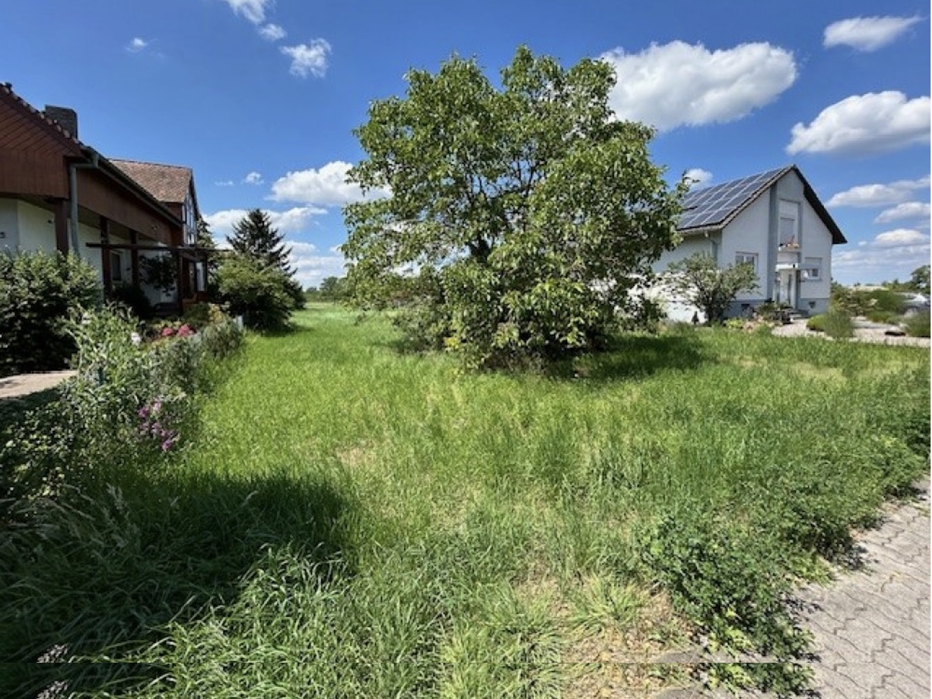

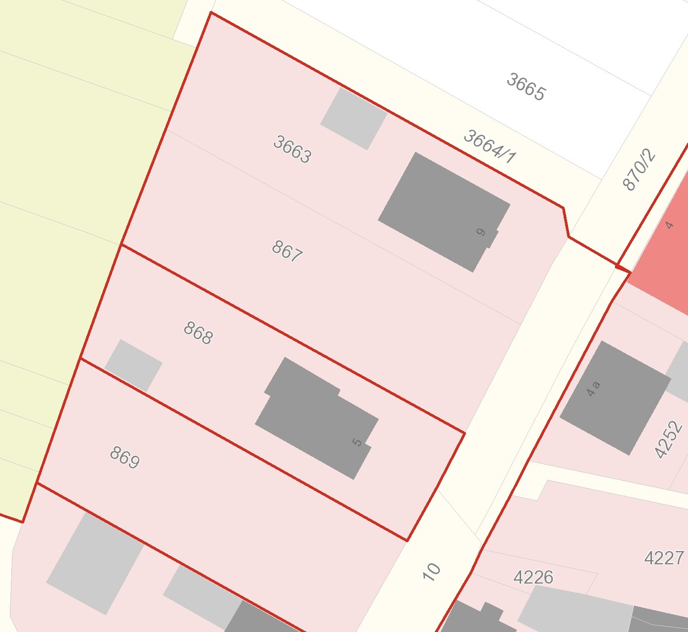

Hier noch ein Bild von der Straßenseite. Eigentlich müsste für den Nachbarn (das müsste Grundstück 3663 sein) das gleiche gelten, oder?
nordanney
Wie du bauen kannst, sagen dir dann die Nachbarhäuser. Haben Sie Abweichungen vom Bebauungsplan genehmigt bekommen, so sollte das auch bei dir funktionieren

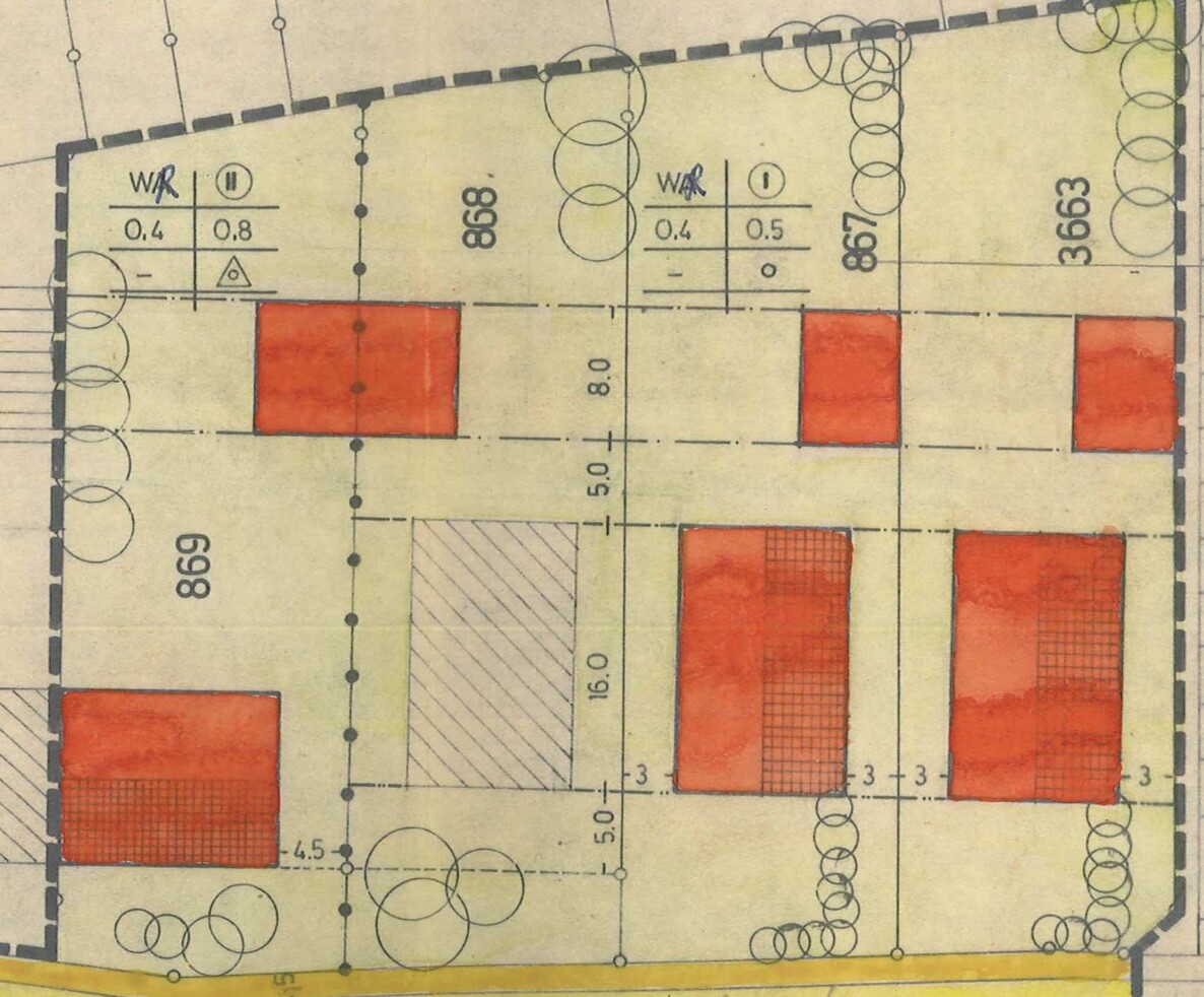

Wie breit ist denn das Grundstück oder das Baufenster?
Auf jeden Fall kannst Du einen schönen Bungalow bauen. Je nach Hausbreite könnte man auch im DG vielleicht noch 2 Kinderzimmer unterbringen. Möglicherweise werden die Vorschriften auch nicht mehr gar so streng durchgesetzt, wenn man sich das Nachbarhaus ansieht. Darauf verlassen würde ich mich aber nicht. Die alles entscheidende Frage ist: Was braucht Ihr und was wollt Ihr?
Nein, das ist schon sehr einschränkend, gerade auch, wenn Du familiengerecht bauen willst. Aber möglich ist es.
Du kannst eine Bauvoranfrage stellen.
Frag doch einfach Deinen zukünftigen Nachbarn, wie er es gemacht hat.
