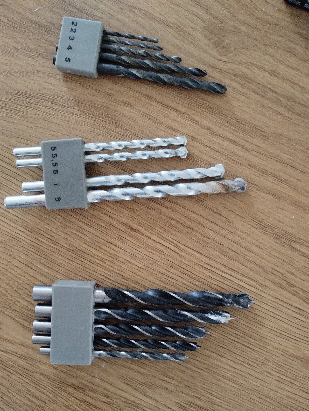

Wir haben heute versucht im Erdgeschoss Löcher zu bohren um Lampen aufzuhängen, kommen aber nicht weiter.
Nach einem kurzen Stück geht's nicht weiter.
Im Flur haben wir es an mehreren Stellen ausprobiert, bis es an einer Stelle geklappt hat.
Wir vermuten, da ist eine Stahlstrebe und die eine Stelle an der wir es geschafft haben zu bohren, war eine Stelle an der wir die Stahlstrebe nicht getroffen haben.
Anbei ein Bild von unseren Bohraufsätzen. Unsere Vermutung:
- Der silberne Aufsatz ist für Stein und Beton
- Die Aufsätze unten sind für Holz.
- Sind die Aufsätze oben die passenden für Metall oder müssten wir dazu andere besiegen?
Wir werden aus den Anleitungen im Internet leider nicht so richtig schlau.
Deswegen haben wir den Bohraufsatz für Holz schon an der Decke missbraucht. Hat ihm nicht gutgetan.
Kann und sollte man eine Stahlstrebe überhaupt durchbohren oder sollten wir versuchen eine Stelle zu finden an der es sich mit dem Steinbohrer gut bohren lässt?

Ich glaube eher du hast ne Betondecke. Nach einem kleinen Stück kommt da kein Stahl.
Was hast du für eine Bohrmaschine verwendet? Akkuschrauber?
Für sowas nimmt man am besten eine Schlagbohrmaschine und einen entsprechenden Bohrer.

Betonbohrer, aber du wirst vermutlich eine Schlagbohrmaschine brauchen. Ohne Schlag kommst du da nicht weiter. Ist bei unserer Stahlbetondecke auch so.

Ok und der mittlere Bohrsatz auf meinem Bild ist ein Betonbohrer, richtig?
Den haben wir jedenfalls verwendet.
Wir haben eine Bohrmaschine mit Schlagbohrfunktion verwendet.
Dabei haben wir darauf geachtet, dass die Schlagbohrfunktion (Zeichen mit Bohrer und kleinem Hammer) eingeschaltet ist.

Wenn das eine Betondecke ist, nimmt man einen Bohrhammer mit SDS-plus Aufnahme, wenn man mehr als ein paar Löcher bohren muss. Armierungstreffer können dann immer noch passieren, aber es gibt Bohrer, die können das ein paar Mal ab (Hammerbohrer 4 Schneider in sehr guter Qualität, z. B. von Hilti, Bosch expert). Eine Schlagbohrmaschine geht zur Not auch mit guten Stein-Bohrern und viel Kraft, hat man früher ja auch gemacht als Bohrhämmer noch nicht so verbreitet waren. Ein Bohrhammer erzeugt die Schlagenergie hingegen anders und erfordert kaum Kraft, ganz andere Welt.

Besorge dir wie vom Vorposter beschrieben einen richtigen Hammerbohrer. Der geht durch Beton und Metall.
Am besten auch gleich die passende Maschine ausleihen.
Lampen gehören dort hin wo sie Sinn machen und nicht wo du mit dem falschen Werkzeug ein Loch in die Decke bekommst ;)
Ich habe ne mittelgroße Hilti weil das ganze Haus aus Stahlbeton ist. Kenne das Problem.
