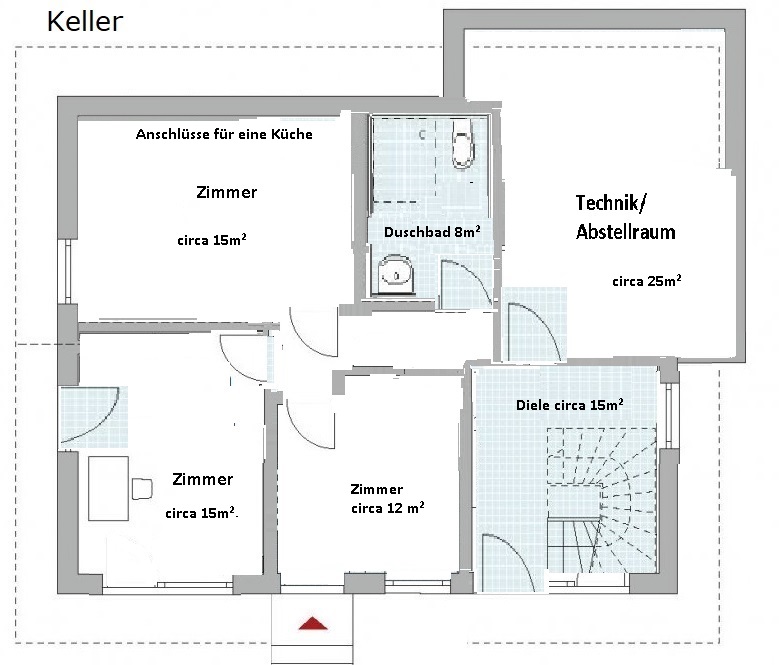

Ich hatte Jahrelang eine Wohnung im UG.
Ja da gab es schon Überraschungen. Nachbarskatze, Waschbär und Co. Mit den Vierbeinern habe ich kein Problem, Insekten (ihh bäh) gibt es oben genauso viel wie unten. Aber es war schön kühl

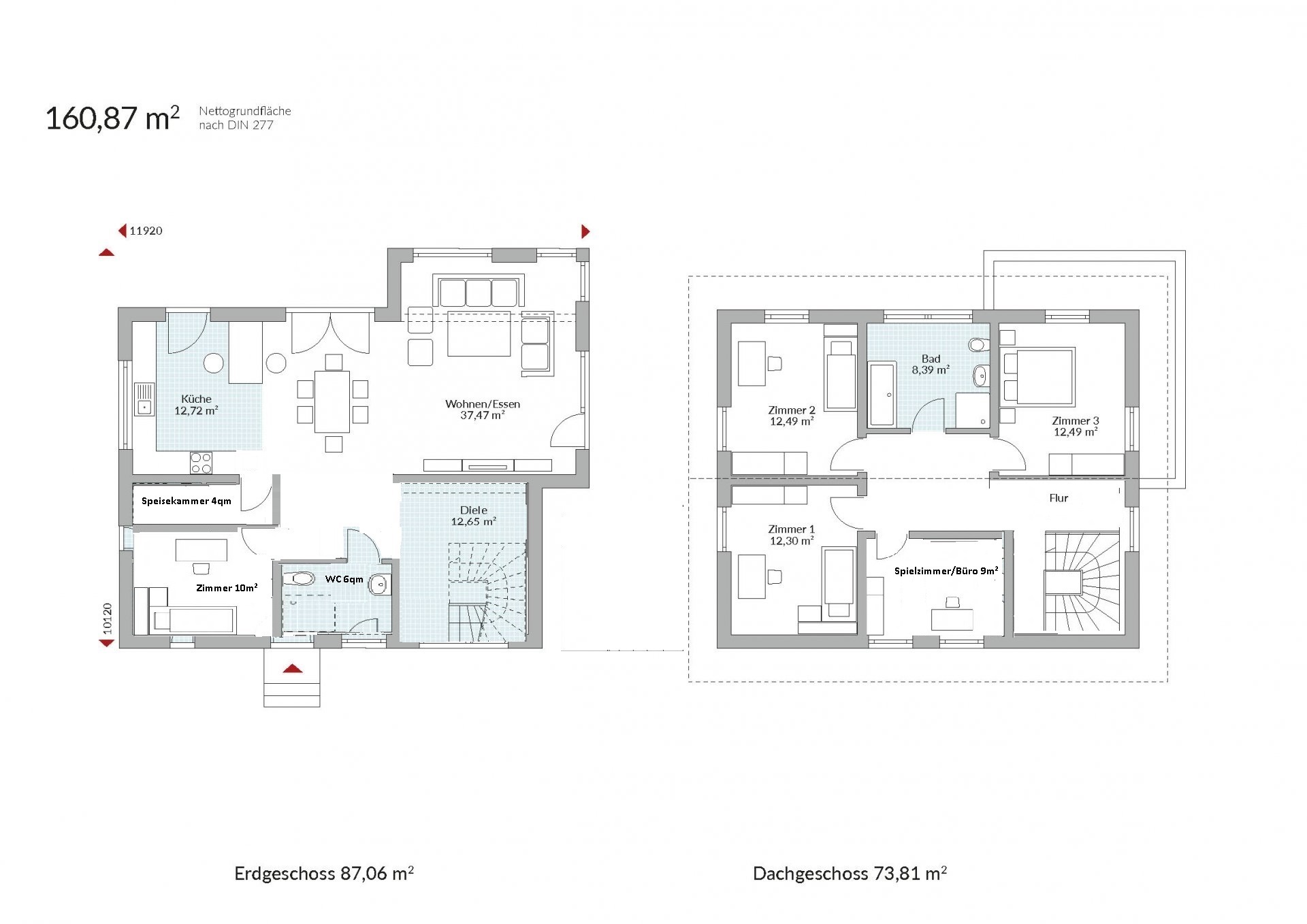

Schlafzimmer nach Nordost wäre doch ideal? Kinderzimmer / Büro Richtung Süd, da scheint der Ausblick ja unverbaut zu sein? Offensichtlich gibt es nach 2 Seiten nur Grün - herrlich
Schlafzimmer Nordost ist natürlich absolut top, keine Frage.

Ich habe jetzt mal grob gebastelt.
Im OG könnte man aus dem Spielzimmer ggf eine Ankleide machen.
Das UG gefällt mir so bisher ganz gut - allerdings gäbe es nur ein Lichtschachtfenster im Bad. Vielleicht habt ihr noch Ideen und Verbesserungsvorschläge.
