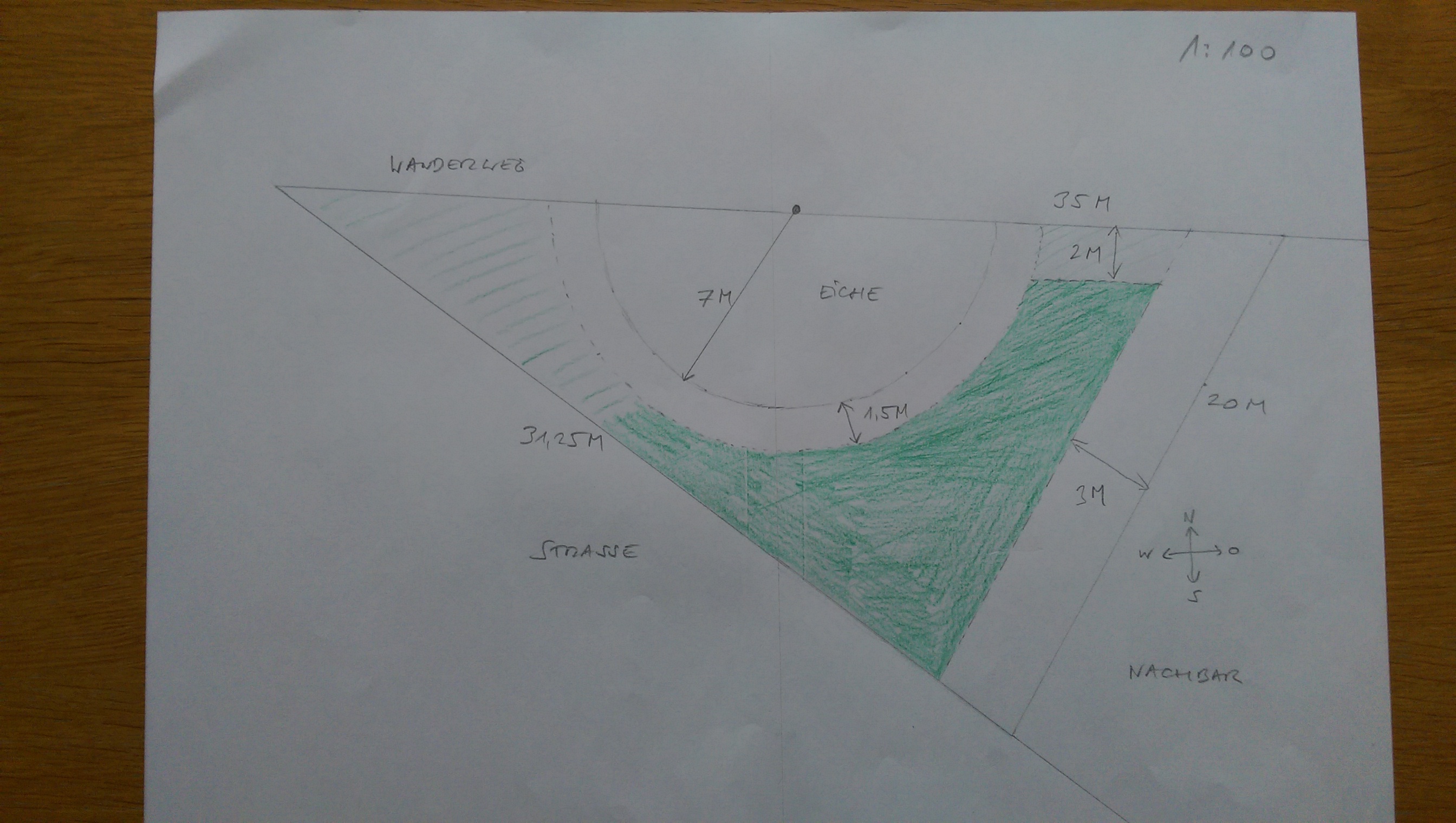

Für die Grundrissspezialisten hier solltest Du mal das Grundstück maßstäblich zeichnen, die genaue Lage des Baumes einzeichnen mit Krone, Sicherheitszone (noch mal hart mit dem Umweltamt verhandeln, ob es wirklich 1,50m sein müssen) und Grenzabstand.
Ich hab mir die größte Mühe gegeben. Okay, das mit dem Ausmalen war überflüssig
