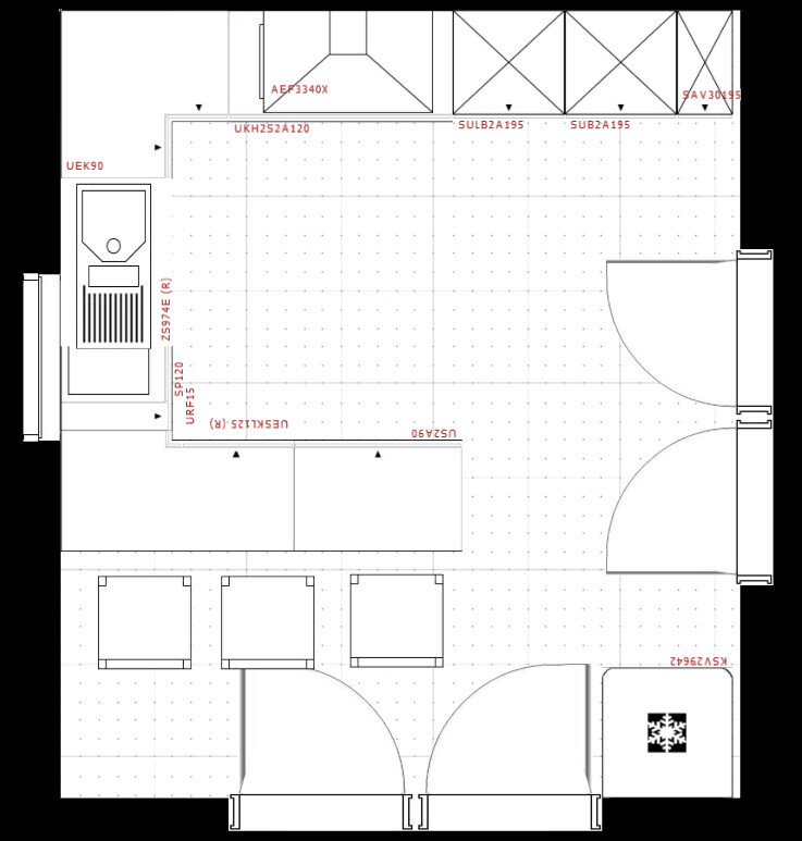

Wir kommen vom Thema ab - die Inseldiskussion gibts ja schon zuhauf. Sorry dafür.
Ich bin nur bei genau dem Küchengrundriss der Meinung, dass eine Insel in jedem Fall im Weg stünde.

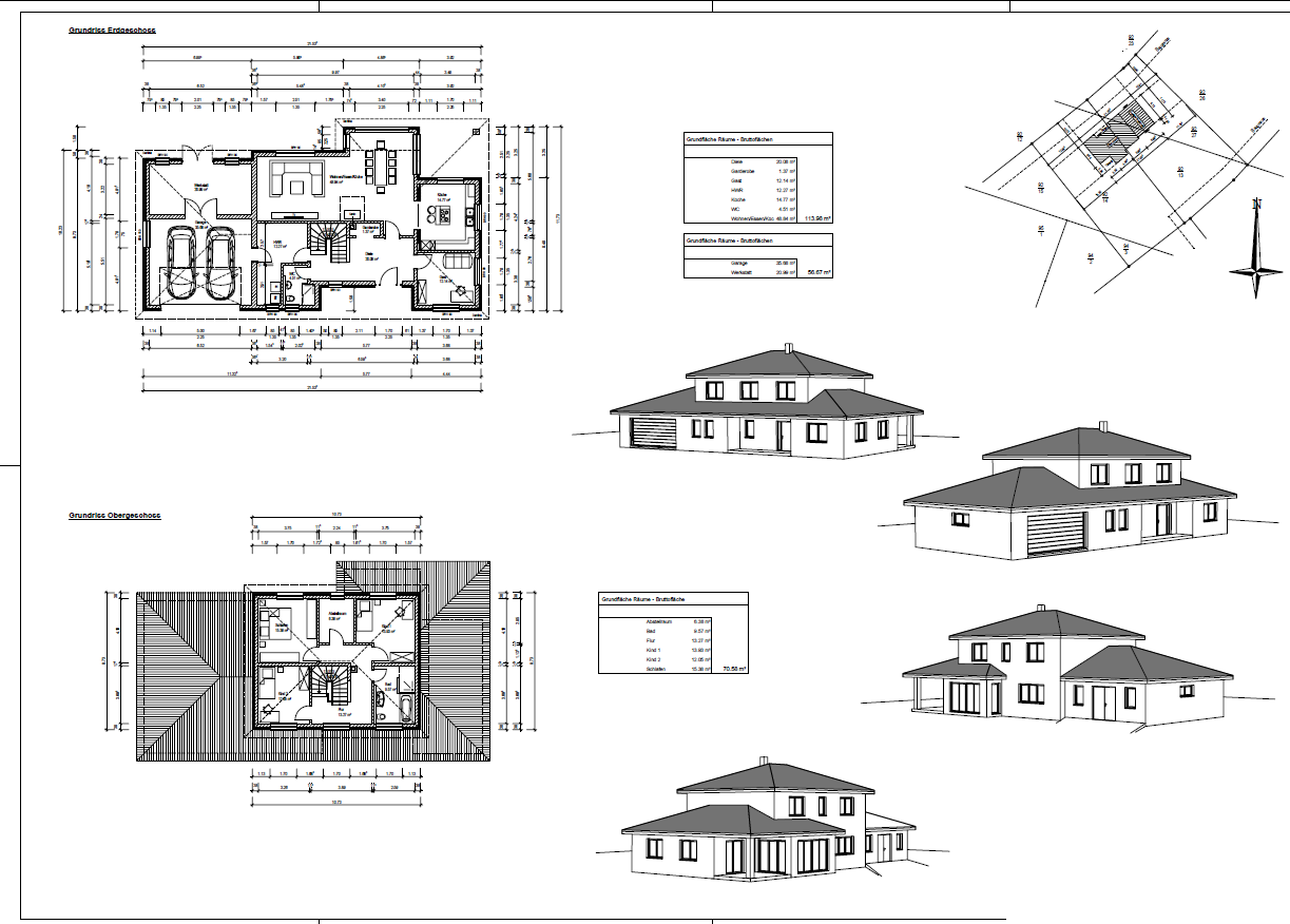

Zum Gesamtgrundriss finde ich auch die Eingangstüre mit der Treppenposition ungünstig und im OG dann die Extraecken in Kind und Schlaf. Wobei letztere eigentlich gehen, aber nur, wenn es auch so großzügig bleibt. Schiebt man das Haus zusammen, könnten die Nischen zu klein werden.
Theoretisch, konjunktiv - hier ist offenbar bisher keine geplant, und dabei sollte es belassen werden.
Man sollte, denke ich, mal Ansichten dazunehmen, statt nur die Grundrisse zu diskutieren. Deren Aufteilung mag für sich gesehen gut sein oder weniger - die Kubatur des Gebäudes stelle ich mir, nun, sagen wir "mäßig elegant gelungen" vor.

Eigentlich dachten wir die Küche wäre sehr groß und eine Insel würde sich gut machen, weil man beim Kochen dann Blick ins Wohnzimmer hätte, aber ich hatte die Tage mal mit nem Küchenplaner umhergespielt und festgestellt, dass es ziemlich eng wird.
Ich hab mal n bisschen umher probiert.

Heute habe ich von einem GU einen Entwurf bekommen.
Dieser ähnelt unserem sehr.
Allerdings haben wir nun 15 m² mehr. Diese sind meines Erachtens aber nicht nötig, weil sie größtenteils im Tanzsaal der Diele stecken und einer Kammer, sowie dem Flur im OG.
