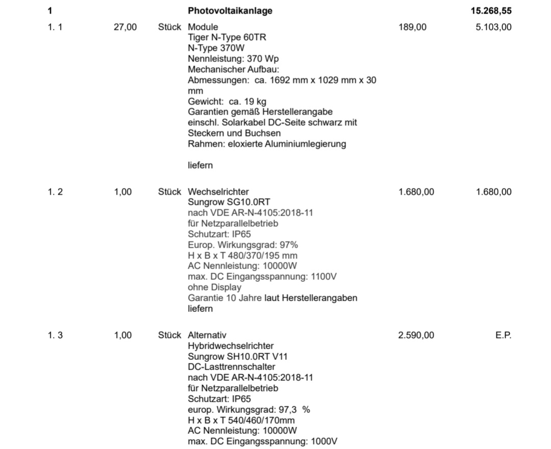

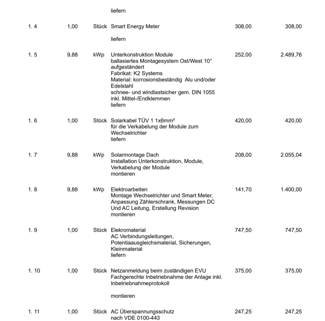

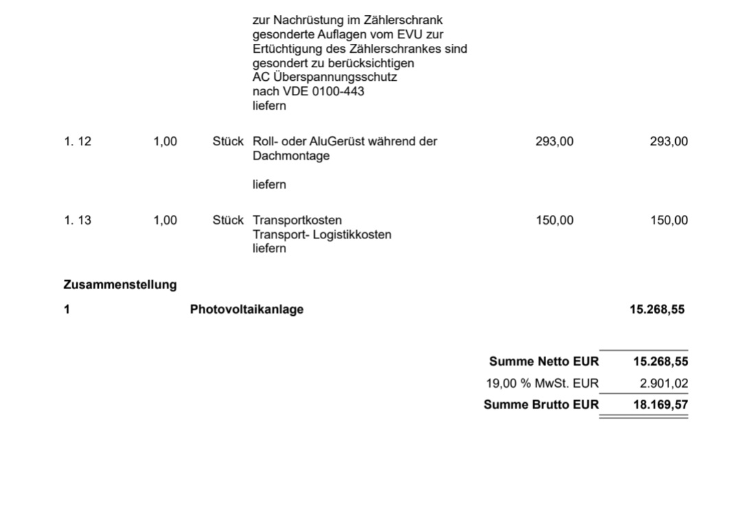

Ich empfinde das Angebot mit 1500 Euro/KWp als echt OK.
Maximal 1.9 "Kleinkrusch Elektro" fällt aus der Reihe. Ansonsten Daumen Hoch.
Und nimm beim WR das Alternativangebot, dort kannst du einen Speicher nachrüsten und echte Notstromfähigkeit gibt es obendrein.

Warum ausgerechnet 27 Module? 9,9kWp klingt danach, als ob jemand in Unkenntnis der aktuellen Anlagengrenzen gezielt <10kWp bleiben will.
gmt94
Also es passen insgesamt 14,4 kwhp aufs Dach. Das wären dann 36 Module. Hierbei jedoch mit einem hybriswechselrichter und einem normalen. Kostenpunkt wären hier 21.800€ ohne MwSt.
Ganz ehrlich scheue ich mich noch vor diesem ganzen Steuerthema.
