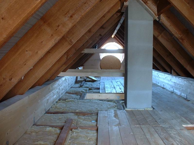

wir bauen unser Einfamilienhaus ohne Keller mit folgenden Daten:
Satteldach mit 45°
Kniestock 1m
Wohnfläche: 148 m²
Hausmaße: 8,95m x 11,32m
Wir möchten die fehlende Stellfläche des nicht vorhandenen Kellers durch folgende Maßnahmen ausgleichen:
  1. Spitzboden wird begehbar gemacht.
  2. Bau einer verlängerten Einzelgarage
  3. Bau eines großzügigen Gartenhauses
Zu folgenden Punkten habe ich Fragen:
Zu 1 - Spitzboden:
Es handelt sich um ein Kaltdach, d. h. die Geschossdecke zwischen OG und Spitzboden ist mit Wolle gedämmt mit Dampfsperrfolie dazwischen.
Ziel ist es, mehr Stellfläche zu schaffen. Der Spitzboden soll nicht als Wohnraum genutzt werden.
Hierzu möchte ich Rauspundplatten verwenden, da diese im Gegensatz zu OSB-Platten diffusionsoffen sind und somit keine Probleme mit aufsteigender Feuchtigkeit aus dem OG entstehen können.
Fragen:
  • Bisher ist eine Bodeneinschubtreppe geplant. Meine Frau möchte zwecks leichterer Zugänglichkeit eine fest verbaute Raumspartreppe mit Geländer. Aus meiner Sicht kein Problem, solange der Zugang zum Spitzboden (Dachluke) weiterhin gedämmt bleibt. Gibt es hierfür entsprechende Lösungen?
  • Wir möchten im Spitzboden auch nasse Wäsche trocknen können. Ist diese in unserem Fall unproblematisch? Aus meiner Sicht könnte die verdunstende Feuchtigkeit problemlos abziehen.
  • Was meint ihr, wie viel effektiv nutzbare Fläche entsteht?
  • Habt ihr hierzu eigene Erfahrungswerte?
Beigefügtes Bild dient als Beispiel.

Also Wäschetrocknen kannst du dort oben eigentlich vergessen. Im Winter so kalt dass du die Wäsche dort mit Jacke und Handschuhen aufhängen kannst, im Sommer wird nach 5 Minuten eine Dusche fällig.
Dann ist auch noch die Stehhöhe interessant, d.h. auf welchem Bereich kannst du überhaupt aufrecht stehen. Der dürfte nicht allzu groß sein. Wir haben einen Dachboden ähnlicher Größe, als Lagerplatz ist das perfekt, da geht einiges rein.

Lt. Plan wäre in der Mitte eine Höhe von 2,50m. Ich denke daher, dass man zu den Seiten dann schon noch etwas Raum zum Stehen hat.
Ich halte das für keine gute Idee. Da die Luke weiterhin gedämmt bleiben muss, ist es unwahrscheinlich, dass man den Dachboden regelmäßig nutzt. Dort wird Max. Weihnachtszeug ect. abgestellt und selbst das lässt bei uns schon nach. Außerdem musst Du eine weitere Treppe bezahlen und der Zugang zum OG würde sicher etwas aufwendiger ausfallen.
Anders wäre es, wenn Du einen richtigen Zugang mit Tür baust, was man später u.U. als Ausbaureserve nutzen könnte. Aber braucht Ihr das?
