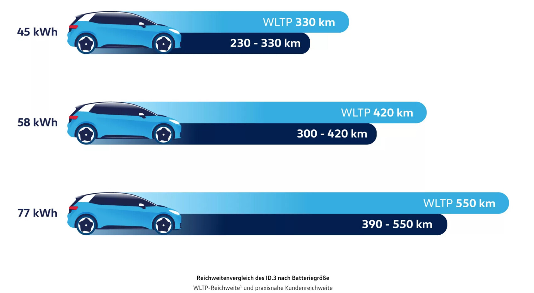

Wie schon gesagt lieben die Akkus es, oft und zwischen 20 und 80 Prozent geladen zu werden.
Mein e-UP benötigt ca. 12 kwh auf 100km. Da hast du deine Tagesstrecke in 1 bis 2 Stunden reingeladen. Benötigst somit keinen Speicher.
