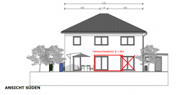

Wir überlegen die beiden Flügeltüren auf der Südseite durch eine 4m breite Hebeschiebetür zu ersetzen, um möglichst wenig / keine Fensterfläche hinter dem Sofa zu verschwenden. Spricht aus eurer Sicht etwas gegen eine solche breite Schiebetür (schwer zu öffnen etc.)?
Der Preis.
Ich wollte unbedingt eine Hebe-Schiebe-Tür zur Haupt-Terrasse. Nach der Bemusterung habe ich die dann als erstes gestrichen (ca. 10k Aufpreis ggü. einer gleich großen Flügeltür). Das mag bei anderen Anbietern etwas moderater ausfallen.
