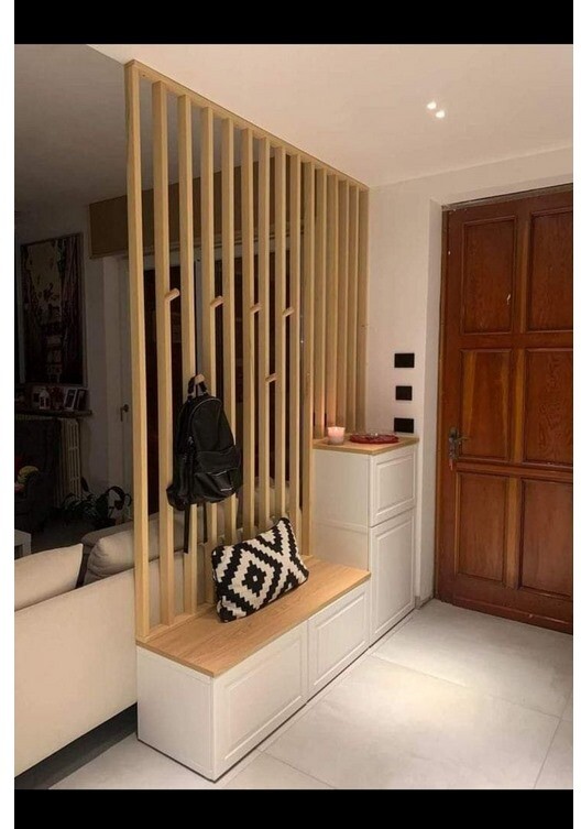

ich plane gerade eine Umgestaltung in unserem Wohnzimmer und würde gerne den Wohnbereich abtrennen zum Essbereich (bzw. Spielbereich für die Tochter).
Wir bevorzugen eine offene Variante (à la Paneele) am besten aber in Verbindung mit Stauraum für die Spielsachen.
Wir dachten an so etwas:
Handwerkliches Geschick: Vor 2 Jahren während des Hausbaus viel angeeignet und offen für alles - ich probiere mich gerne aus.
Allerdings soll das Projekt nicht zu viel handwerkliches Geschick erfordern und durchaus für den Hobbyhandwerker machbar sein.
Hat jemand Erfahrungen mit Raumtrenner à la Paneele? Welche Systeme sind hier sinnvoll und machbar - bestenfalls in Verbindung mit einem passenden Regal zur Aufbewahrung?
Die Paneele vom Baumarkt nebenan gibt es mit passenden Halterungen für die Decke und den Boden zur Verklebung - weiß nicht was ich davon halten soll... Da wir Fußbodenheizung haben macht eine Verklebung am Boden Sinn - besser würde ich es aber finden, wenn die Paneele direkt mit dem Regal verschraubt werden.
Außerdem find ich optisch die Halterungen am Boden und an der Decke ziemlich bescheiden.
Das ganze soll natürlich auch möglichst günstig sein - wir benötigen ca. 1,20m in der Breite.
Ich würde mich über jeglichen Input freuen, der zur Unterstützung solch eines DIY Projekts beiträgt.
Am meisten interessiert mich natürlich die Befestigung auf Regalen oder ggf. auch am Boden und an der Decke.

Tatsächlich soll die Raumtrennung direkt im Anschluss an eine Sofaseite sein -- Übergang in den Spielbereich / Essbereich. Steht somit an der Außenwand zur Terrasse und ragt dann in den Raum rein.
Ja, es soll auf jeden Fall sehr schick aussehen - möchte auf keinen Fall, dass es billig aussieht.
Wir merken, dass uns optisch solch eine "offene" Raumtrennung gut tun würde - deshalb auch die Variante von Paneelen i.V.m. Regalen/Stauraum.
Denke eher, dass es in ein IKEA DIY geht als in so etwas wie Haller (ist uns einfach viel zu teuer). Wenn man bspw. ein Kallax Regal mit einer schönen Holzabdeckung verkleidet und darauf bspw. Paneele anbringt sieht das schon ziemlich modern und schick aus (deshalb mein Bild als Anlehnung an meine Planung).
Elvarli ist ne gute Idee - allerdings dafür was man da bekommt wirklich extrem teuer. Da uns ein 1,20m Regal à la Kallax für den Stauraum reichen würde, würden wir sicherlich damit am günstigsten und besten fahren - eventuell gibt es aber auch noch andere Ideen? Bin nur noch unschlüssig wie die Anbringung der Paneele i.V.m mit einem Regal erfolgen soll.
Finde leider keine passende "Anleitung" wie so ein Projekt umgesetzt werden kann.

nordanney
Warum machst Du es Dir denn nicht einfach?
Die Unterschränke können z.B. Ikea Metod sein. Darauf Eiche Platten - gibt es in jedem Baumarkt (gerne bei OBI, die sägen gerne mm-genau alles zurecht). Das Holz natürlich schön schleifen und anfasen. Rustins Danish Oil drauf. Die Lattenkonstruktion bereitest Du separat vor. Dann kannst Du die Streben von oben und unten an die waagerechten Hölzer unsichtbar verschrauben.
Kleben auf das Holz auf den Schränken und drei Mal in der Decke bohren.
