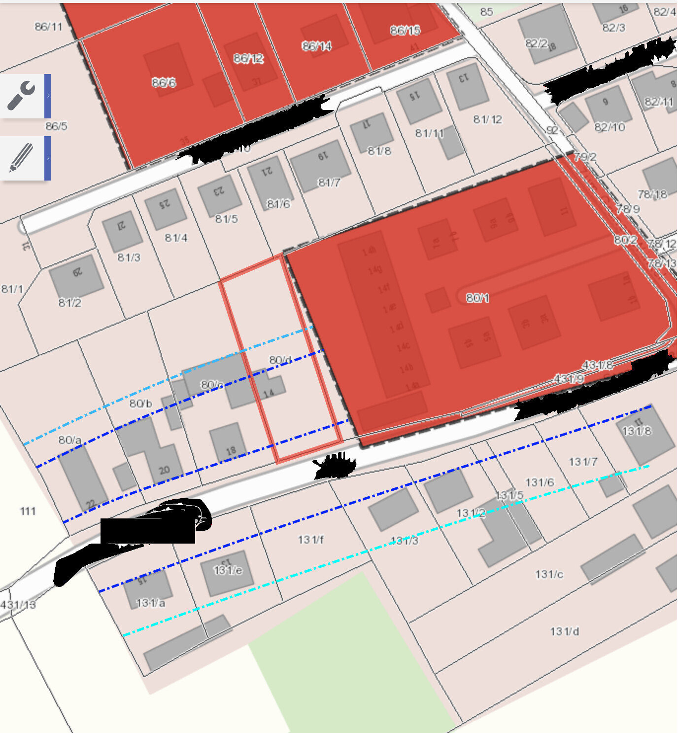

Faktische Baugrenzen entstehen in der Fantasie des Betrachters. Hier meine Interpretation (dunkelblau):
Wenn dein Bauvorlageberechtigter sich mit den Genehmigern vor Ort auskennt, kann er vielleicht hellblau durchsetzen. Wenn von der durchschnittlichen Bebauungstiefe der Umgebungsbebauung ausgegangen wird, verkleinert sich das Baufenster noch ein wenig. Von winzigem Baufenster kann aber in keinem Fall die Rede sein.
Super, vielen Dank. Das Bild hat mir bei dem Verständnis sehr geholfen. Kann die hintere dunkelblaue Linie auch dann stehen bleiben, wenn der hintere Teil der Gebäude Garagen und Schuppen sind (Häuser mit Nr. 18, 20 und 22)? Falls das so ist...kann man das irgendwie begründen?
Darüber lässt sich trefflich streiten. Mir fällt es schwer zu glauben, dass es sich bei diesen Gebäuden noch um untergeordnete Nebenanlagen nach §14 Baunutzungsverordnung handelt. Sollte deine Genehmigungsbehörde allerdings dieser Auffassung sein, gibt es nicht viel zu argumentieren.
Mach eine umfangreiche Fotodokumentation von allen Nachbargebäuden und stelle bei dem Termin dein Bauvorhaben vor. Begründe schlüssig die Lage des Baukörpers und weise auf die Sandwichsituation zum Bebauungsplan-Gebiet hin. Dann hörst Du Dir die Auffassung der Behördenmitarbeiter an, machst Dir Notizen, worauf dort Wert gelegt wird und womit begründet wird. Vielleicht gibt es gar keinen Widerstand.

Wie immer, Danke!, für Deinen sehr hilfreichen Beiträge. Ich sitze hier und versuche schlüssig die Lage des Baukörpers zu begründen. Was soll ich sagen, es gelingt mir nicht. Ich weiß, dass es eine große Bitte ist. Könntest Du vielleicht ein paar Stichworte geben? Ich bin nicht vom Fach und mir fällt das wirklich schwer. Die Lage des Baukörpers kann ich aus unseren Interessen heraus begründen, jedoch nicht im Sinne des § 34 Baugesetzbuch. Meine Vermutung ist, dass dieser Paragraph auf die rein visuelle Erscheinung, das sich ergebende Bild, ausgerichtet ist. Aber aus welchem Blickwinkel? Aus Sicht der Straße? Dann frage ich mich aber, warum die hintere Baugrenze überhaupt von Interesse sein kann, weil der hintere Teil nicht im Blickfeld ist. Aus der Vogelperspektive? Das kann eigentlich auch nicht sein, da es von dort keine Menschen stören dürfte. Wie soll ich ein schlüssige Lage des Baukörpers begründen, wenn mir nicht bekannt ist, worauf überhaupt Wert gelegt wird? Vielleicht stelle ich mich auch etwas blöd an, aber ich habe einfach noch keinen richtigen Überblick.
Inwieweit hilft mir eine Fotodokumentation? Was soll ich mit welchem Zweck fotografieren?
Unsere Argumente für die Positionierung des Baukörpers in etwa 10 m Abstand zur Straße sind: Reduzierung der Lautstärke, verursacht durch die Straße; Parkraum für Gäste, da sonst keine Möglichkeit; Platz für einen Carport / Garage, da die neben dem Haus geplante nicht ausreichen wird; Platz, um mit dem Auto auf dem Grundstück Wenden zu können, wegen stark befahrener Straße zu Stoßzeiten; unsere ästhetische Vorstellung, wie das Haus liegen sollte (mit zusätzlich Platz für Beete).
