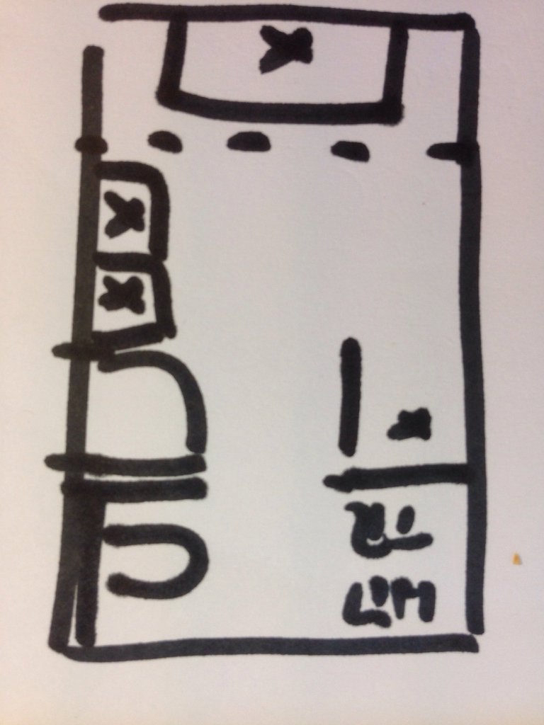

Und eine weitere Gaube ist aufgrund des Bebauungsplan nicht erlaubt... weil dann die Fläche zu groß ist und wir ja nur 1'5 geschossig bauen dürfen...
Da bin ich nicht recht sicher: ja, durch das 45°-Dach und den verdeckten Kniestock ist das DG relativ groß, da müßte man das "Vollgeschoss" mal genau nachrechnen, wie viel "Platz" da noch ist. Gartenseitig ist es nur ein Drittel der Trauflänge mit Gaube, eingangsseitig bislang nichts - insofern müßte da noch etwas gehen.

Das Gemälde in #198 stellt wohl Dein Bad (genordet gedreht, so stehen "Waschmaschine" und "Trockner" auf dem Kopf) dar. Allerdings interpretiere ich da die Wanne da, wo sie besser weg soll. Ich würde eher die Apparaturen in den u2m-Bereich drapieren.

Es wurde geprüft mit der geschossigkeit... mehr als das ist nicht drin... Hatten wir schon gefragt... weil ich wollte ursprünglich zwei..
