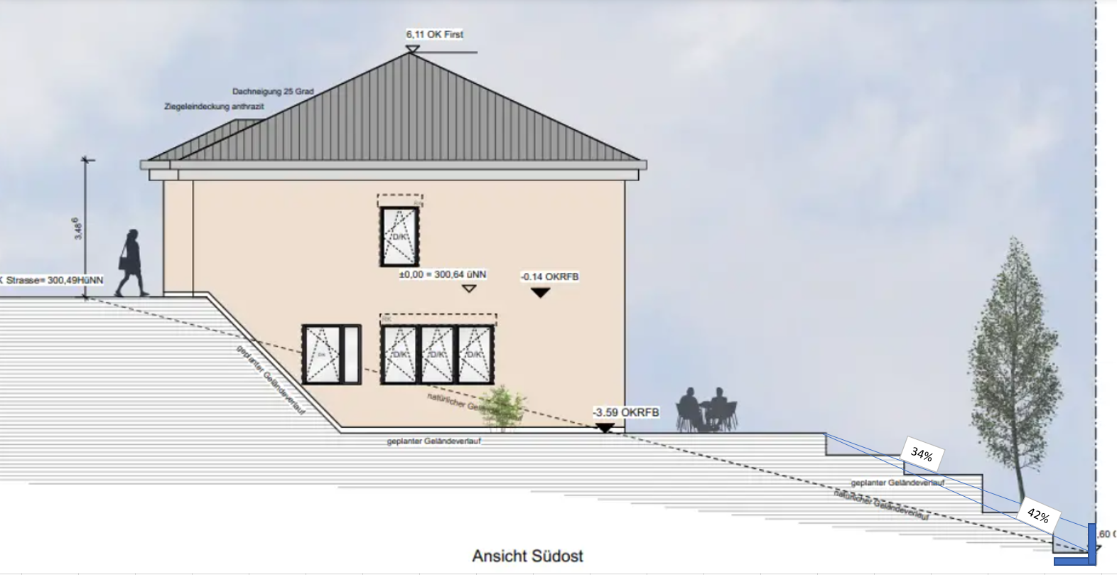

Nicht unbedeutend ist bei der ganzen Chose, die Rechnung nicht ohne den Wirt zu machen - sprich: den vom abfließenden Oberflächenwasser zu verschonenden tieferliegenden Nachbarn.
Nicht übertreiben. Das Wasser ist vorher auch den Hang nach unten gelaufen. Die L-Steine verhindern eher das das Wasser sofort zum Nachbar fliesst.

Besser ist, Du zeigst uns mal den Plan von Deinem Grundstück das Bauantrags mit eingezeichneten Höhen vom Vermesser.
Hab' keinen mit Höhen bekommen, wir hatten hier auch ein Freistellungsverfahren, vielleicht deshalb.
Würde aber auch nichts mehr bringen, da ja an den Höhen schon starke Veränderungen vorgenommen wurden.
hanghaus2023
Ich habe mal die Variante mit L-Stein gegenüber gestellt.
42% sollten gut beherrschbar sein.
Wollt Ihr an die Grenze einen Zaun errichten?
