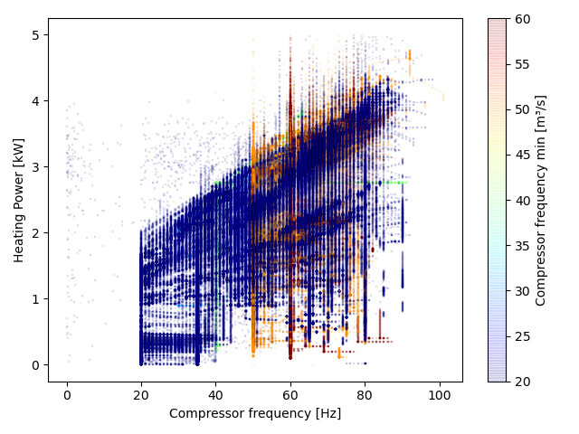

Ich wollte noch die individuellen Luftströme der Abzüge posten. Die lauten:
EG HA 22
EG kl. Bad 22
EG Kü 39
1. OG Bad 39
DG 22
Es gibt nun auch jede Menge Daten (viele Monate an 10s-Takt Logs auf USB oder über Inet) für die Analyse. So kann ich demnächst mal (auch auf Wunsch) ein paar Dinge darstellen. Im Anhang ist z. B. ein Plot mit Verdichterfrequenz vs. Wärmeenergie (nur Heizung) und die Farbe zeigt die eingestellte min. Frequenz. Die hatten wir in den Häusern auch mal über Sperrbereich hochgesetzt um die Zeitverluste nach Stromtarifsperrzeiten (erst mal GM auf 0, dann langsam von 20 Hz hoch gehend.
