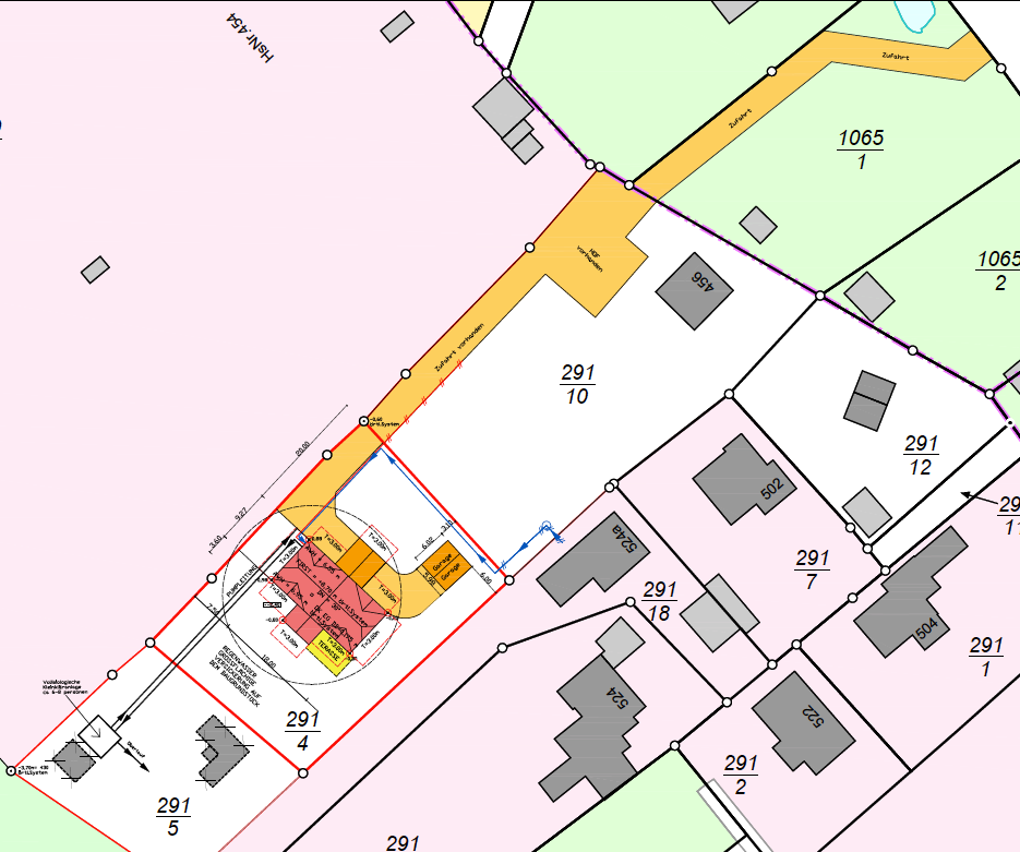

seit über einem Jahr planen und lesen wir fleissig mit. Nun wo unsere Pläne konkreter werden, würden wir gerne ebenfalls unseren Entwurf vorstellen und von euch Kritik bekommen.
Vorab: Ja, das Haus ist groß. Es ist unser Traum, wir übernehmen viel in Eigenleistung und wissen auch, dass wir nicht mehr anbauen können- die Umstände hier sind ein wenig seltsam, es handelt sich streng genommen nur für ein kurzes Zeitfenster tatsächlich um Bauland.
Kurz zu uns: Ich bin 36 Jahre alt und Mitinhaber einer IT-Firma. Meine Lebensgefährtin ist 31 Jahre alt und arbeitet als Dozentin. Wir haben vor etwa 2 Jahren unser Traumgrundstück gefunden - etwas über 2800qm, mit direktem Waldzugang und in dritter Reihe. Alle Nachbargrundstücke sind, soweit möglich, bereits mit ehemaligen Wochenendhäusern oder Wohnhäusern bebaut.
Erstmal der Fragenkatalog:
Bebauungsplan/Einschränkungen?
Nein, kein Bebauungsplan, also nach üblicher Bebauung. Das Nachbarhaus hat 2 Vollgeschosse, daran orientieren wir uns.
Größe des Grundstücks
2800qm
Hang
leichte Hanglage, wir sind auf einem Ausläufer des Erzgebirges auf dem Kamm. Der Bauplatz hat einen Höhenunterschied von Max 60cm (von Nordost nach Südwest), das gesamte Grundstück fällt an der Westgrenze rund 1,80 nach Süden ab. Felsiger Boden ab 2,5m Tiefe

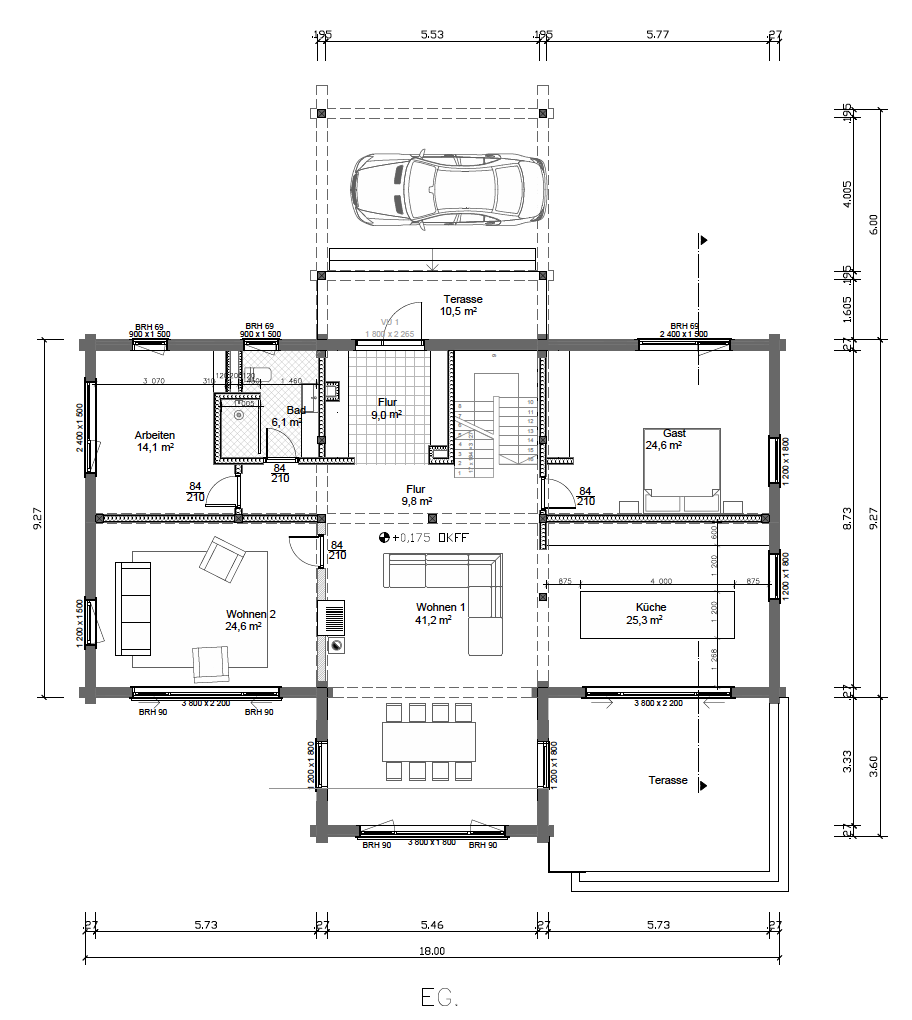

Eine offene, große Küche mit großer Insel, an der man mit mehr als 2 Leuten bequem kochen kann. Keine Sitzgelegenheit in der Küche, dafür eine riesige Arbeitsfläche.

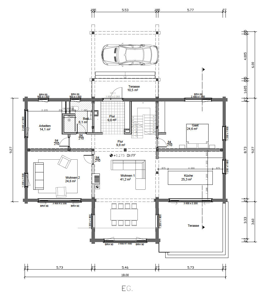

Was gefällt besonders? Warum?
Hohe Decken und sichtbare Deckenbalken im OG, abgetrennter Bereich im OG für uns, das Kaminzimmer als zweiter Rückzugsort, der eingeschossige "Anbau" für das Esszimmer, die große Küche, die Kamine.. und natürlich ganz besonders das viele Holz.
Was gefällt nicht? Warum?

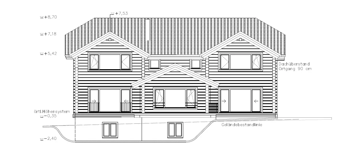

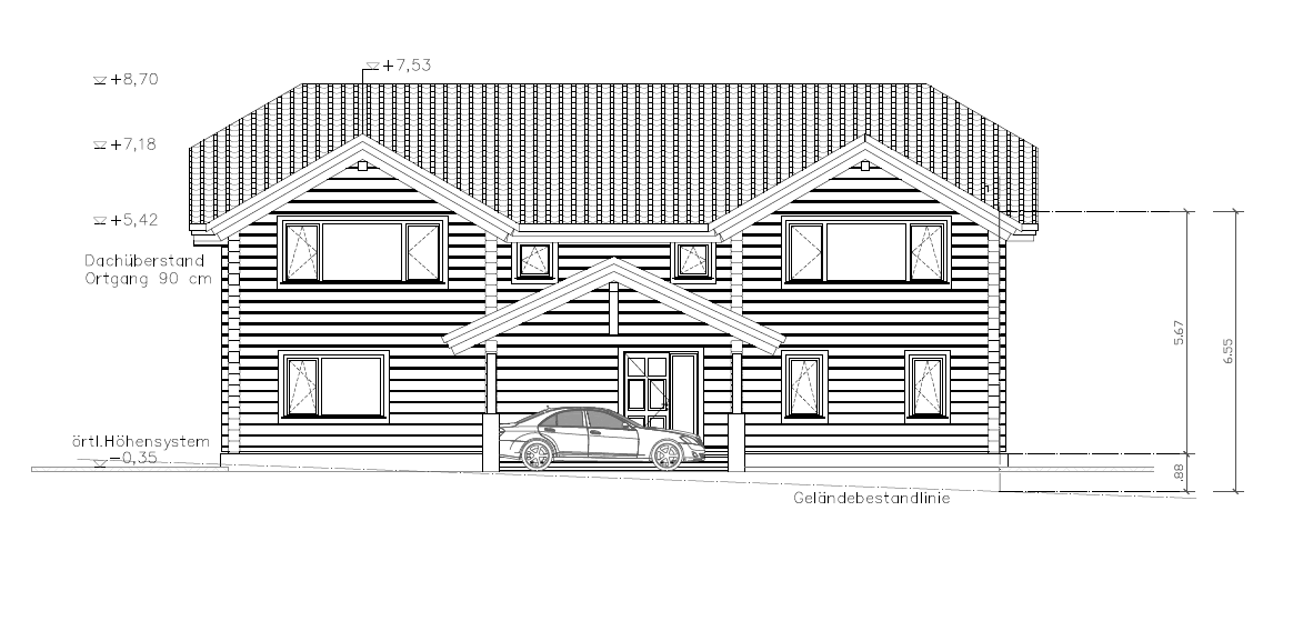

Die Fenster in den Giebeln sollten noch ein aufgesetztes Dreieck bekommen um das Licht auszunutzen. Die bisherige Teilung wirkt auf mich etwas altbacken. Eigentlich wollten wir einen Luftraum haben, dieser lässt sich aber nicht sinnvoll integrieren. Das Thema Heizung ist ein Dauerbrenner und nie abschliessend behandelt..

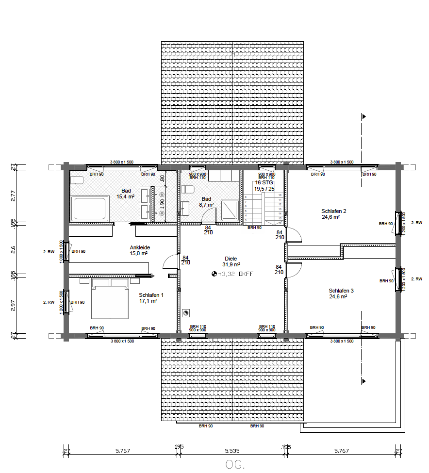

Ganz schlimm: Die Badeinrichtung vom Masterbad. Gewünscht ist eine große Badewanne und eine Doppeldusche. Entweder ist das Bad zu klein oder wir haben keine Fantasie. Gemütlich sieht das aber nicht aus...

Die Architektin hat einen Entwurf von uns bekommen, jedes Zimmer wurde vorab besprochen (Verwendung, Größe, Inhalt..) und anschließend der Entwurf mehrfach überarbeitet. Wir mögen, dass er praktisch alles umsetzt was wir uns gewünscht haben und das ganze Haus nicht allzu wuchtig erscheint - durch das Krüppelwalmdach und die Giebel empfinden wir es zumindest auf den Plänen nicht so.
Abgesehen vom Putzaufwand: Ist der Grundriss praxistauglich? Bspw: Waschmaschine im 1. OG wo die Wäsche anfällt, Bad für die Kinder..

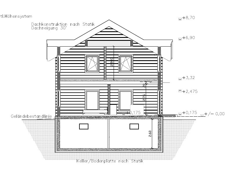

Keller, Geschosse
Vollunterkellert mit 2 Vollgeschossen

Nun noch der Freitext, also unsere Anmerkungen:
Einige Dinge sind auch schon anders als im Plan dargestellt:
- Alle Fenster lassen sich öffnen
- Schiebetüren öffnen nach außen und nicht nach Innen
- in allen Gauben werden die Fenster nicht rechteckig, sondern mit aufgesetztem Dreieck ausgeführt.
- Zwischen Flur und Wohnbereich steht mittig kein Pfosten, geplant ist stattdessen eine große Doppelflügeltür

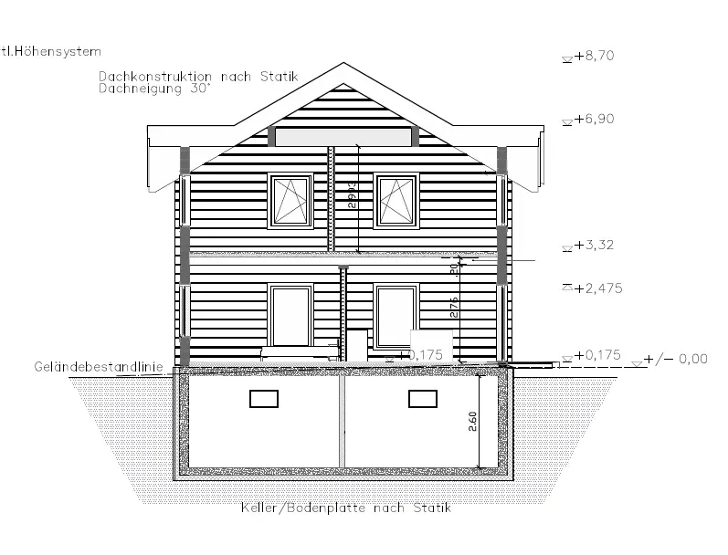

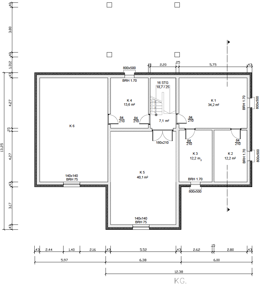

- Der Keller hat neben der Treppe einen Technikraum, der als Durchgangsraum konzipiert ist. Meines Erachtens nach eine schlechte Lösung, ausserdem müssen wir wahrscheinlich noch einen Heizungsraum planen
- Dort, wo die Böschung eingezeichnet ist, werden Türen eingebaut. Die großen Räume erhalten so viel Tageslicht und sind als Wohnraum nutzbar.
- Die Treppenstufe, die in den Flur hineinragt ist Mist und kommt auf keinen Fall
Zu anderen Dingen haben wir uns außerdem Gedanken gemacht:
- Der Flurbereich im 1.OG soll als "Bibliothek" genutzt werden. Um Licht hineinzubekommen, planen wir den Einsatz von 2 Lichtkaminen mit 30-35cm Durchmesser. Der Vorteil: selbst nachts ist es nie komplett Dunkel, sollte man ins Bad müssen.
- Der Kamin wird als Specksteinofen ausgeführt, derzeit existiert aber noch keine Planung dazu.. strenggenommen gibt es keine Wand an der er steht, sondern er soll die Wand sein. Einen zweiten Anschluss haben wir im Kaminzimmer geplant - ursprünglich wollten wir einen Tunnelkamin, haben uns aber überzeugen lassen, dass das keine gute Idee bei einem Raumtrenner ist.
- Die Kinderzimmer sind nicht ideal - eines geht nach Norden, das andere nach Süden. Wir könnten 2 schmale, längliche Zimmer und einen Flur machen, damit beide nach Süden ausgerichtet sind, halten das aber für deutlich suboptimaler.
- Alle Türen werden im EG einen Meter breit, damit man zumindest halbwegs mit einem Rollstuhl durchkommt.
