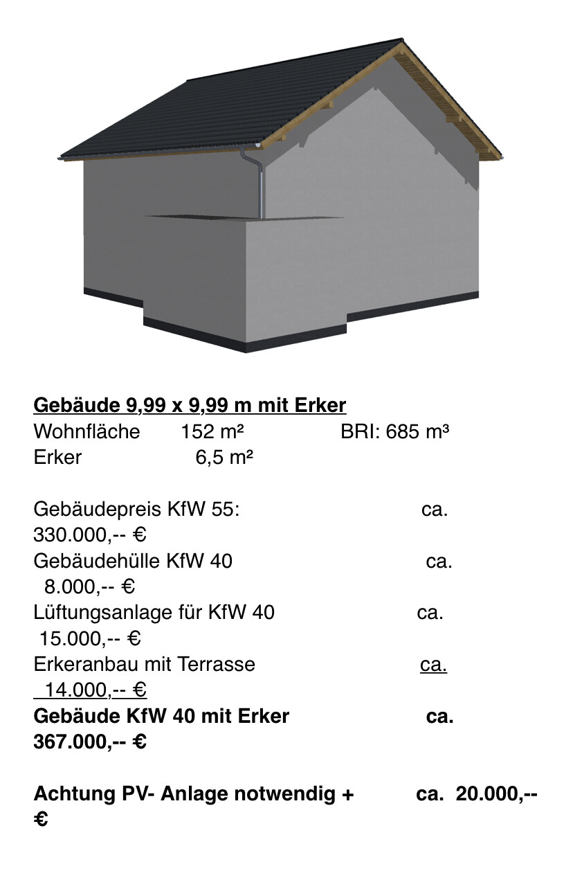

Thema KfW... wir haben von einem regionalen Massivbauunternehmen eine grobe Kostenschätzung erhalten, nachdem wir ein sehr positives Gespräch hatten.
Nun meine Frage ... muss es Kfw 40 sein? Eine Photovoltaik Anlage müssen wir sowieso installieren lassen (Vorgabe des Bebauungsplan). Der Aufpreis für KfW 40 wäre hier ja bei 23.000€. Das würde sich finanziell ja eigentlich gar nicht lohnen oder habe ich irgendwo einen Denkfehler?
