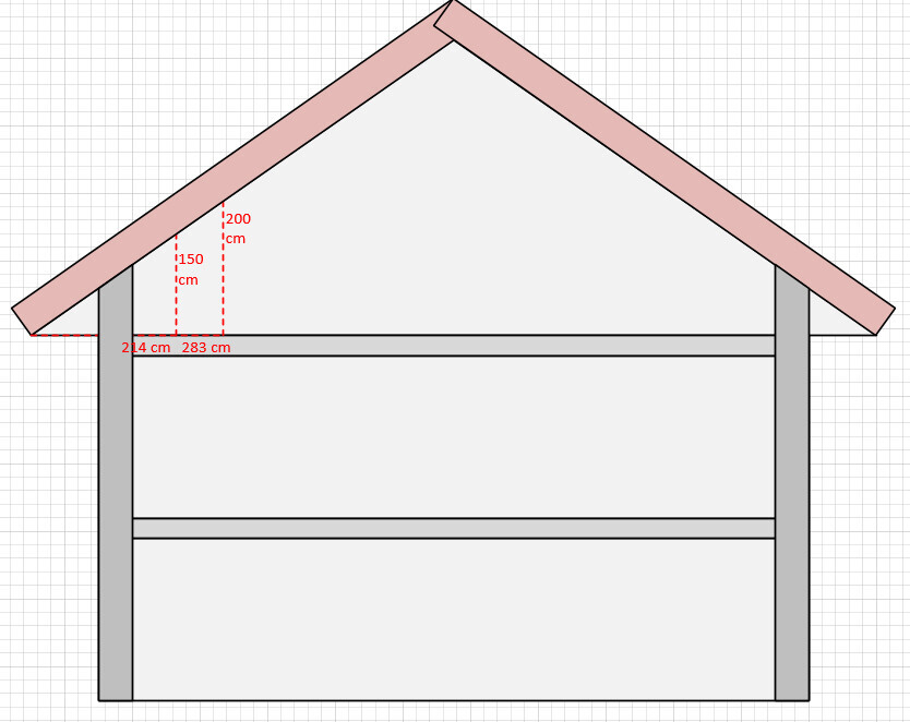

Was mich echt mal interessieren würde, wie du das mit der Treppe machen willst. Meistens ist das Treppenhaus ja direkt an der Außenwand. Aber das geht ja dann nicht weil im DG die Treppe ja weiter Richtung Mitte raus kommen muss. Wird dadurch nicht zu viel Platz für die Treppe verschwendet?
Sorry, das hatte ich eben glatt unterschlagen. Tatsächlich ist in meinem Plan das Treppenhaus an der Außenwand. Für EG in OG ist das ja sowieso unproblematisch. Das DG ist im Grunde ja das Spannende.
Ich kann damit natürlich falsch liegen, aber ich habe es mir da wie folgt gedacht: Die Treppe startet an der Außenwand und ist dann gewendelt, danach geht sie gerade in Richtung Mitte des Dachgeschosses. Da die Steigung der Treppe 35 Grad nicht erheblich überschreiten soll (kann eher darunter liegen) und das darüber liegende Dach auch 35 Grad Steigung hat, bin ich davon ausgegangen, dass beides zueinander passt. Man geht also "mit dem Dach mit" nach oben. Entsprechend ist auch immer genug Raum da, damit man sich nicht stößt. Man kommt dann nach ca. 3,5 bis 4 Metern Treppe im DG an. Da ich gerne 120 cm Laufbreite hätte (ist aber noch nicht fix, nur ein Wunsch), wäre der Raumverlust im DG für die Treppe (ohne umliegende Wände) ca. 4,5 m².
Aber wie gesagt: Das ist nur mein Laien-Grobplan. Kann gut sein, dass mir der Architekt den später um die Ohren haut.

Grundrisse kann ich nachher mal hochladen. Meine Dachkonstruktion konnte ich jetzt schon mal schnell anpassen. Ich habe zwar noch keine Antwort auf die Frage (hier: ᐅ Unterschiedliche Ausführungen von Dachüberständen | Erfahrungen von Bauherren und Bauexperten (hausbau-forum.de) ), aber ich vermute einfach mal, dass mein Verdacht richtig ist und das Bild 1 schlicht ein verkleideter Kniestock ist. Falls ja, wäre mein Zeltdach ungefähr so angedacht:
Ich bin bei meinen bisherigen Skizzen der Einfachheit halber immer von 50 cm Grundmauern, 50 cm Dachdicke, 30 cm Decken/Böden und 20 cm Innenwänden (wird bei den Grundrissen relevant) ausgegangen. Ich glaube, das ist etwas großzügig, aber für den ersten Schritt wollte ich lieber ein paar Zentimeter zu hoch stapeln als zu niedrig.

Sag noch einmal schnell die Haushoehe. Mag nicht suchen. Du kannst natuerlich auch selber in Deiner Skizze nachmessen. Ob der Kniestock machbar ist. Du zeichnest einen mit ca. 1,5 m???
Aus gestalterichen Gruenden, werden doch Stadtvillen eher mit 20 Grad Dachneigung gebaut. Da sind 35 Grad eher unschoen.
