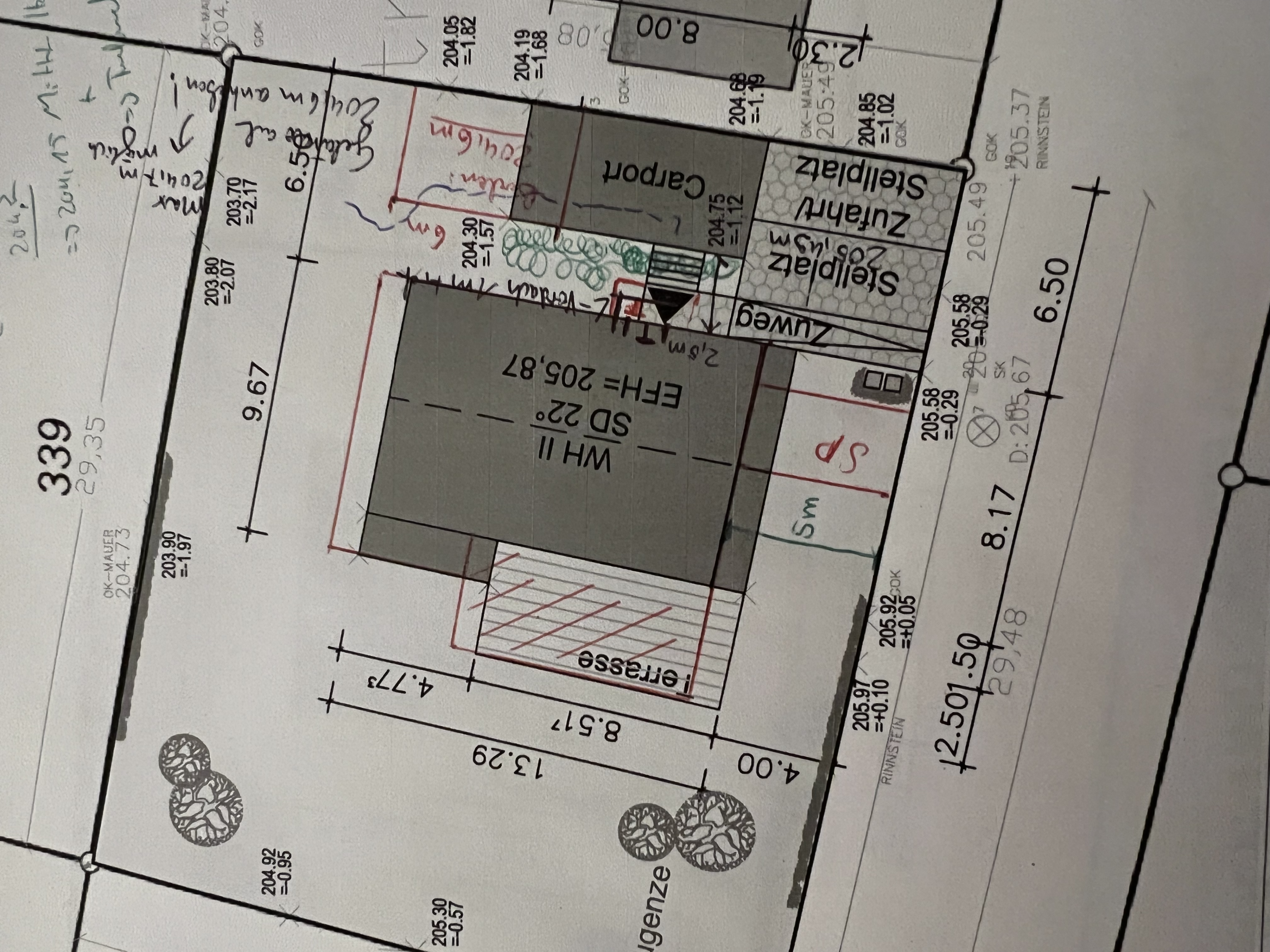

Ich würde das folgendermaßen machen:
Hellgrau ist der neue Stellplatz (sozusagen als Parkbucht), dunkelblau ist Zaun, hellblau ist ein kleines Gatter, und die mittelgrünen Punkte sind Bepflanzung (Büsche, Sträucher, Stauden, Hecke, etc). Also kein Zaun an der Straßengrenze - weder bei Stellplatz, noch bei Zuwegung. Stattdessen nur vor dem neuen Stellplatz sowie hinter den Hauseingang (plus evtl rechts der Zufahrt Carport - dazu muß man die Situation vor Ort kennen).
Vorteil: Carport & Zuwegung bleibt wie ursprünglich geplant und bei der Parkbucht gibt es keine Probleme mit rangieren. Ausserdem hast Du weiterhin einen direkten Weg zum Grundstück/Terrasse, und ums Haus drumherum laufen kannst Du auch.

Aktuell gibt es noch eine 2. Variante, die ich hier gerne präsentieren will, die für uns durchaus denkbar ist, aber ich brauche Hilfe bzgl. der Zufahrt:

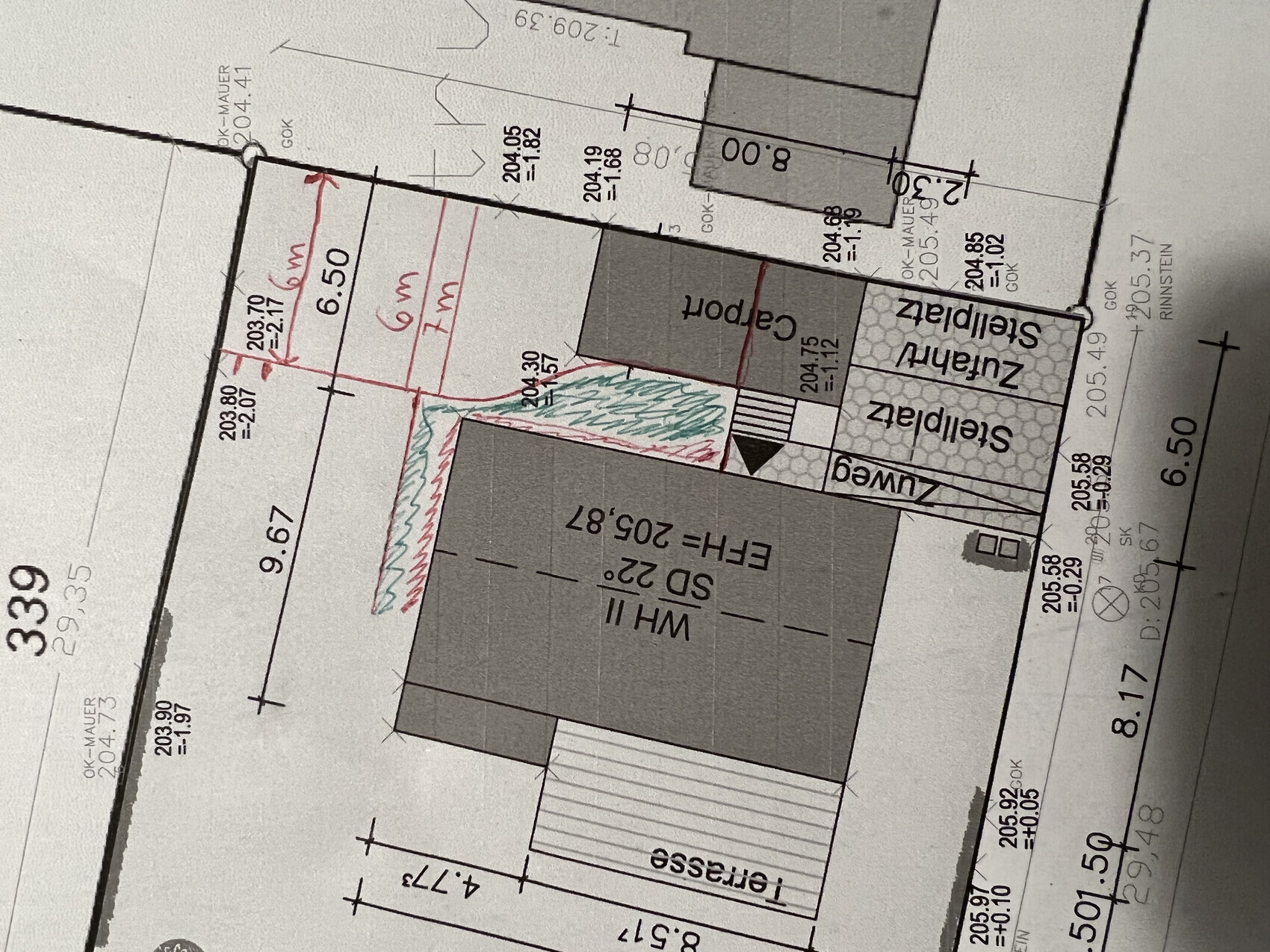

Diese Variante würde bedeuten, dass oben in die nördliche Ecke des Grundstücks (viel Sonne kommt da eh nicht hin..) eine 6m breite und ggf. 6-7m tiefe Garage hinkommt. Diese Garage bietet mehr als genug Platz für alles und man hat 2 Stellplätze. Vorteil der Hof oben ist frei und man hat Platz, man braucht den Stellplatz vor dem Haus nicht, man kann dort begrünen. Ich habe mal schematisch eingezeichnet wie ich die Zufahrt machen würde. Diese würde idealerweise nach der Haustür (schwarzes Dreieck) erst beginnen, das sind ca. 9m bis zur Garage, wenn diese 7 m tief wäre. Zu überbrücken wären dann 1,2 m, man kommt also auf 14% Gefälle. Ich bin aber unsicher wie breit ich die Zufahrt unten machen muss über welche Strecke, damit man 1. gut rein und rausfahren kann, wenn ein anderes Auto drin stehen sollte und 2. ist es komfortabel diese 9 m meist rückwärts rauszufahren?

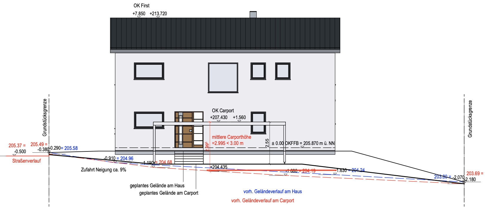

Das 2. Problem, man sieht es auf dem Bild ganz gut, die Garage nähert sich dem Haus an. Das Haus (UK Bodenplatte) steht ca 1,2 m höher als das Fundament der Garage. Gerade dort wo Garage und Haus sehr nahe sind müsste ich also das Haus bzw. das Gelände darunter abfangen. Geht das ausreichend mit L-Winkeln? Ich benötige hier ja nun mal die Einfahrt zur Garage..
Worst Case Szenario, aber ich halte das für übertrieben, Anpassung Bauantrag, Haus 1 m weiter rein, dann Stellplatz senkrecht vor das Haus und/oder Haus 1 m weiter nach links, genug Platz für alles, aber weniger Garten.. und all das für Stellplätze.. das kann es nicht sein. Ich füge auch mal die Vermessung, damit man es sich besser vorstellen kann. OK Bodenplatte ist bei 205,49.

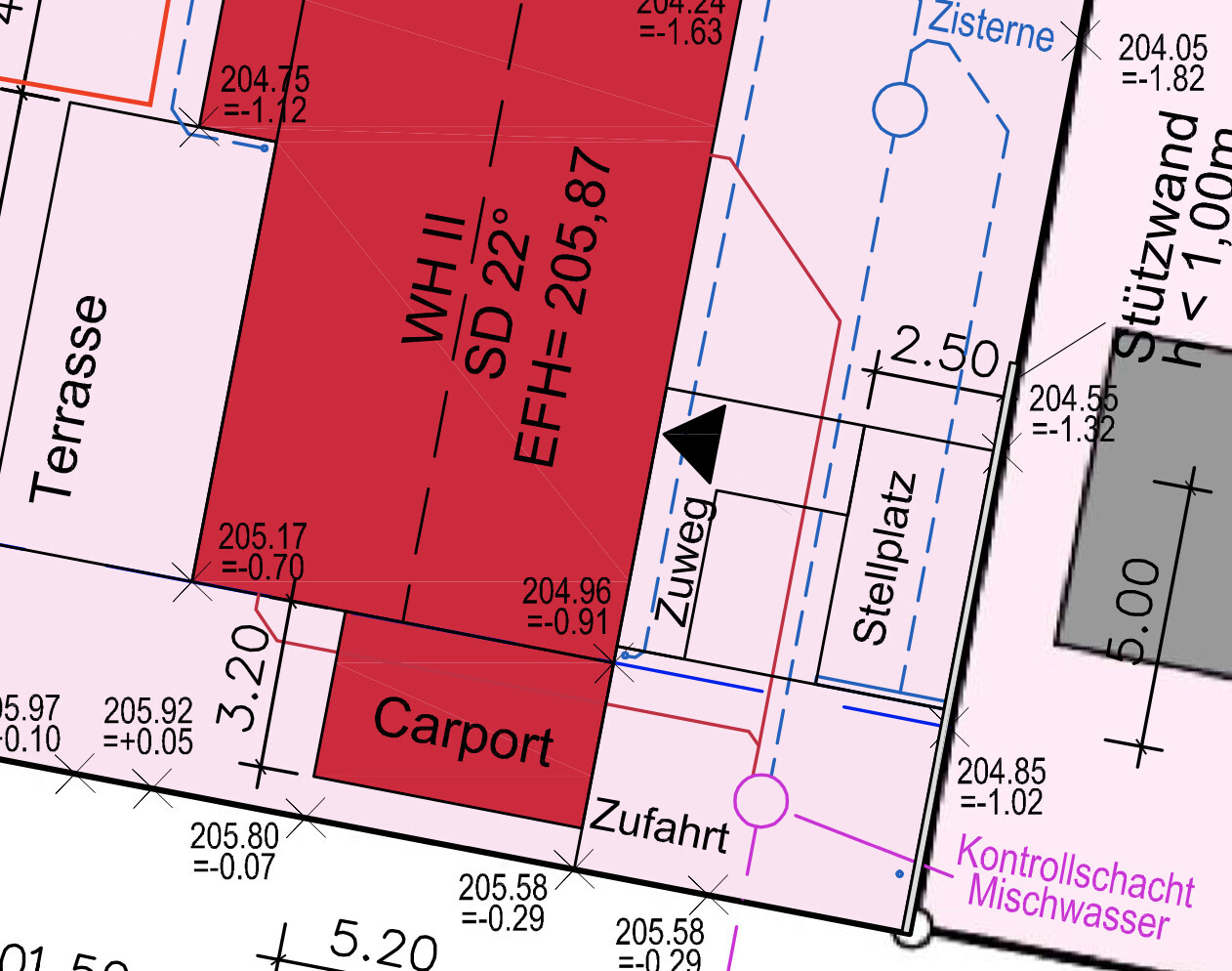

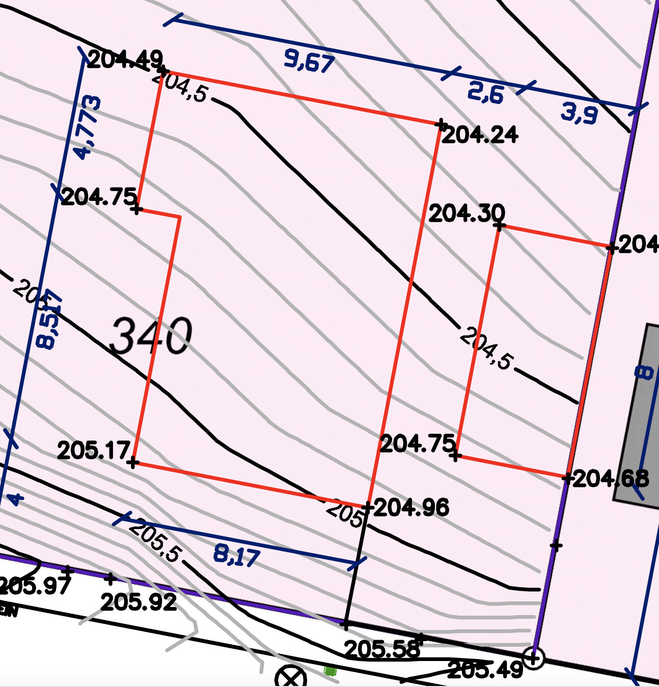

Anhand der Vermessung wird auch klar wieso die Platzierung von CP/Garage neben dem Haus nicht möglich ist, da spielt das Gefälle nicht mit. Hauseingang usw. sind fest und auch nicht mehr zu ändern, das Haus wird definitiv so gebaut.
Außerdem noch mal eine Seitenansicht des ursprünglich geplanten Carports.. da sieht man wieso das nicht so einfach ist.. der Geländeverlauf macht einem das Leben schwer..

Konkret zu diesem Bild: Gibt es Vorgaben wieviel Raum hinter und vor dem Stellplatz sein muss? Man braucht ja Platz zum rangieren..

Danke für´s Feedback, und schade, dass ihr da noch festhängt. Ich versuche mal, das Ganze vom Kopf auf die Füsse zu stellen: ursprünglich wolltet ihr mal um das Haus laufen können, möglichst viel begrünen, habt nur ein Auto und braucht den zweiten freien Stellplatz eigentlich nur wegen der behördlichen Auflage... jetzt seid ihr bei einer Variante mit einer vollversiegelten Ostseite, nebst tiefergelegter Doppelgarage deren Zufahrt weder praxistauglich noch ansehnlich ist. Daher völlig unverblümt vorab, vergiß die Garagenvariante (sorry). Wenn ihr Abstellfläche braucht, baut lieber eine schöne Gartenhütte in die Nordostecke.
Ich würde es weiterhin so machen wie von mir vorgeschlagen. Die Parkbucht würde ich so wie gezeichnet zur Strasse hin breiter machen um sie ohne rangieren befahren zu können. Den von mir grün eingezeichneten Pflanzstreifen zwischen Zuwegung und Zufahrt kannst Du auf Parkbuchtbreite (2,5-3m) ebenfalls pflastern - dann kommt da wirklich jeder rein und raus. Problem bei der ganzen Angelegenheit Carport, Zuwegung, Zufahrt, Parkbucht sind allerdings die Höhen. Ohne Kenntnisse der Vorort-Situation ist das trotz Höhenprofil und Seitenansicht schwer einschätzbar, aber ich würde versuchen den ganzen Einfahrt/Eingangs/Park/Hofbereich auf möglichst wenig Höhenunterschied zueinander und zur Strasse zu bekommen und dafür folgendes prüfen:
  • es wäre natürlich viel einfacher und besser, wenn man den Carport anheben könnte. Also L-Steine direkt an die östliche Grundstücksgrenze. Kann man das mit dem Bauamt und ggf mit Zustimmung des Nachbarn hinbekommen? Den Nachbarn sollte das eigentlich nicht stören, da dort ja auch nur sein Carport/Garage steht. Ausserdem ist die max Grenzbebauung nmW 9m... da ihr nur 8m plant, könnt ihr vielleicht auch 3,2m mittlere Wandhöhe aushandeln?
  • wenn ihr den Hofbereich offen lasst (also ohne Zaun), und zudem noch einen "echten" zweiten Stellplatz (Parkbucht) habt, könnt ihr den Carport näher an die Strasse ziehen. Selbst wenn dieser Bereich sporadisch als weiterer Stellplatz genutzt werden soll, reichen 5,5m (derzeit geplant 6,3m)
  • ihr könnt den eigentlichen Carport auf 6m kürzen und den (später) geplanten Abstellraum ggü dem Carport absenken. Eingang dann von der Seite.
  • ihr müsst Höhenunterschiede nicht zwingend bis zur Carport-Einfahrt überwinden, sondern könnt das Gefälle auch innerhalb des Carport fortführen
    • kleine Anmerkung: wir haben 6m Carport mit 4% Gefälle und direkt anschliessend 2,5m Abstellraum welcher 50cm tiefer ist. Bringt immerhin 75cm Höhenunterschied die dem Gelände folgen und weder Bauamt noch Nachbarn stören.
  • Worst-Case: Haus wirklich 1m nach Norden schieben (und dabei evtl Höhe anpassen)
Ziel aller o.g. Punkte ist es, den Carport möglichst weit anzuheben um damit den gesamten Eingangsbereich auf möglichst ähnliche Höhen zu bringen. Sofern ihr mit irgendwelchen Bereichen oberhalb der bei Holzrahmenbau erforderlichen OK-Bodenplatte -15cm seid, gibt es auch dafür eine Lösung. Google vorsichtshalber mal nach Stabile Air von Richard Brink. Das ist ein passendes und bezahlbares System welches wir auf 4,5m im Eingangsbereich haben und damit sogar schwellenlos ins Haus kommen.
Noch eine Verständnisfrage meinerseits: Du schreibst im Post die OK-Bodenplatte sind 205,49, und in den Plänen stehen Oberkante Fertigfußboden 205,87. Habt ihr wirklich 38cm Bodenaufbau, oder stimmt eine der beiden Höhen nicht (wenn ja, welche)?

Das Ziel ist es und wird es sein: Kaum Höhenunterschied zum Eingang. Das ist klar, aber das Gelände an sich steigt zum Haus hin leicht an. Das ist unvermeidbar, aber auch kein Problem für den Gartenlandschaftsbauer.
Thema Nachbar: Das ist keine Garage, sondern ein Wintergarten... genau da fängt das Thema an. Der Nachbar hat dort einen Wintergarten platziert, weil das Grundstück ewig frei war. Er hat sogar eine Baulast (4m auf unser Grundstück), die gilt aber nicht für Garagen/Carport usw.. es würde aber definitiv zu sehr bösem Blut führen, wenn ich da direkt eine Garage/Carport davor stelle. Daher auch keine Option mehr als 3m hoch zu gehen :) Verstehe ich, wäre aber so. Ist aber auch keine Option, weil wir bis zur Haustür def. kein Carport oder so haben wollen. Das macht den Hof unnötig klein.
In der Zeichnung ist der Carport bereits maximal angehoben. Sieht man ja, dort steht "Höhe 2,995m". Knapper geht nicht :D

Hierzu schau mal mein Anhang und meine "Neuste Idee". CP gekürzt und errechnet wie hoch das Fundament maximal sein darf (siehe Gekritzel). In meiner Rechnung wäre die OK der Carport Bodenplatten dann bei 204,6 m, dann könnte man das Grundstück dahinter bis auf diese Höhe auffüllen (max. sind 204,7 m möglich, da die tiefste Stelle bei 203,70) liegt. Auf die 5-10 cm Gefälle kommt es am Ende nicht mehr an..Dann hätte man ein 2,51 m hohes Carport (Durchfahrt ca. 2,2m). Die Abfahrt hätte dann ca. 9% und würde sogar erst nach der Haustür beginnen, denn man muss "nur" 90 cm überbrücken. Dann wäre hinten Platz für Gartenhütte usw. Was man dazu sagen muss: Diese Variante bedingt, dass Fahrräder/Mülltunnen usw. durch das CP rausgefahren werden. Bei 4m Breite und mit einem Auto drin.. Da sind Kratzer eigentlich 100% vorprogrammiert.. aber ok.. aber der Durchgang wäre schon eng. Vorteil: Carport wäre optisch schön machbar. Nachteil: Die Seite zum Haus muss ja auch abgefangen werden.. also L-Steine.. Diese Lösung hätte nun aber auch das Haus 1m nach Norden verschoben, damit vorne ein Stellplatz ist.
Siehe Anhang..
So.. Ich zeichne mal weiter.. :D
