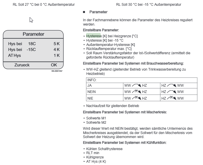

Ich kenne die Regelung der Brötje nicht. Würde aber bedeuten 26°C plus Hysterese 3K gleich 29°C im Rücklauf der Wärmepumpe, dann schaltet sie ab. Den Vorlauf kann man abschätzen, der liegt ca. 4-5K über der Rücklauftemperatur, also bis 33(34)°C. So wäre es bei Alpha innotec /Novelan.
Jetzt ist die Frage, wie die Regelung bei brötje ist. Bezeichnet dort die Hysterese das ganze Band. Dann wären es berechnete Rücklauftemperatur plus halbe Hysterese plus Spreizung von 4-5 K, also bei Abschaltung dann ca. 31,5 (32,5)°C Vorlauftemperatur bei Abschaltung.

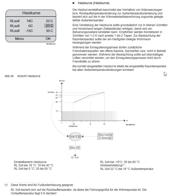

nein. Die Wärmepumpe berechnet die Ausschalttemperatur (= Puffertemp. = Rücklauf). Die liegt bei 26° bei AT=13°.
Die Einstellungen mit der Hysterese, betrifft die Einschalttemperatur Rücklauf.
Bei 26° ist das bei 3° Hysterese also 23°, bei der die Wärmepumpe wieder einschaltet.
So hab ich das zumindest beobachtet.
Hier die Besschreibung von Brötje:

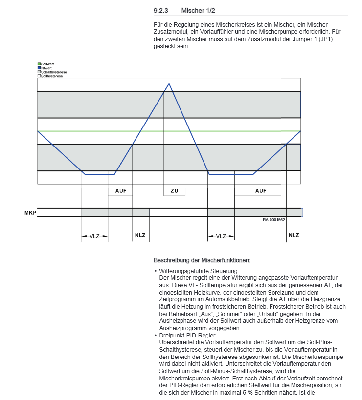

Die Wärmepumpe heizt den Puffer hoch, der Mischer bedient sich aus dem Puffer und agiert als Vorlauf für die Fußbodenheizung.
Damit ist der Puffer+Mischer+Fußbodenheizung ein geschlossenes System.
Diese Konstellation soll verhindern dass die Wärmepumpe oft taktet.
Deshalb sollte die Heizkurve der Wärmepumpe auch höher sein als die des Mischers, damit das Wasser so lange wie möglich aus dem Puffer genutzt werden kann.

@Daniel-Sp irgendeine Idee, ob ich abseits der Heizkuven, Hysteresen usw. etwas ändern könnte?
hier noch die Mischerbeschreibung:
