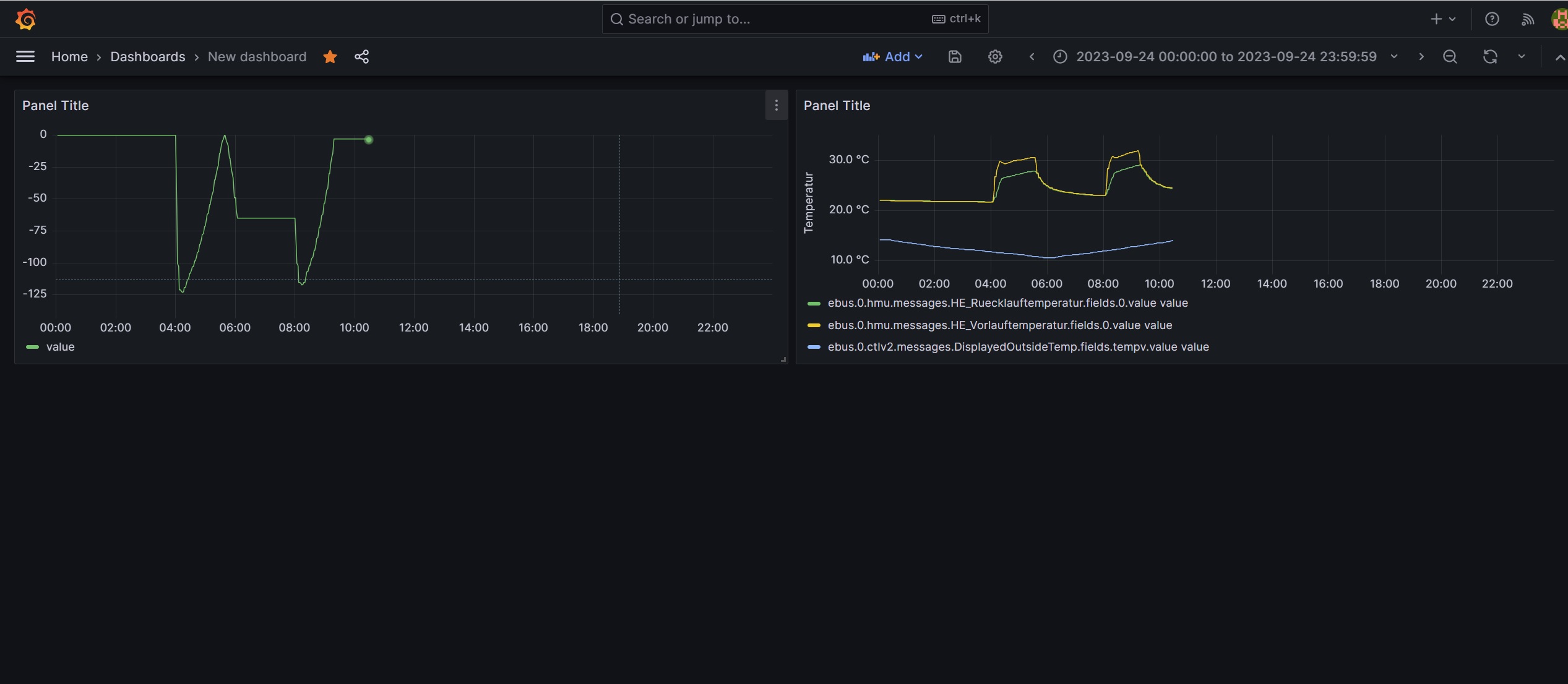

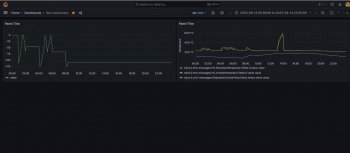

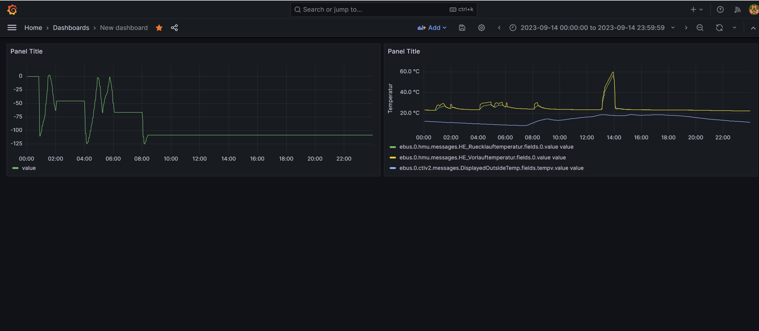

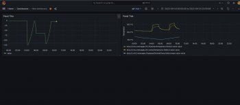

Moin, kleine Ergänzung. Seit dem Tausch wird in der SensoApp der Stromverbrauch viel detaillierter angezeigt, so lässt sich tatsächlich auch der Standbyverbrauch nachvollziehen.
Theo984
Moin,
nach 48 Stunden mit der neuen Software konnte direkt mal einen Vergleich ziehen, da es heute Nacht unter 13° hatte und die Wärmepumpe arbeiten "durfte". Aus 5 Takten am 14.09. mit 06.07. sind jetzt 2 Takte geworden, Außentemperaturverlauf ist sehr vergleichbar.
Da kann man nur jedem empfehlen, zum Wohle der Langlebigkeit der Wärmepumpe auf den Austausch zu bestehen!
